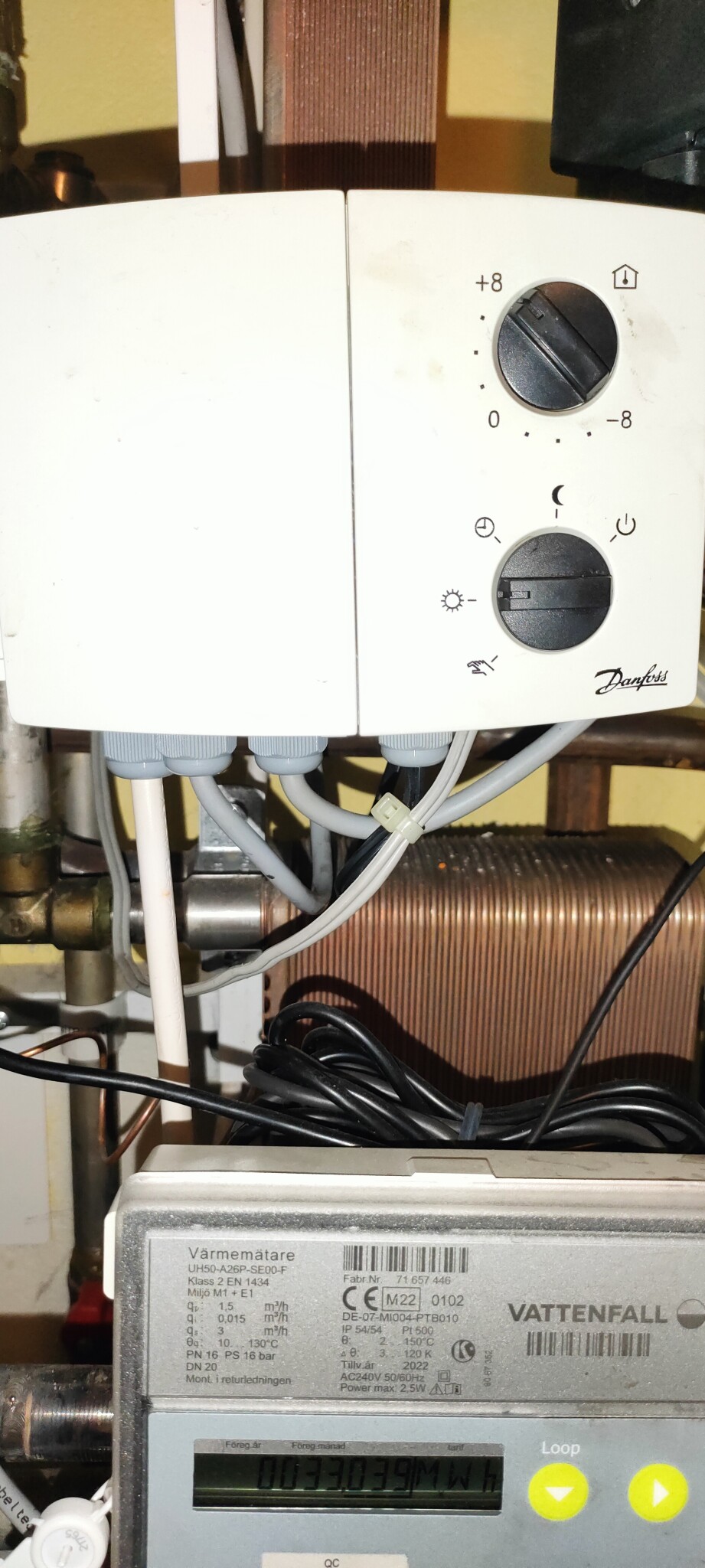

Är på gång att byta cirkulationspump i fjärvärmeväxlaren.
Ström matningen 230 V kommer från Danfoss styrdosan, 3e från vänster grå kabel. Den är rackarns kort och kommer troligen inte att räcka till nya pumpen.
Känns sådär att skarva (löda, krympslang mm), skulle hellre montera en ny längre sladd.
Men hur tusan får jag upp Danfass dosan?
Kanske någon som gjort något liknande.
Tusen tack!

Bästa svaret
Öppna luckan
Skruva loss skruven i nederkant
Vinkla ut hela reglercentralen i nederkant
Se vidare i manualen, sid 22/23 (13)
Tack så mycket Demmpa!
Är nu klar med byte cirkulationspump. Det gick mycket bra att byta elsladd när jag fick upp styrdosan tack vare ditt svar och bifogad manual. Tusen tack!Demmpa skrev:
Hade lite jobb på grund av att jag valde för grov sladd till att börja med, tror den var runt 8-9 mm i diameter i ställer för 6 mm. Den gick inte igenom den kabelförskruvning som satt i dosan.
Då köpte jag två nya kabelförsruvningar som jag trodde skulle passa. Kabeln gick igenom OK. Men den jag köpte var metrisk M16, gissar att Danfoss satt in tum måtts kabelförskruvningar. Saknades typ några tiondelar för att den skulle gå igenom. Gick inte.
Slutade med att jag hittade en kabel som var 6 mm, då fungerade allt ok.
