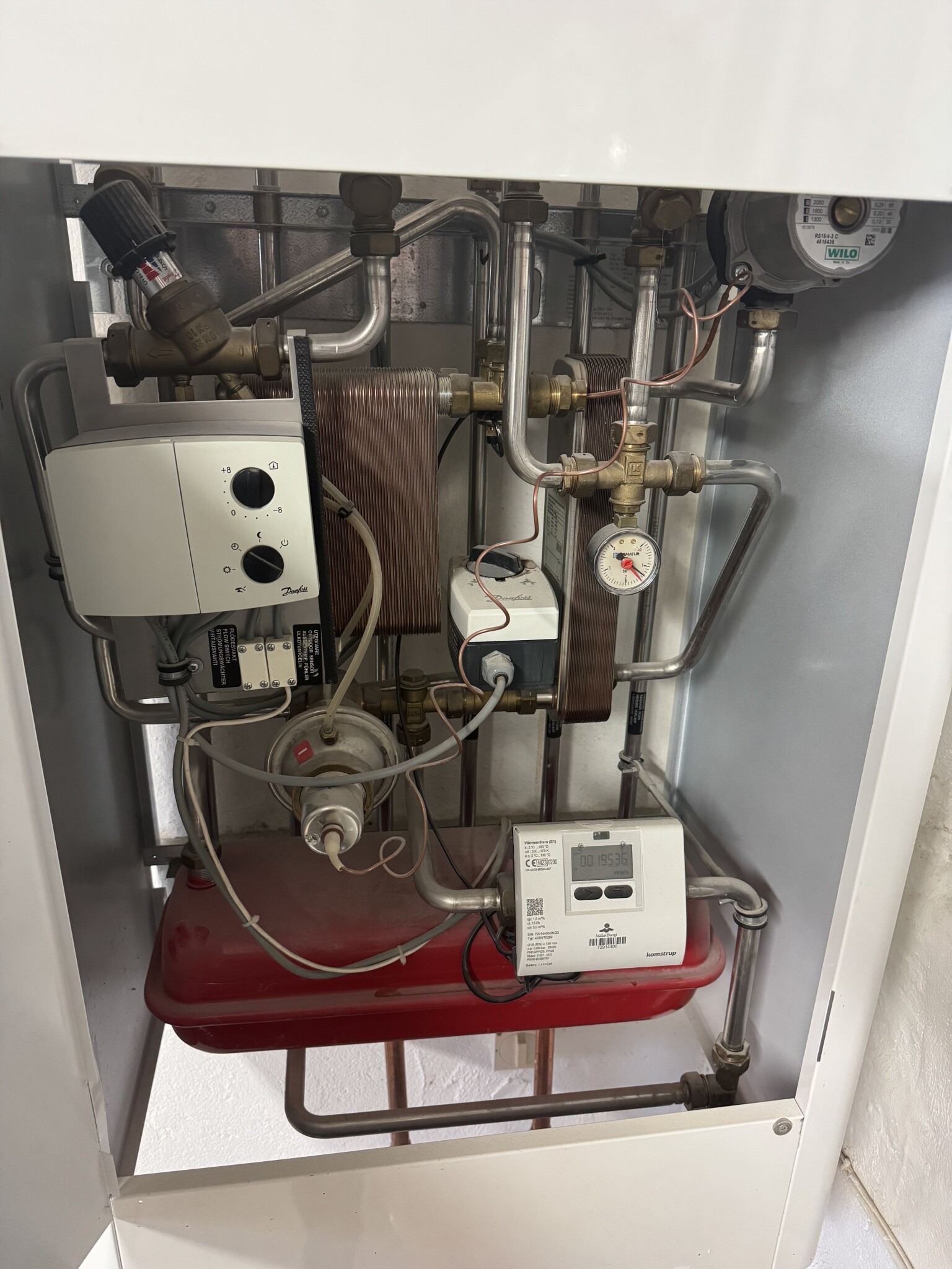

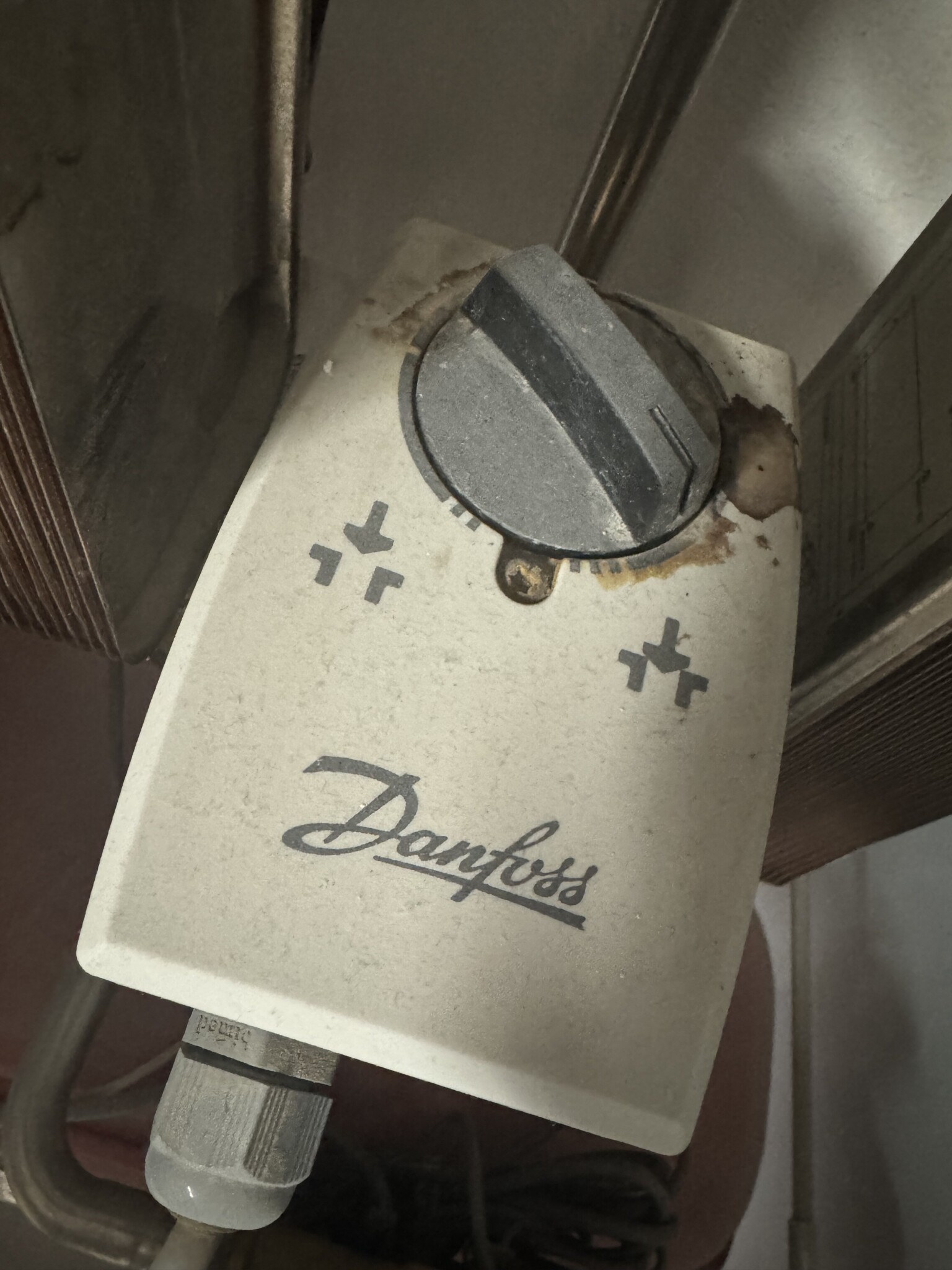

Den här lär ju leva på sista svängen? Eller vad är det jag inte förstår mig på? Den har låtit såhär över 1år. Inte alltid utan stundvis.
Cetetherm - Alva Laval.
Jag tror den är ca 15år gammal.
Tar tacksamt emot hjälp😟

Det är fullt normalt att det uppstår ett tickande ljud när reglertekniken justerar flödet. Centralen mäter hela tiden husets behov och reglerar mängden varmvatten som cirkulerar från fjärrvärmenätet. Dessa centraler brukar vara ganska snabba på att detektera ökat eller minskat effektbehov i huset. Stänger du snabbt ett par element eller en golvvärmeshunt så kan du ofta höra hur centralen börjar reglera ner effekten inom några sekunder. Vid kraftiga förändringar i effektbehov kan det handla om ett tick varanan sekund under någon minut. Vid mer stabilt effektbehov så kan det vara ett enda tick i minuten eller ändå mer sällan än så.
Edit. Lyssnade på filmen nu och det sär låter som ett mer intensivt tickande än vad jag syftade på ovan.

15 år är ingen ålder på en fjv-central, den bör lätt klara det dubbla.
Tillverkningsår står på typskylten.
Min misstanke går till cirkulationspumpen, enkel att byta.

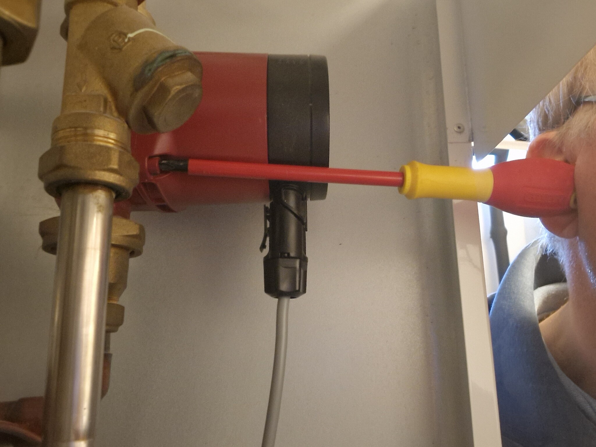

Du behöver lokalisera var ljudet kommer ifrån. Ett bra sätt att lokalisera ljud på är med stetoskop, en "fattigmans"variant (används iaf förr i industrin/båtar/mm) är en skruvmejsel, sätta handtaget mot örat och spetsen mot objektet
Vi har en likadan fjv-central, den är 20 år, det enda jag behövft byta är cirkulationspumpen, det var obalans i den, den vibrerade.

Jag ska verkligen testa detta! Lokalisera bättre och i såna fall beställa en ny om det går. Tack för all info!!Demmpa skrev:
