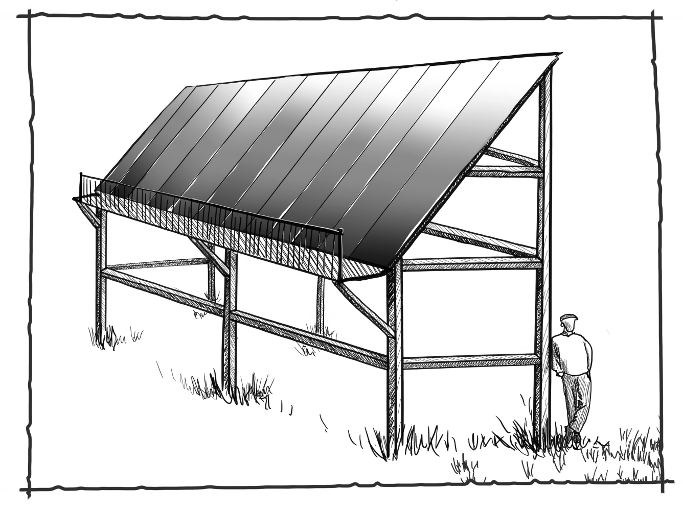

Å andra sidan kallade MÖD detta en bygglovspliktig byggnad, så frågan om vad som är plank är väl inte helt omotiverad.
https://www.boverket.se/sv/PBL-kunskapsbanken/lov--byggande/anmalningsplikt/byggnader/andring/sol/
Det är bara konstigt om man inte förstår PBL. Den har ju ett tak och en volym som går att uppehålla sig i. Den är varaktig. D v s den uppfyller definitionen på en byggnad enligt PBL och kräver således bygglov för att uppföras. MÖDs dom är helt begriplig.M -MH- skrev:
