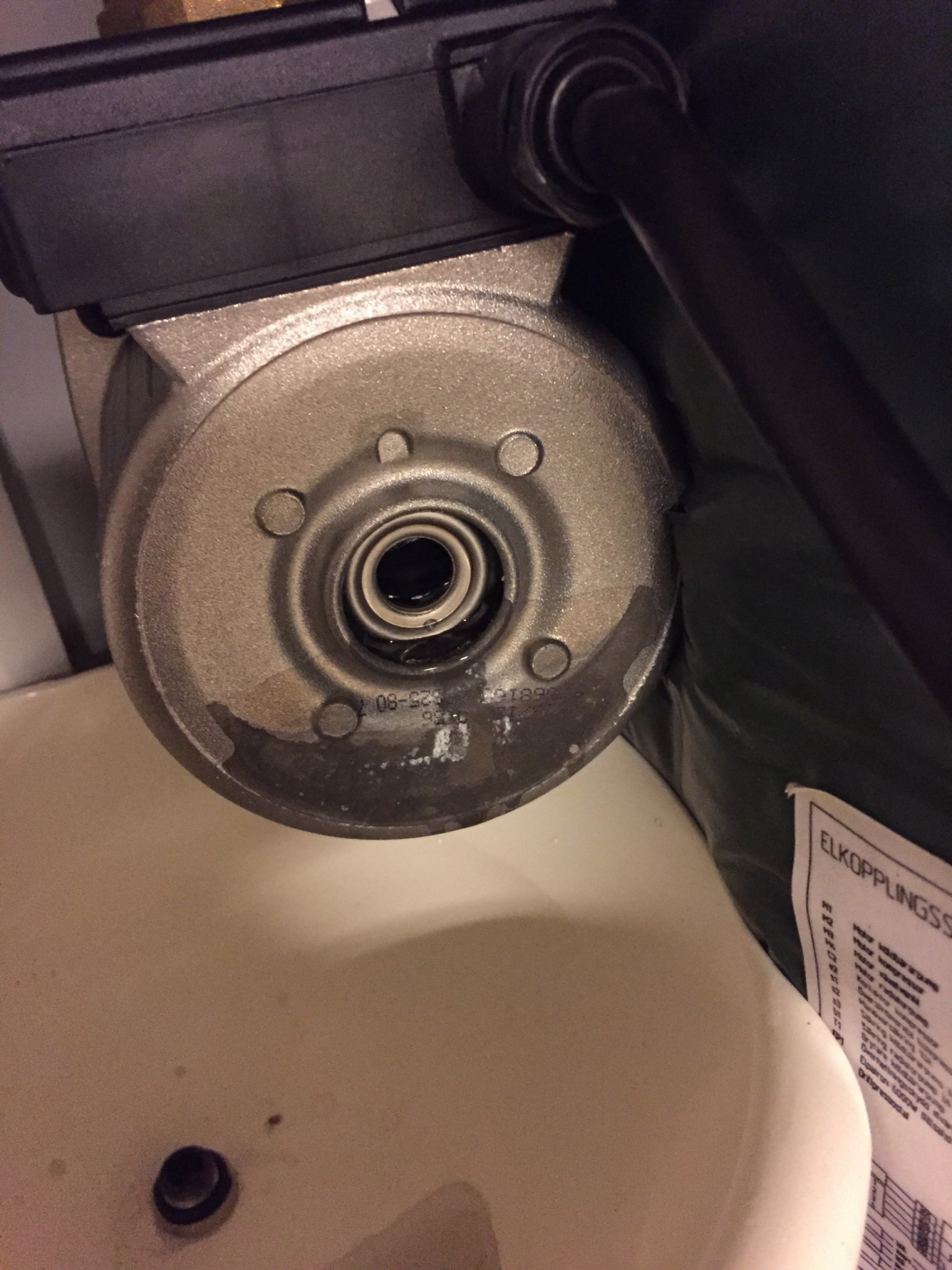

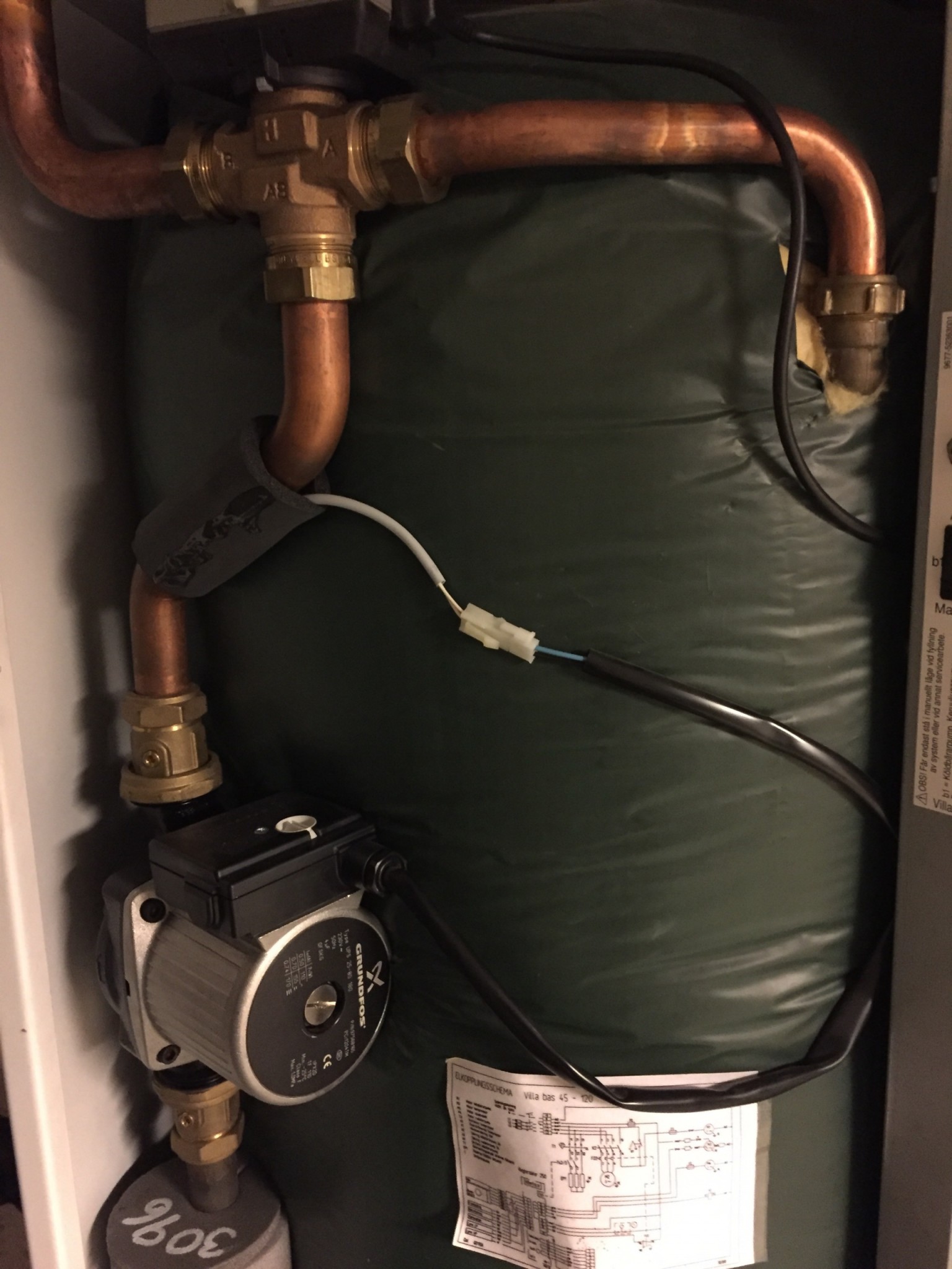

Har fyllt på köldmedel, rensar borrhålens sil, samt återledarvattnet från radiatorerna. Den silen var riktigt skitig. Problemet nu är att cirkpumpen, eller någon pump, inte ens försöker starta då jag tar stänger av och sätter på elen. Den larmar LP direkt vid uppstart. Har en Thermia Classic.
Kan du inte hjälpa cirkpumpen på traven? Det brukar sitta ett"lock" i centrum på pumpen lossar man det så ser man motoraxeln, det har ett spår så att man med en mejsel kan hjälpa den igång. Det är inte ovanligt att den "fastnar" men kan fungerar bara man hjälper den igång. När man öppnar skruven/locket kommer det troligen en liten skvätt vatten men det handlar inte om några mängder kanske några matskedar.
