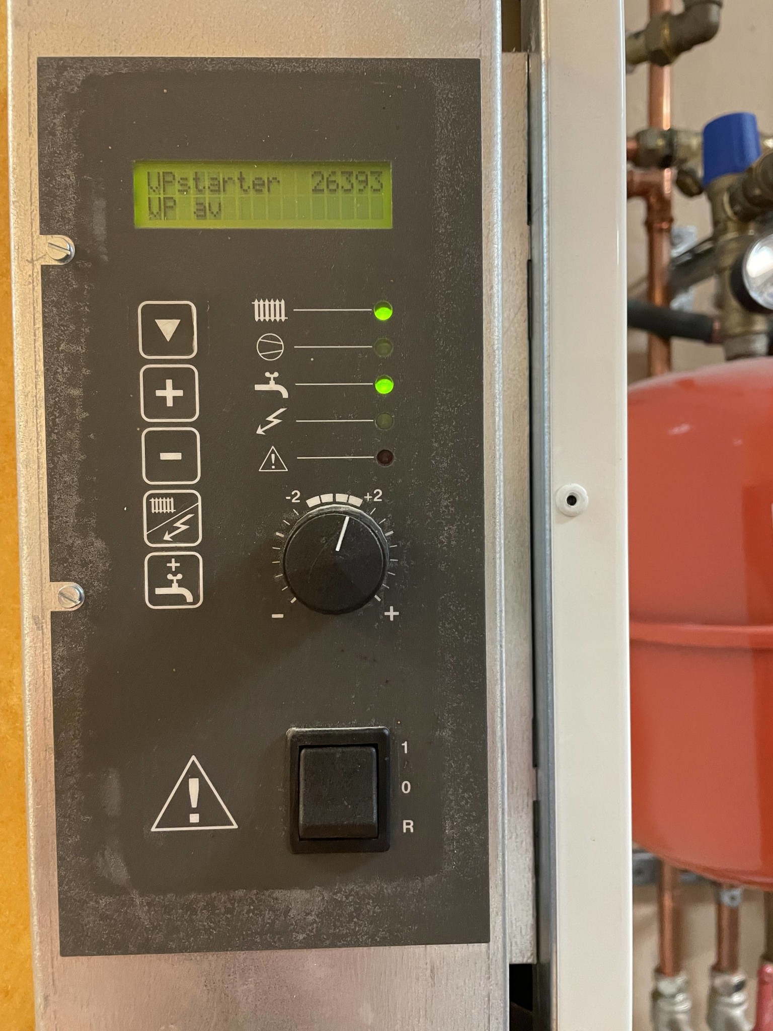

Värmepumpen Nibe fighter 1215 har börjat slå av sig , och det blir kallt i elementen och golv.
ingen varningslampa eller larm som gått igång.
vad kan detta bero på? Hur får vi igång pumpen igen?
  • Industriell kontrollpanel med display, knappar, varningsymbol, och en vridomkopplare. Ansluten ledning synlig.

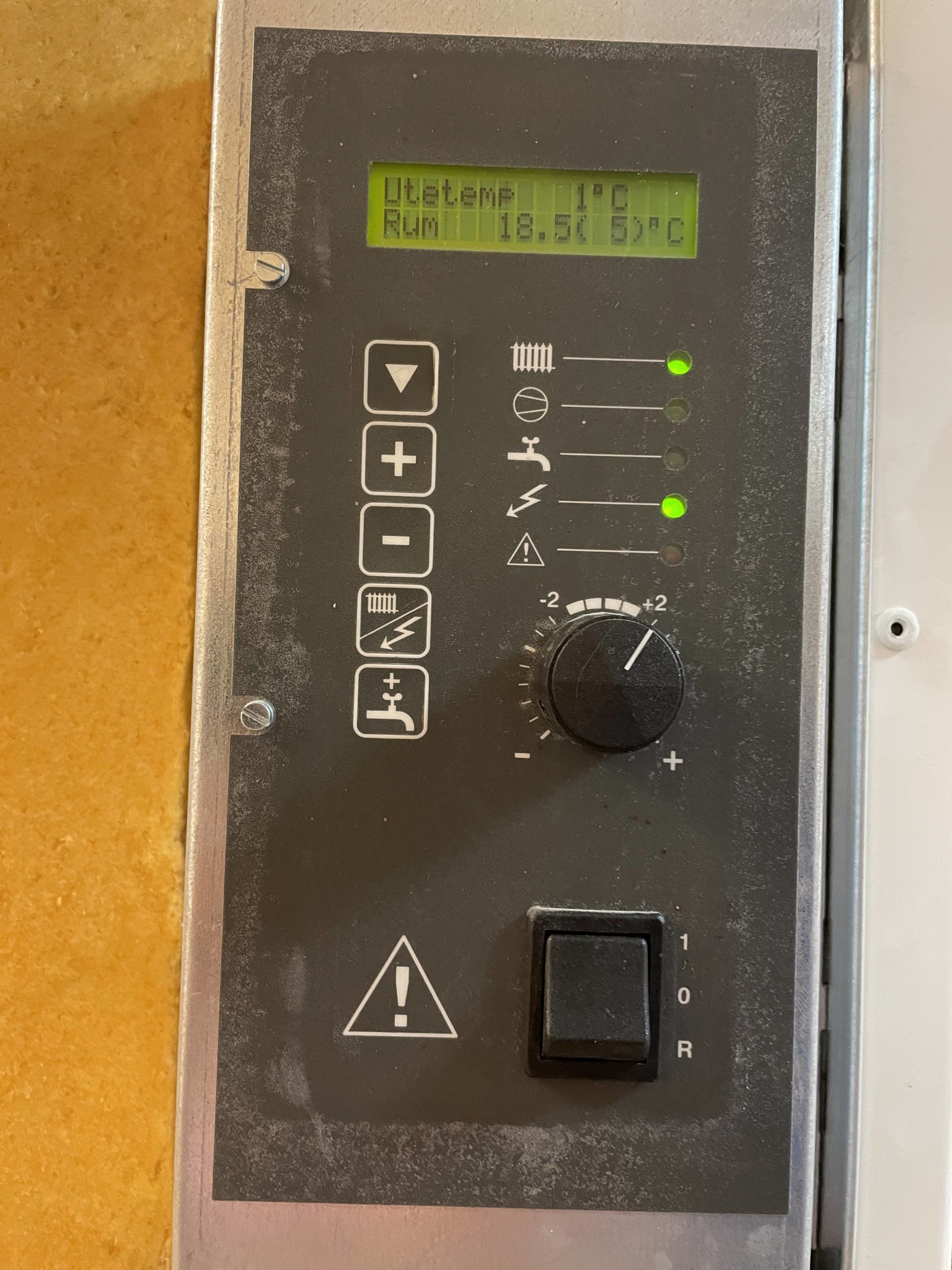

  • Värmeregulator med temperaturdisplay, knappar och ratt, visar utomhus och rumstemperatur i Celsius.
Du verkar ha en rumsgivare som är inställd på 5°, så det är inte konstigt att du inte får någon värme.
Prova att ställa upp ratten på rumsgivaren så att värdet inom parentesen efter "Rum" är på önskat värde.
Tusen tack!
Nu startade uppvärmningen så fort jag vred på den enda termostaten i huset…
