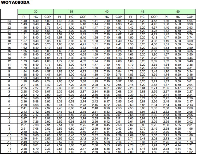

Hur effektiv är luft-luft pump vid -grader
Du får läsa respektive tillverkares specifikationer! Dessutom är det relevant var du bor, och vilka temperaturer som går att räkna med under vintrarna.
Effekt och COP brukar anges vid +7 gr. du kan grovt räkna med att effekten sjunker till hälften vid -7
Moxmox

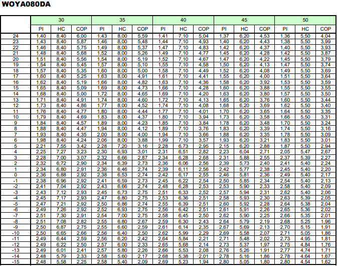

Här är kapacitetstabellen för min egen Fujitsu Comfort 8 Luft/vatten pump. Man ser tydligt hur cop går ner vid högre framledningstemp. Intressant är också att kapaciteten faktiskt ökar när det blir minusgrader och ner till ca -7c. (detta är ju för att det är mindre fukt i luften då och det blir längre mellan avfrostningarna).
Kapacitetstabell för Fujitsu Comfort 8 luft/vatten pump visande COP värden vid olika temperaturer och framledningstemperaturer.
