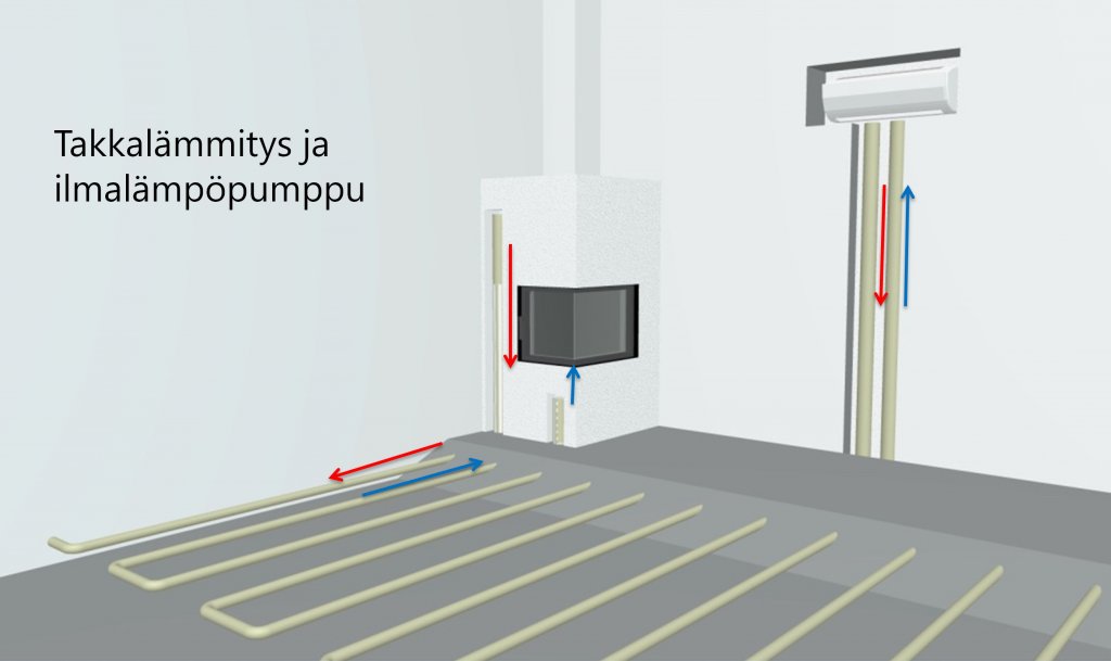

I Finland kallas det för "Tulilattia" här en bild för golvvärme, samma princip som den jag talar om.
safrdrying-jpg.58104
Men denna bild tolkar jag som att det är kaminen som är värmekälla till både golvvärme och innedel. Dvs att vatten (eller annat media) värms i kaminen och cirkulerar i golvvärmerör och upp till innedelen som även sprider värmen via luften.
Eller menar du att det är luftrör (heter det så?) som går i golvet och att det är varmluft som kommer från både kamin och innedel som cirkulerar i golvet? Måste ju bli katastrofalt dålig värmeöverföring på detta sätt. Men jag är ingen expert på området.
