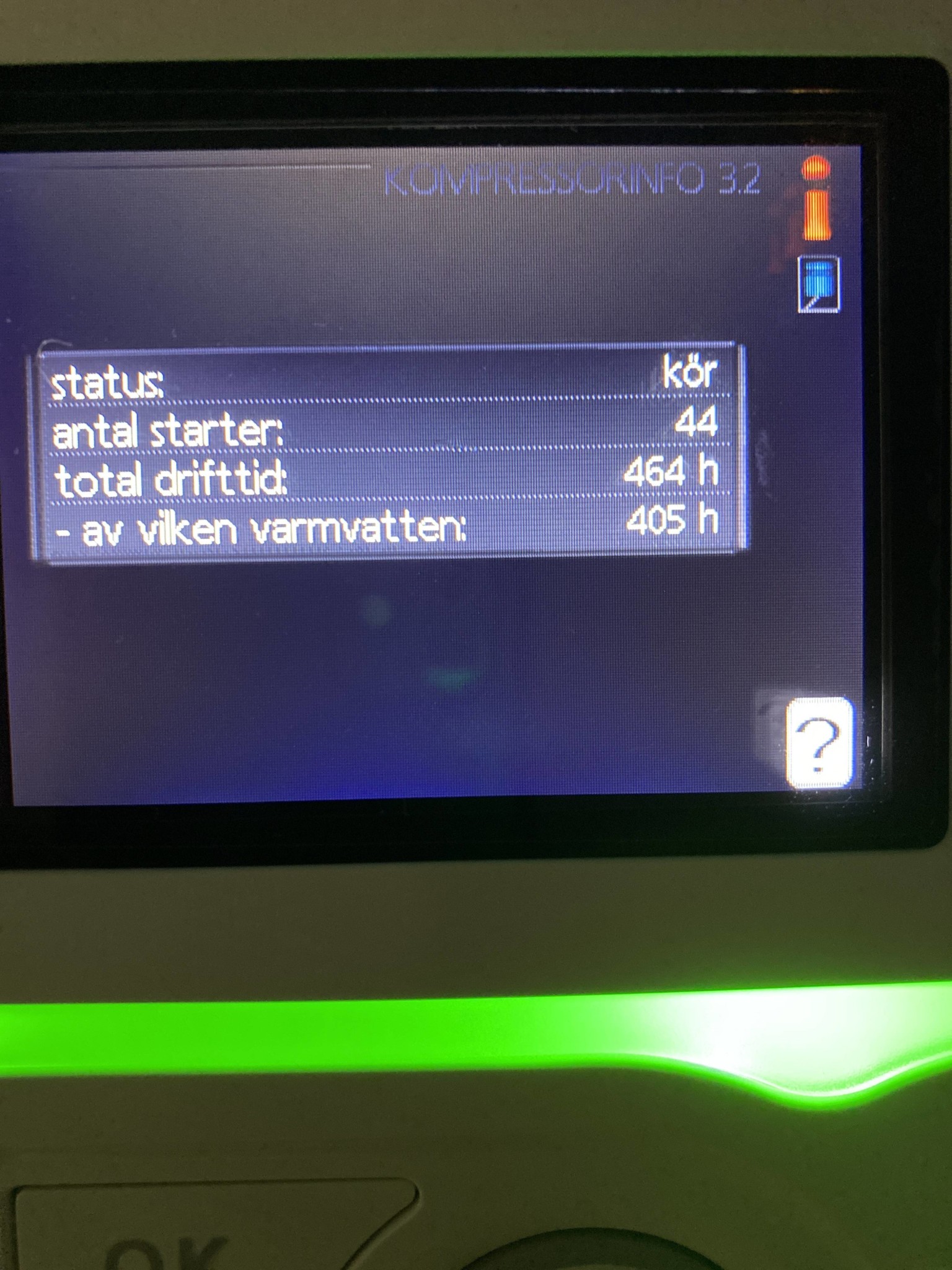

Har installerat en 370 F för ca 3 v sedan. Tycker den går ovanligt mycket, ligger på ca 22 tim/dygn. Total drifttid sedan start 19 okt är 464 tim varav varmvatten 405 tim, 44 starter av kompressorn.
2 personer i hushållet, Max 5 duschningar i v.
Bor i Södermanland
Är detta normalt?

  • Display visar kompressorinformation med antal starter (44) och total drifttid (464 timmar) för en värmepump.
Det är en ganska liten värmepump i F370, ca 2 kW. Klarar kanske huset ner till ca +5 °C ute och sedan går kompressorn konstant så det blir många timmar förutom på sommaren.

Okej då förstår jag
Tack för snabbt svar
