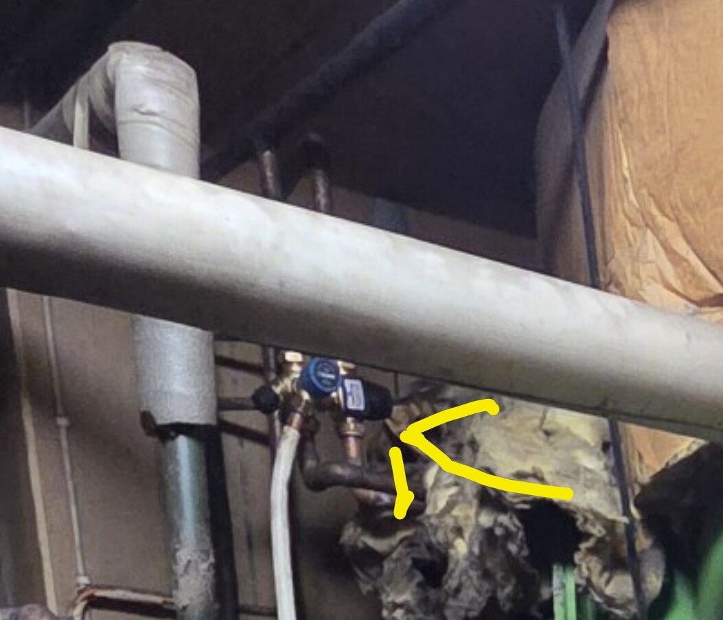

Det skulle vara inressant att se några foton på rördragning mellan panna och tank. är det en laddomat som styr laddningen av tanken. Om du tar foton, så se till att rören syns väl.rejnertj skrev:
Var står pannan, i huset eller i en hus/lada på sidan om, då är det an kulvert ( rörledning i mark ) mellan husen.
Tog bilderna precis innan jag läste din kommentar. Allting står inne i huset. Det är laddomat som ska styra allting.J jonaserik skrev:
Det finns en termostat som styr alla element i huset. Lilla dosan på väggen mellan pannan och tanken. Men alla element är är avstängda just nu.Demmpa skrev:
Dosan sitter uppe vid taket. Precis att man ser den. Den skickar trådlöst till en fjärr som man kan ställa in tempen på. Den står på 21c och har gjort så i 3 år.Demmpa skrev:
Börja med att kolla remperaturena på laddomaten när du eldar och efter ca 3 timmar, då ska temp och rör från tanken vara i princip kalla. Även laddröret uppifrån mot laddomaten med. Du kan ha en självcirk grnom pannan och då kommer tanken att kylas ner.rejnertj skrev:
Lite lustig koppling med hetvatten rakt upp från pannan och laddning, tar du ut värme från tanken, syns ingen shunt. Normalt så är det ett laddrör i på en tank och ett rör ut för värmen och någon gemensam ut som du har det. Men har det fungerat tidigare, så är det kanske termostaten i laddomaten som inte stänger
som den ska och då blir det självcirk genom panna och laddomat. I botten på laddomaten sitter en klaffventil som ska vara som en säkerhet för självcirk genom pannan och pumpen stannar. Den öppnar då när flödet inte finns. Många små faktorer som kan påverka.

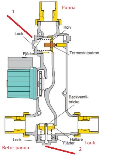

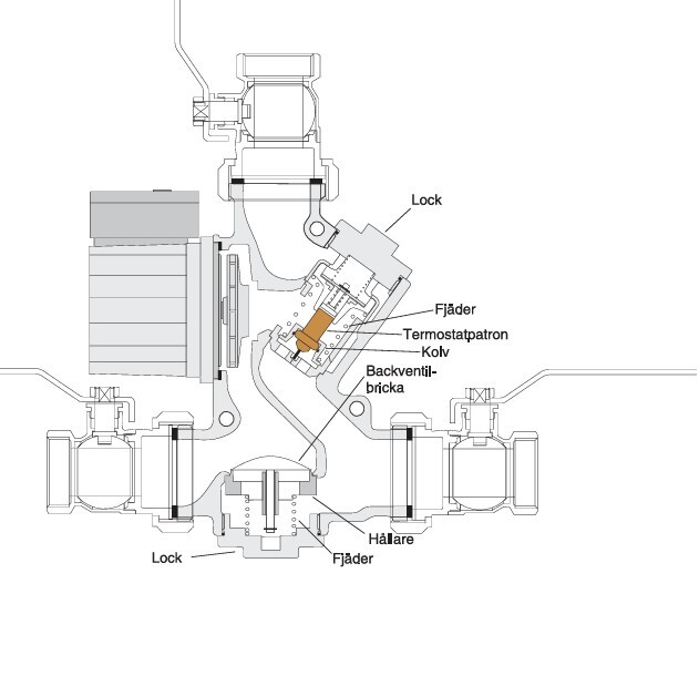

Behövs ingen ny, termostaten är säket en 21 för din lilla panna, så här ser den ut invändigt och dom delar som är verksamma går att byta. Du måste stänga 3 ventiler runt laddomaten.rejnertj skrev:
Termostaten provar du genom att koka den i en kastrul och själva piggen ska röra sig då. Sen kanske rensa bottenklaffen.
