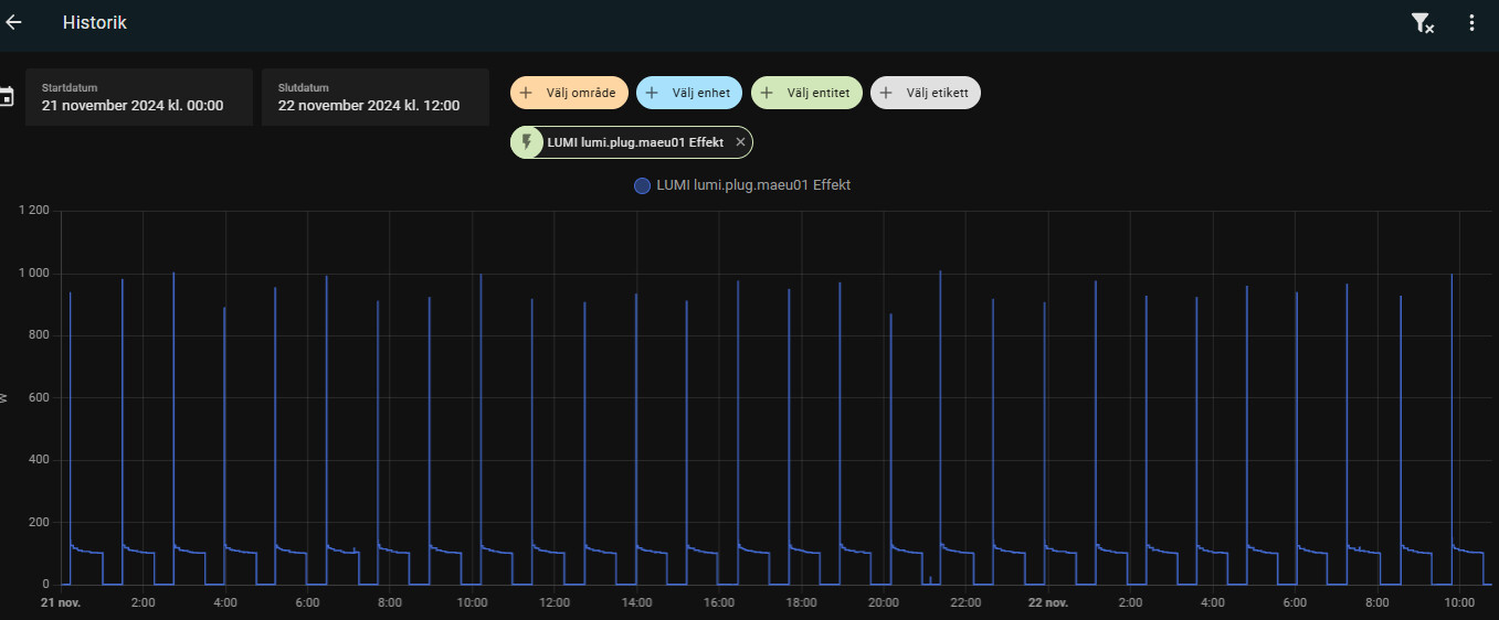

Så här ser det iaf ut när jag kollar en gammal frys i källaren med en smart plug.

En liten uppdatering i den här tråden. För den som är intresserad. Jag har installerat en effektmätare och haft igång värmekabeln.
Det rörläggaren påstod om termostat och att värmekabeln stänger av sig, och kan vara på hela vintern visade sig vara fullständigt skitsnack. Så fort jag stoppade in kontakten stack effekten upp till 700w. Efter en timme hade värmekabeln värmt upp röret så pass att det var varmt, långt upp genom kopplingarna i källaren. Temp i källaren var 10 grader. Jag tappade ur kallvattnet och vattnet var då 25 grader varmt. Det verkar som att effekten stabiliserades då runt 350w, sannolikt för att vattnet var uppvärmt. På förbrukningen landade på 0,6khw på en timme. Jag mätte även vattnets temperatur innan jag satte på värmekabeln, det lägsta jag lyckades få ner tempen på kallvattnet var 9 grader. Det betyder att ett kontinuerligt tillflöde av kallvatten som ju är tempererat till 8-10 grader av kommunen, kommer att aktivera värmekabeln. Det är endast vid stillastående vatten som effekten avtar. Tillförs nytt vatten, kommer ju värmekabeln behöva jobba, då kallare vatten kommer till. Så du får sannolikt räkna med en elförbrukning som den jag har. Har du den i kopplad hela tiden fram till mars som min rörläggare rekommenderade, landar förbrukningen på 2000 khw. Det är ju helt sanslöst.
När jag läser på det här forumet och om värmekablar verkar ju denna och liknande produkter fungera precis som min gör. "Självbegränsande" eller "självreglerande", jag gissar att det är samma skit. För mig som lekman är det ju helt obegripligt att den här värmekabeln är en sådan värdelös produkt. Varför i helvete skulle jag vilja värma upp mitt kallvatten till 25 grader? Jag har ju en bergvärmepump för detta ändamål. Hur kan man inte ha en inbyggd termostat i värmekabeln som fungerar? Borde väl inte vara så svårt.
Blir till att övervaka vattnets temperatur denna vinter och se om det behövs en effektregulator eller termostat. Känns meningslöst att byta till en annan liknande idiotisk produkt, speciellt med tanke på att jag måste be kommunen stänga av min vattenservis om så ska göras.
Hoppas att andra kan få sig en tankeställare om de funderar på en sådan lösning. I och med att jag hade en rörläggare som även grävde, borde jag i efterhand bett om att få en vettig termostat och givare nedlagd intill röret.

Ja det känns som en blåsning. Förstår bara inte hur svårt det ska vara att fixa en vettig reglering. Det handlar ju om inte inte få vattnet att frysa, inte att värma upp vattnet.J jonaserik skrev:Jepp det finns dom på detta forum som ALLTID säger självbegränsade och går ner i effekt, naturligtvis gör dom det. Men går ALDRIG ner till noll i effekt. Jag har under årens lopp skrivit i detta forum, att det är helt fel med självbegränsande V-kabel, som sägs. Ska det vara ekonomi på en V-kabel, så finns inget annat än en termostat. Så självbegränsnade V-kabel som det står om i all reklam, är att LURA en kund i högsta skolan och skulle förbjudas totalt, med sådan skrift. Så med en sådan kabel, rakt in, så kan det bli ett stort hål i plånboken och är bara skit.
Det finns ingen V-kabel som begränser till noll. Så en termostat med givare på kallaste/grundaste stället är det enda rätta, för att få ekonomi i det hela. Men det talas det inte om, utan bara självbegränsande som är så bra. ingen eller nästan på varuhusen och rörisar/elisar har erfarenhet av V-kablars funktion, mer än att dom värmer, samt extra VV i slangen vid drift utan termostat sägs inget om. BLÄHA AxelP skrev:
