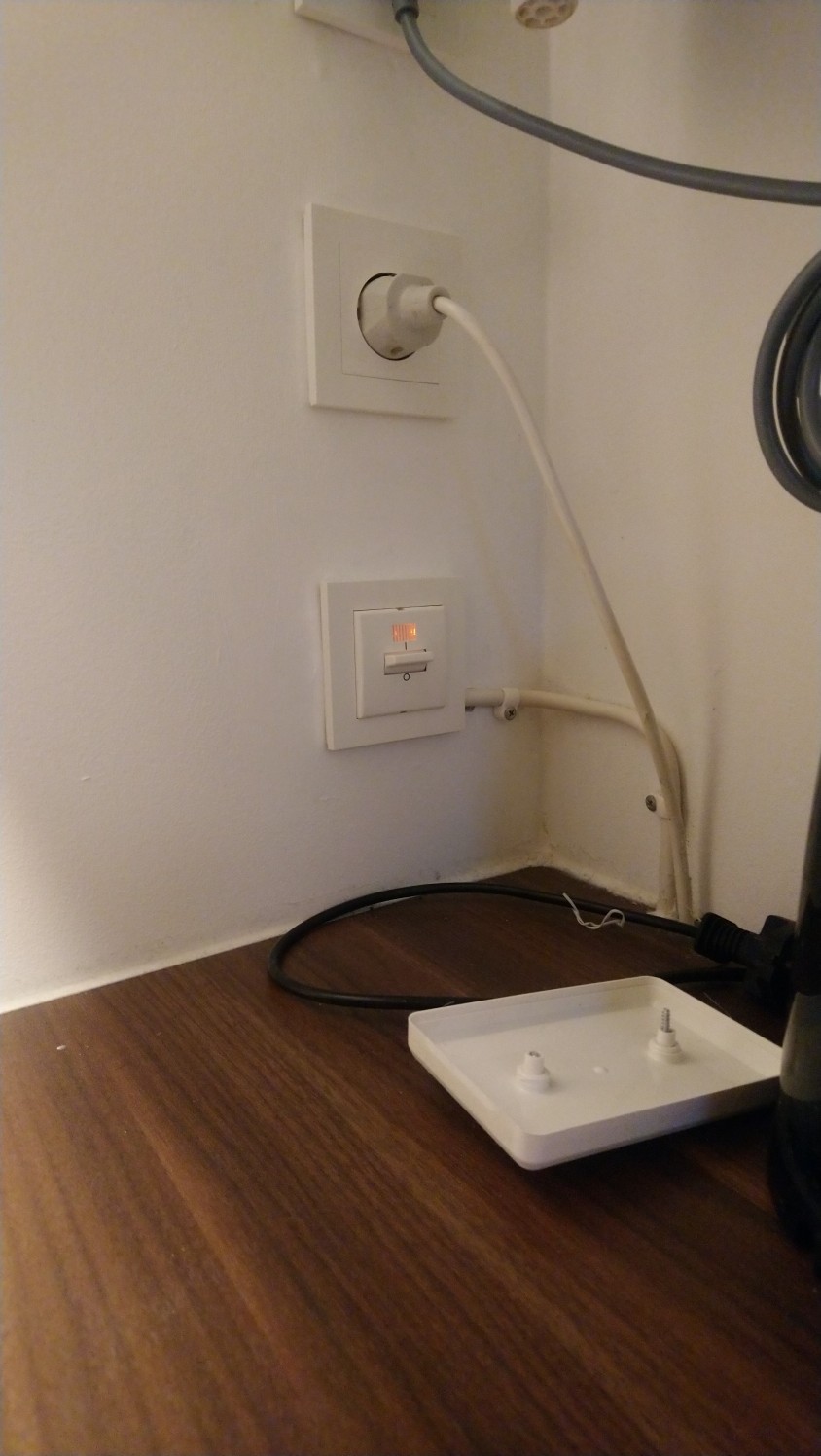

HejE etompau skrev:
Har äntligen fått möjlighet att krypa bakom tvättmaskinen och plåta det jag trodde var en styrbox. Men det visade sig vara en kopplingsdosa. Denna matas av en brytare på väggen. Som ni ser lyser brytaren vilket torde indikera på på spänning.
Men hur skulle ni kontrollmäta? Ser nästan ut som att man måste knipsa kablarna. Hoppas jag har fel. Vad ska utfallet vara om jag måste mäta ohm tror ni?
Mvh
Fredrik
Det ser ut som en ETL-V-kabel 10W metern, den är en paralellresistiv kabel och är nästan omöjlig att mäta, helst med att mäta med en tångampermeter, då syns det direkt om den drar ström

Som sägs, går inte att mäta den. Med en tångamperemeter över den bruna i dosan, kan man se om den drar ström. Från dosan där i mörkret. hur långt kan du se V-kabeln. är den kall eller varm. Den är V-kabel ända fram till delningen av ledarna i dosan.
Känn om den är varmF fredand44 skrev:Hej
Mvh
Fredrik [bild][bild]
