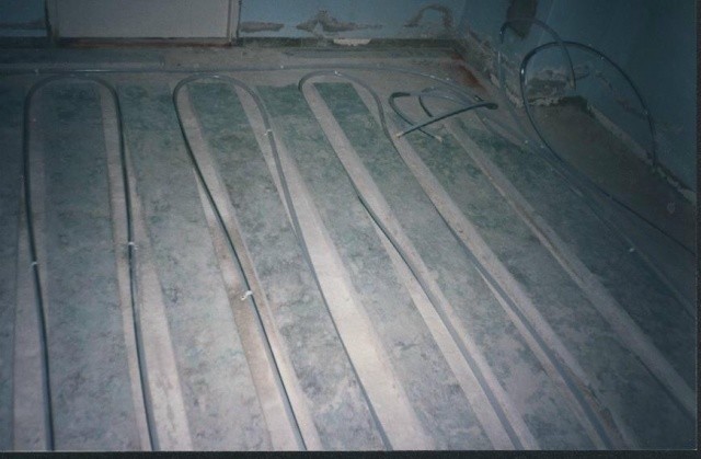

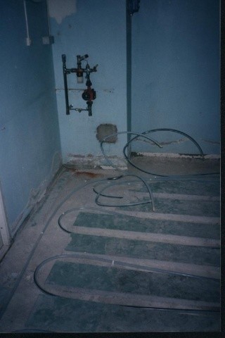

Jag hade ungefär samma dilemma när jag -95 la in golvvärme i vår f.d. tvättstuga. Numera dusch och bastu.
Det var 210cm takhöjd och jag hade ingen lust att bila bort hela golvet för att isolera under. Jag hyrde en diamantsåg och sågade spår c:a 3cm djupt med c:a 8cm mellanrum där jag skulle lägga ner golvvärmeslangen. Sedan bilade jag bort den fingjutna kakan mellan spåren. Där la jag sen ner 20mm-slangen och gjöt sedan igen, Ovanpå detta la jag klinkers.
Visst jag kan ångra mig idag att jag inte gjorde det större jobbet att bila upp hella golvet och schaktade ur, för att sedan isolera ordentligt under. Men det hade blivit ett stort jobb och krävt mer vid gjutjobbet för att få golvet plant etc.
