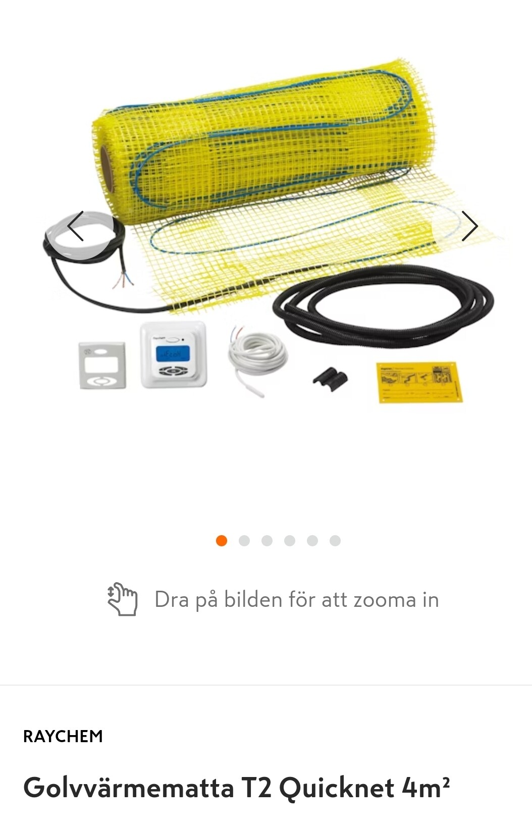

Jag ska lägga klinkers i hallen 4 kvm. Jag köpte för något är sedan golvvärme på rea (t2 quicknet) så den kommer användas. Installeras såklart av elektriker. Den kan vad jag förstått läggas direkt på golvspånet. Resten tänkte jag försöka mig på själv
Nu är frågan hur jag ska gå tillväga ovanpå Jag vill ha så låg bygghöjd som möjligt men ändå slippa sprickor. Flytpackel? Isoleringsskivor? Primer?
Vad säger ni? 😀
  • Gul golvvärmematta Raychem T2 Quicknet 4m² med tillbehör inklusive termostat, kablar och monteringsinstruktioner.
Det är ju så tråkigt att du bör spackla 13mm och armering
P
Prima golvet innan ni lägger golvvärmen och sedan armerad flytspackel..
