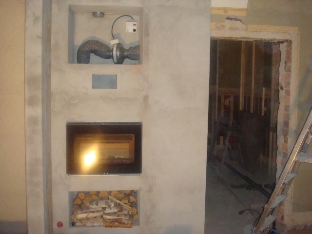

Jag har nyligen murat in en insatskamin som sotaren skall komma och göra en installationsbesiktning av.
Min fråga är om ni tror han har några invändingar mot min värmeflyttare som jag har placerat ovanför inmurningen. Som ni ser på bilderna så ha jag anslutit röret i toppen av utrymmet ovanför kasetten ett par decimeter brevid rökröret.

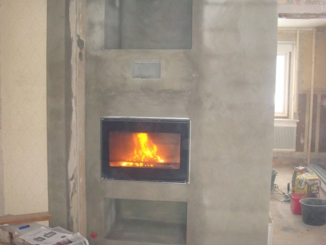

(bifogar även en bild innan värmeflyttaremn är installerad och där man ser att det går att elda i den..)

1)kanalen kan bli över 80 grader vilket kräver att den inte ligger intill brännbart material.
2)Fläkten kommer att haverera vid dessa temperaturer.
3)Undertrycket runt kassetten kan suga in rökgaser från otätheter i rökanslutninen.
Låt istället värmen komma ut i rummet först innan du suger iväg den till övriga rum. Blir naturligtvis inte samma temperaturer men är betydligt säkrare.
