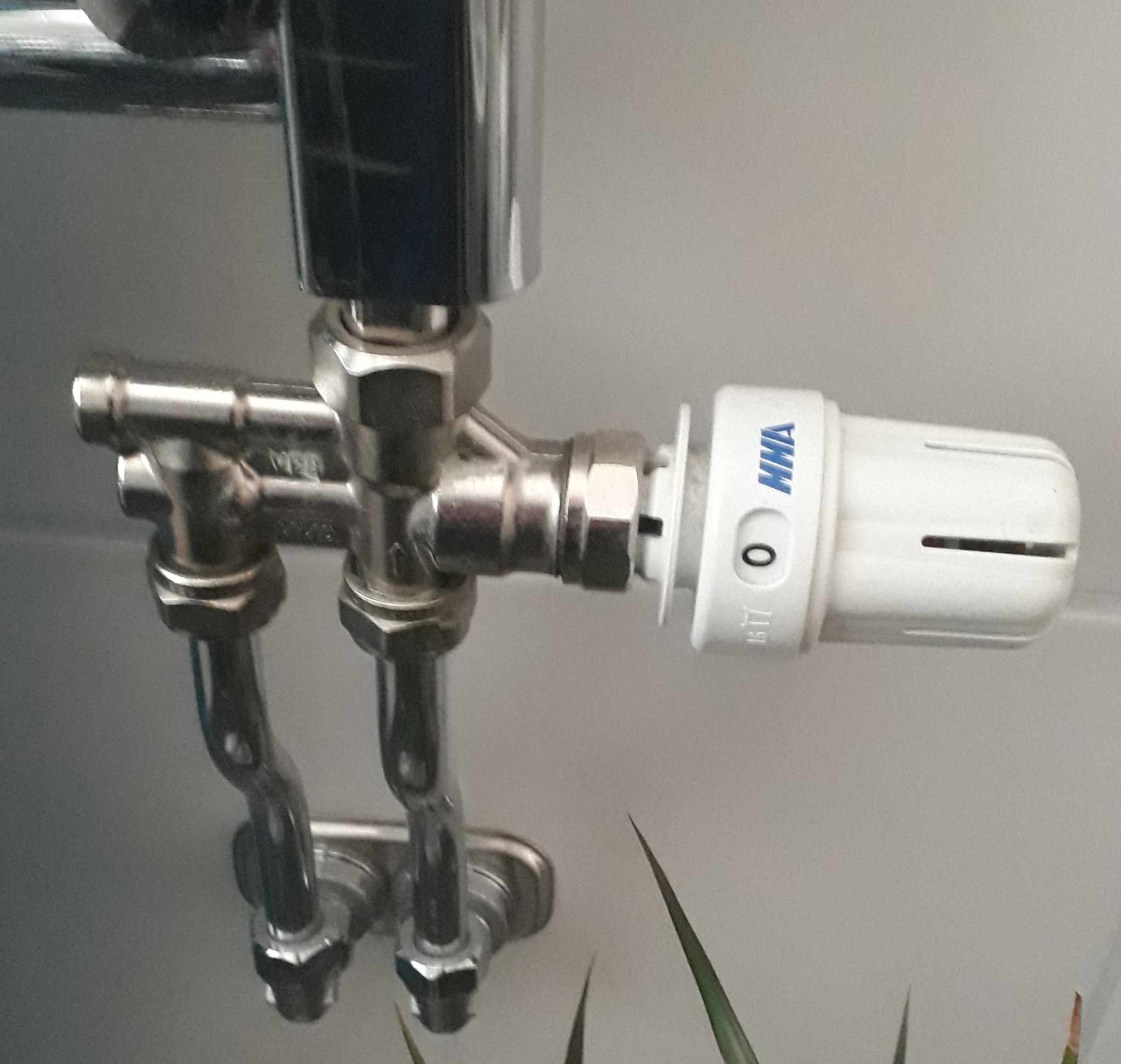

Eftersom el-pannan är avstängd nu under sommarhalvåret så är den vattenburna handdukstorken kall. Vi har därför tänkt köpa ett värmeelement för uppvärmning av handdukstorken.
Elektrikern har redan varit här och fixat ett godkänt vägguttag för våtrum.
När vi väl har satt värmeelementet hur fyller vi då på vattnet igen? Slår vi på el-pannan eller fyller vi på manuellt genom att lossna bulten i övre höra hörnet?
Tack för svaren på förhand

Lossa luftningen i toppen, sedan släpper du på vattnet från värmesystemet lite sakta.

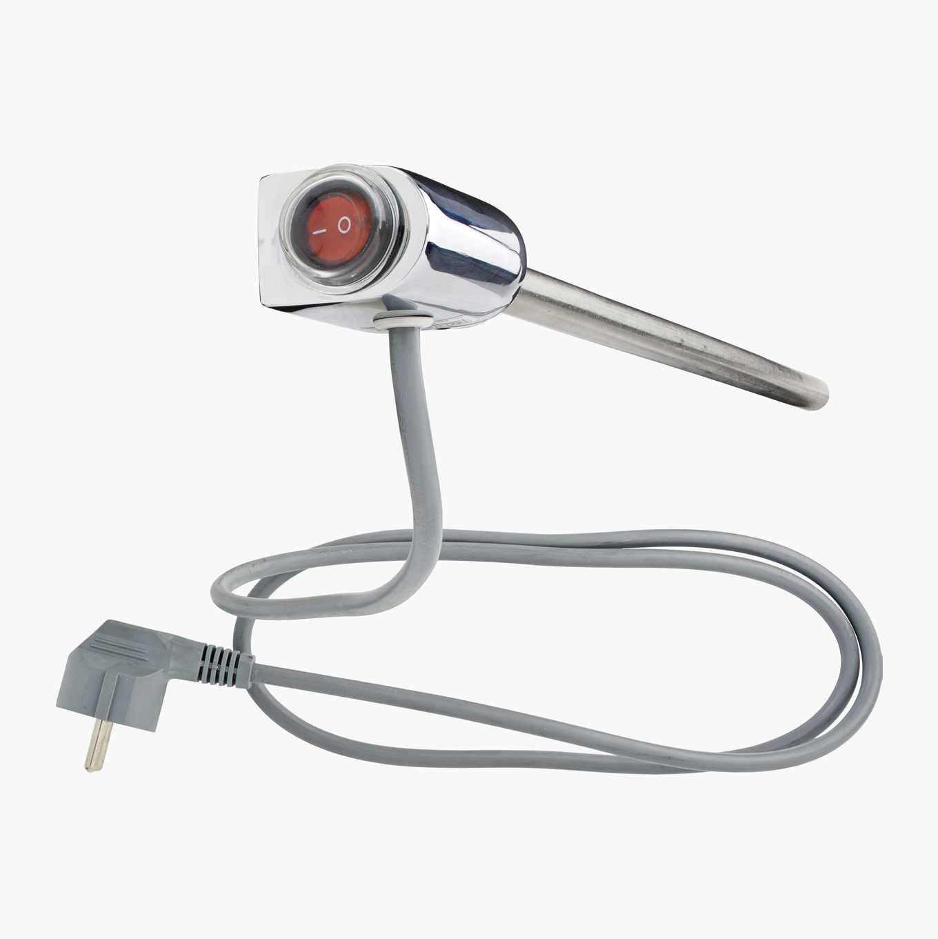

Tänk bara på att ha antingen tilloppet eller returen stängd när ni sedan använder elpatronen, annars så värmer ni hela radiatorkretsen.
Jag hade valt en elpatron med timerfunktion.

Nja, termostaten stryper bara tilloppet, returens avstängning/strypning reglerar man med en skruv ”på andra sidan” av radiatorkopplet.
Ser ut att vara detta radiatorkoppel som du har,
https://www.rskdatabasen.se/infodocs/MONT/MONT_133_4806577.pdf
https://www.mma.se/produkter/etthalsventil-fellingsbro-m68-standard/
Gällande elpatron så har vi denna i vår handdukstork,
https://www.hafa.se/sortiment-badrum/handdukstorkar/elpatron-for-ellips
