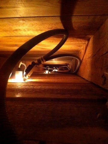

Är på G att trycka upp några 50W/230V spottar i befintligt innertak. Det blir inga pottor (behövs ej), och det går inte lägga VP-slang då det ligger golv ovanpå.
Frågan är nu om jag behöver värmebeständig kabel när det inte finns några pottor.. det skulle kännas bättre att slänga in EKLK i innertaket än RKX - om det senare ens är tillåtet?!
Det finns ju inga som helst möjligheter att kabeltemperaturen skulle gå över 70 C, eller hur?

Finns ju nån 2X1,5 som tål 125C också

Bra fråga, det är lite tvetydigt för PLS: Ej för fastinstallation, men får förläggas i rör.
RKX 90 anger ingenting sådant - den är avsedd som anslutningskabel till "lätta bärbara apparater".

Utan risk för genomspikning och dragavlastad i bägge ändar är du nog säker

EXK ska ju tåla 90C också

Ovan kom vi fram till EXK, men skulle det inte funka med EKK (vilket jag har hemma)?
Spottarna sitter ju monterade utan pottor så kabeln kan väl inte rimligen utsättas för temperaturer över 70 grader?

Vore intressant med en temperaturmätning i undertaket, speciellt om det är kalljusreflektorer i spottarna.

Jag tryckte upp ett termoelement ca 1 dm i taket vid den innersta spotten och där var 30 grader efter två timmar med 4x50W.
Vet dock inte vad det är för typ av halogenlampor, det står OSRAM OEM 65828 FL på kartongerna.
