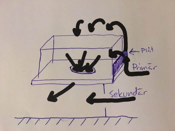

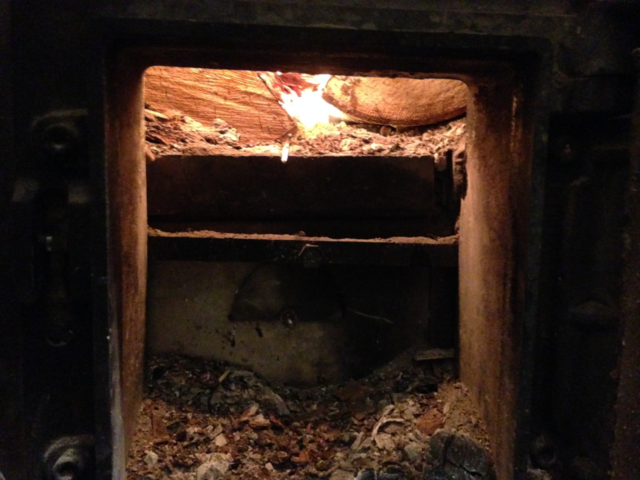

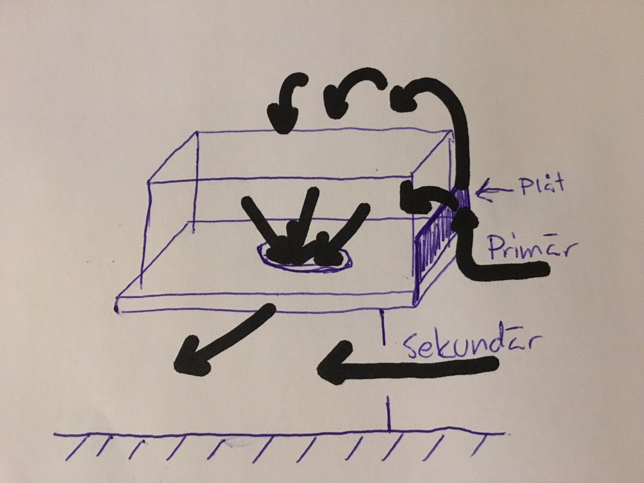

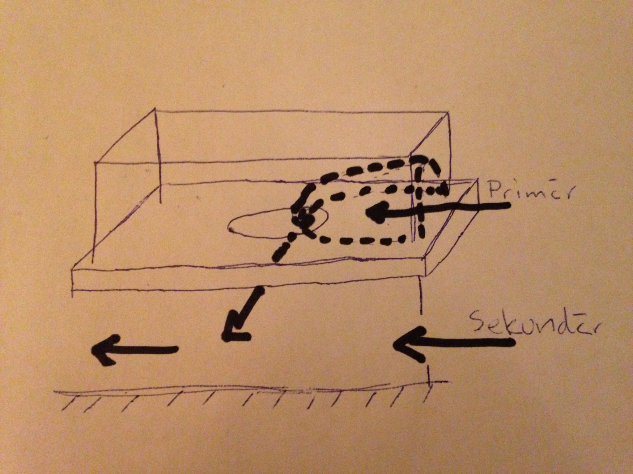

Nu till frågan: Primärlufttillförseln. Primärluften tas in precis ovanför rostret, och förbränningsgaserna går givetvis ner direkt i hålet i keramiken. Detta gör att vedtraven gröps ur enligt bifogad skiss och om man inte gör något (petar) brinner vedtraven "utåt", d.v.s. bra ett tag och sedan när urgröpningen blir större brinner det kasst. Bakre delen av vedtraven får vänta länge på primärluft. Är det någon som har en liknande panna och kan ta en bild över hur det ska se ut? Jag funderar på om det saknas någon plåt eller liknande för att rikta primärluften uppåt. Denna kanal finns utritad i skissen på värmebaronens nuvarande vedoluxpannor.
Är det någon som har testat att ta in primärluften i vedluckan? Har en polare som har en Albinpanna och där tas primärluften in via vedluckan. Tänkte testa att spärra av mellan undre askluckan och vedvolymen så att askluckan endast styr sekundärluft och sedan sätta ett primärluftsspjäll på vedluckan. Vad är oddsen att lyckas?

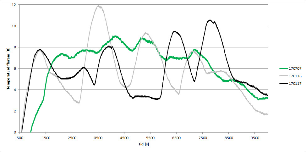

Har byggt och monterat mätning och loggning (Arduinobaserat) av vattentemp till och från pannan respektive radiatorer samt rökgastemperatur. Har även byggt för att styra relä och servomotorer så jag ska bara få tid att montera dit det på pannan och få lite automatik.. Ultimata målet är att få dit en lambdasond (kanske även luftmassemätare) och reglera spjällen på det.Men jag måste få det att brinna lite jämnare först.

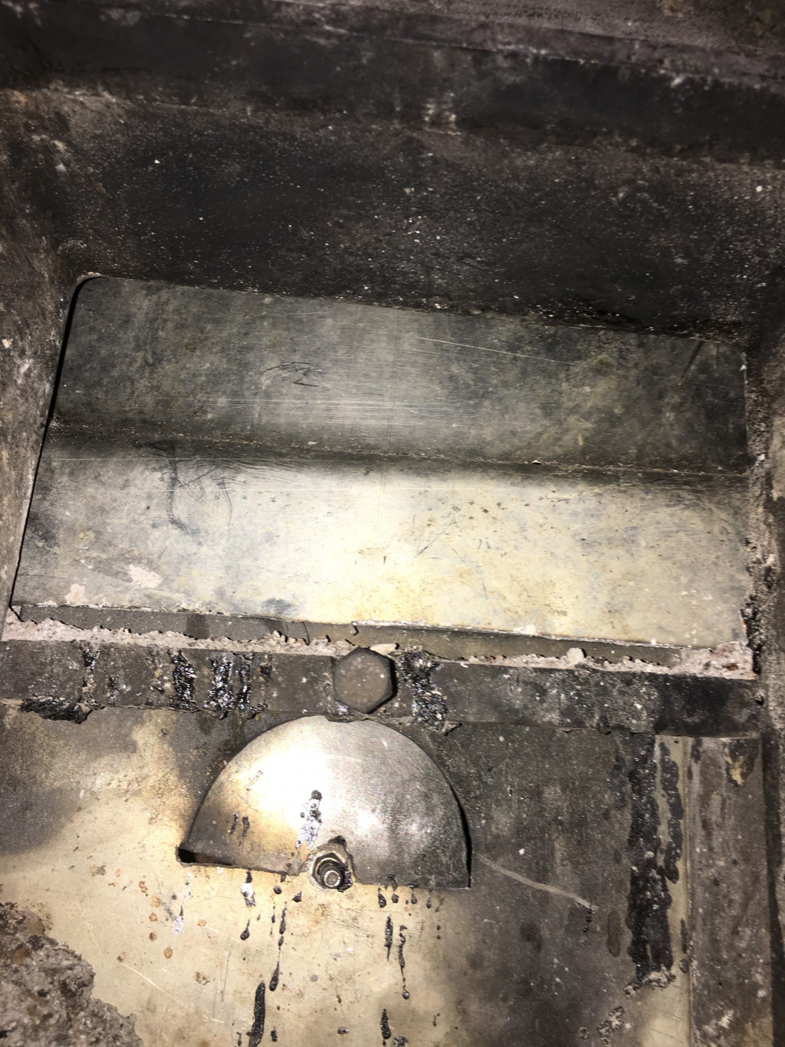

Det tog sin lilla tid men jag testade att sätta en styrplåt som tvingar primärluften uppåt mot taket av vedutrymmet och blockerar kortaste vägen till hålet i keramiken. Det gjorde stor skillnad, nu brinner pannan betydligt jämnare och jag behöver inte gå dit och peta ihop veden (vilket ändå inte är möjligt eftersom plåten även blockerar möjligheten att sticka in petpinnen). Utan plåten och utan att peta brann det bara "utåt" och när ett hål väl hade bildats enligt den streckade volymen i mitt förra inlägg smet nästan all primärluft ner i hålet direkt, utan att förgasa någon ved.
Principskiss: (jämför med skissen i förra inlägget)

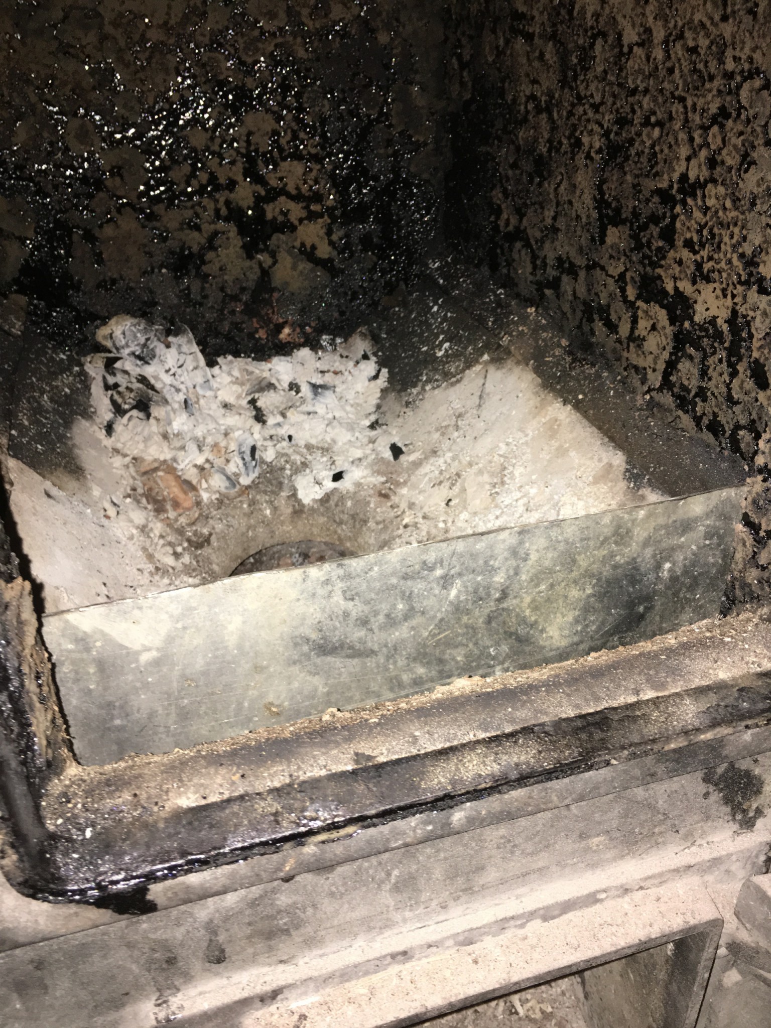

Och visuellt:

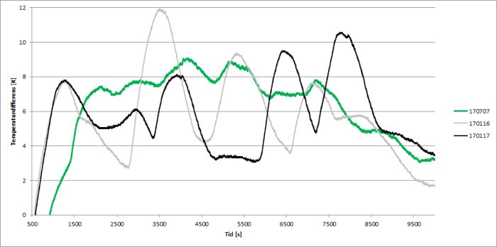

Resultatet blev som sagt att det brann betydligt jämnare:
170207 är gårdagens eldning med plåten installerad. Grafen visar temperaturdifferens (vattentemp från pannan minus vattentemp till pannan) och eftersom jag inte har någon Laddomat installerad (den ligger i en låda i garaget...) så tycker jag att man kan anta att vattenflödet mellan panna och tank är konstant. Pannans avgivna effekt till tanken skalar i så fall linjärt med temperaturdifferensen.
De kraftiga variationerna i de andra två eldningarna kommer av att jag måste peta ihop veden när hålet har blivit "lagom" stort. Då når jag faktiskt högre effekt så det behövs säkert lite optimering till..Jag märkte igår att pannan blev lite känsligare för inställningen av sekundärluftspjället, det blev lätt för mycket sekundärluft (eller snarare för lite primärluft) så att pannans effekt sjönk.

Det blev ganska bra av den plåten jag satte dit, då brann hela vedtraven upp utan att jag behövde peta något. Problemet innan jag satte plåten var att primärluften aldrig kom till bakre delen av vedtraven.
Pannan var rätt misshandlad innan vi köpte huset så det måste ha suttit någon annan typ av lösning tidigare, den var näst intill oanvändbar utan plåt.
Tack vare detta trådlyft hittade jag nu en bild över hur det ska se ut, en annons på Klaravik:
Det ska alltså vara en primärluftkanal nerifrån dragluckan, bakom vedinkastluckan och upp över vedtraven så att hela traven får tillgång till primärluft. Inget av de fanns på min panna och den plåten jag satte gick bara upp till underkant vedinkastluckan.
