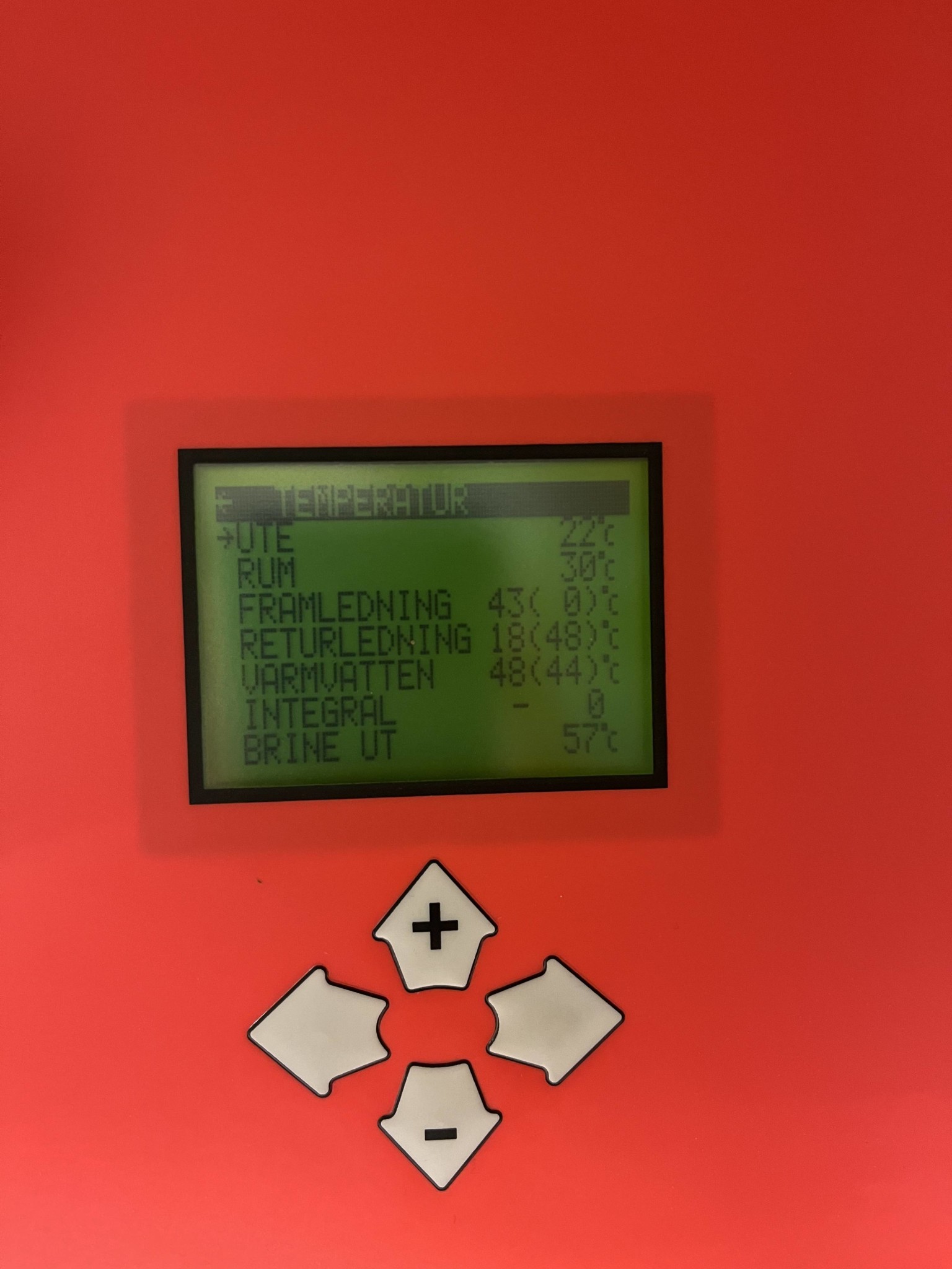

Vi har problem med vår bergvärmepump Thermia diplomat 8!
Vi får inte igång värmen! Se bild på siffrorna och inställningarna)
Misstänker att graderna är 22 men utomhus är det 0 grader! Hur ändrar man detta?
Är det någon som vet vad felet är?
Hälsningar
Mattias

Trasig cirk pump?
Alla temperaturer ser ut att vara galna.
30 grader inne och 57 på brine ut..
Kanske kan vara fukt/kondens på kretskortet som gör att det blir felaktiga värden?
Det är iaf. inte konstigt att den inte startar om den tror det är 22 grader ute.
Ifrån installations menyn (håll vänster pil intryckt länge) så kan man starta pumpen manuellt i testläget . Men om det är en bra ide eller inte vet jag inte.

Tack för svaren och all hjälp.
Hittade givaren blåste rent från spindelnäten .
Då sjönk till rätt temp och pannan startade.
Hoppas på att det var så enkelt.
