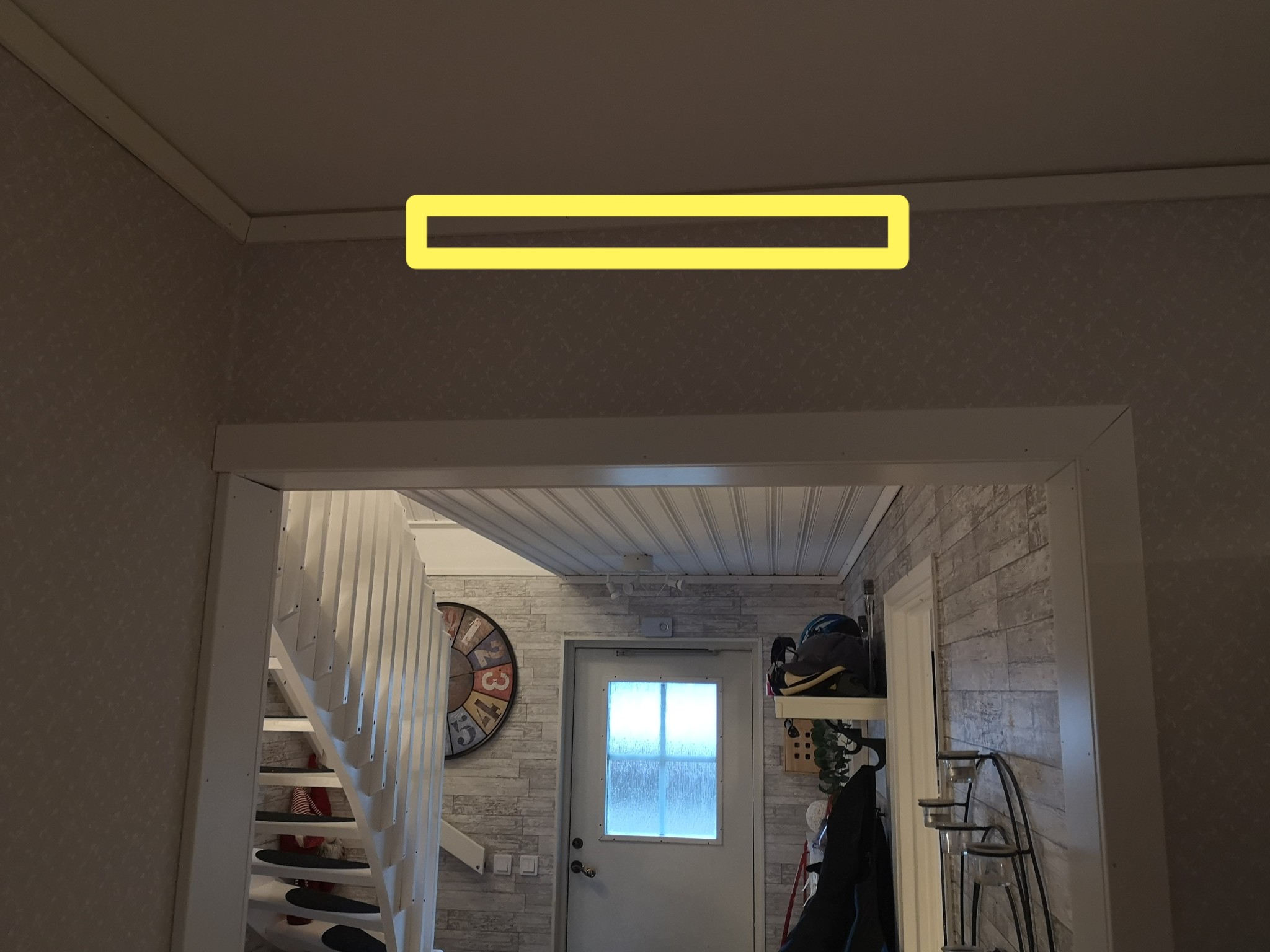

Vi har monterat en braskamin i vardagsrummet och självklart stannar mkt värme där inne, vi har även väldigt mkt vägg ovanför dörhålet och frågan är om ett ventilationsgaller i överkant skulle kunna göra att värmenfortsätter ut i hallen eller krävs det en mekanisk funktion för detta?
Vägg ovanför dörröppning i hemmiljö där ett ventilationsgaller kan placeras för värmedistribution.
Tänkte helt enkelt om man kunde sätta in nått snyggare galler där, massor med värme fastnar där uppe mot taket, vilket är självklart att det blir så.

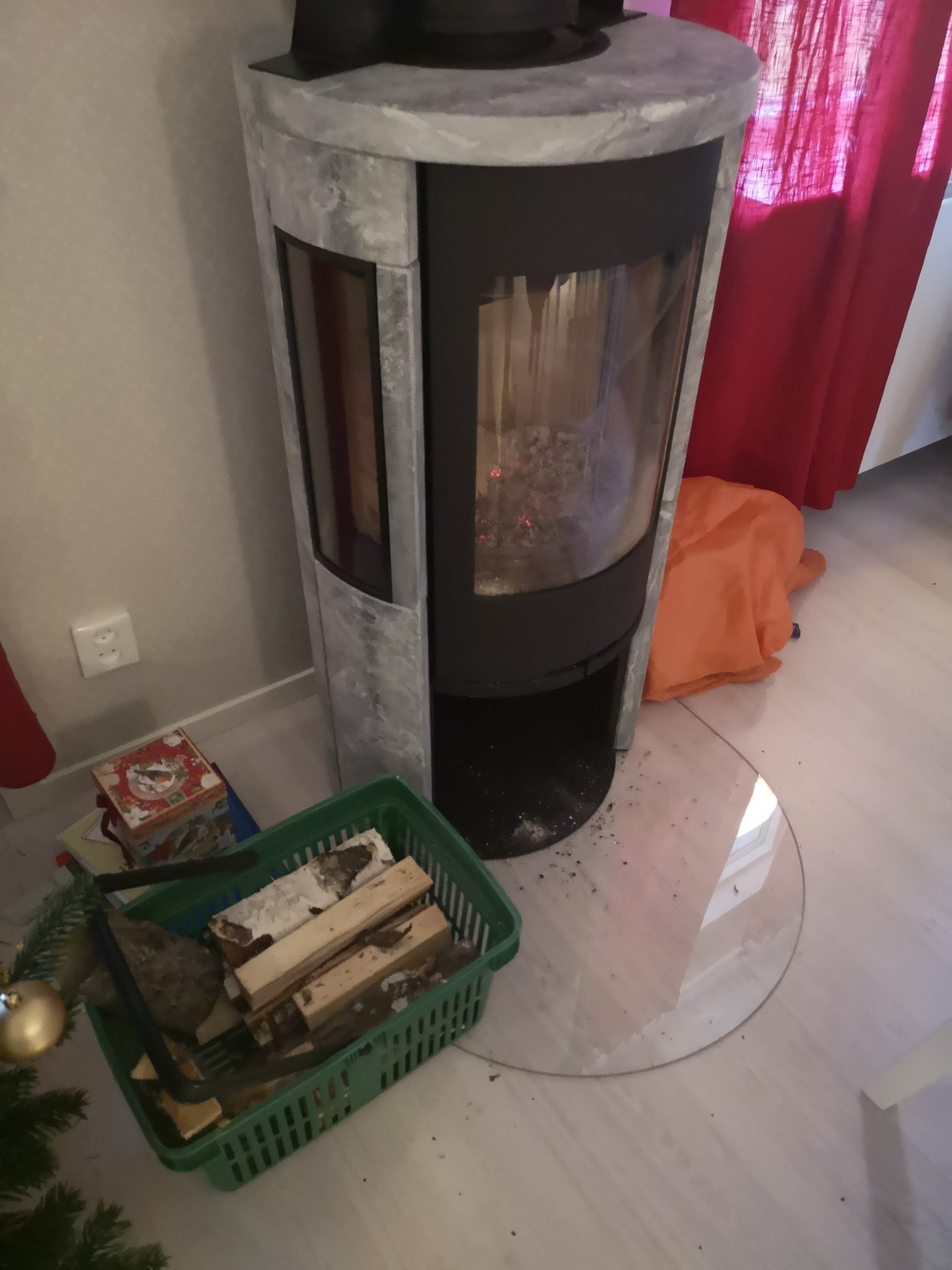

Få se en bild på kaminen.
Modernt kakelugn med ved i grön plastkorg och aska på golvet, nära julgran.
Svart plasthink i hörn med tapetserad vägg, delvis skymd syn.

Borde ju gå hem hos "hon som bestämmer" om hon tillåter en så där ful vedkorg ;)
Haha, magsjukan har härjat så veden togs bara in snabbt! ;)
Står redan två såna uppepå, ungarna tycker dom är tuffa, dom gör nada nytta desvärre.

Illa, funktion före skönhet gäller om ni ska flytta luften. Ett litet ventilgaller är som en fis i garaget :(

Okej. Det finns olika fläktar som flyttar olika mycket luft.
Ett ventilgaller kommer inte göra något skillnad. Ni måste få snurr på luften.
Okej, ja det var nästan det jag trodde, blir att fundera vidare allternativt börja med övertalning av sambon
