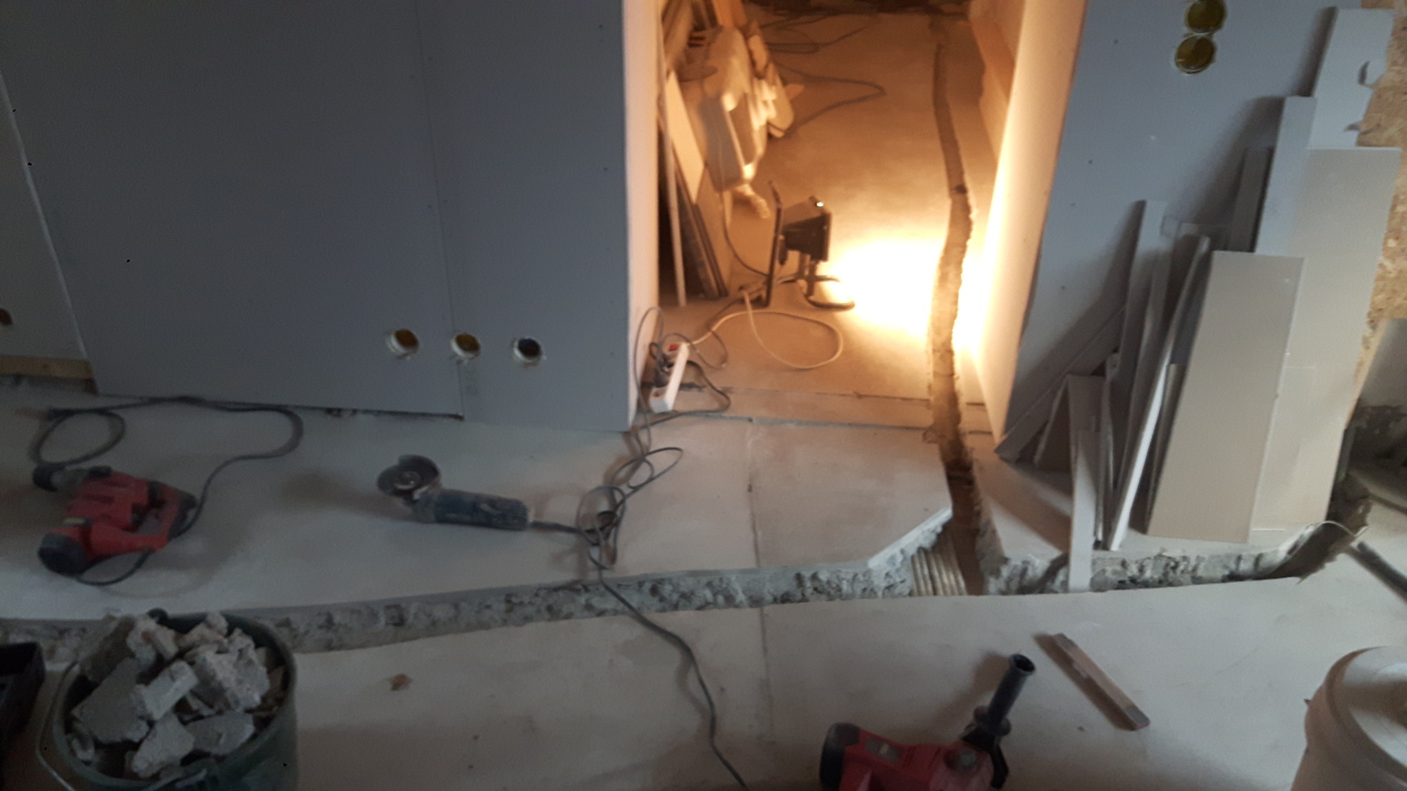

Har idag gett upp helt och bilat en ränna för nya rör.
Ska jag skippa lilla fördelarskåpet och dra 20 pex direkt till radiatorerna?
Kan det bli ojämn värme om jag bara har radiatorer i ena änden av rummet?
Det är ca 8x4.5m

Har bilat rännor så den biten är klar.
Frågan är nu om jag ska dra 20 slangen direkt till vänster i bild och till radiatorerna och ev sätta T-rör för att få en liten radiator till höger?
Eller ska jag dra 20 slang till höger in i ett fördelarskåp och därifrån dra till vänster och till radiatorerna, då kan jag gå från fördelarskåpet och ut till en liten radiator?
Vore hemskt tacksam för svar så det inte blir fel igen....
Grubblat vidare inatt...
Absolut bäst ur vattenskadesynpunkt är ju så klart att skippa 20 matningen och dra 2 pex till varje radiator från stora fördelarskåpet istället, bra mycket mer rör men säkrare då jag slipper inbyggda kopplingar och sen saknar jag skvallerrör ifall jag ska sätta ett litet skåp till höger...
Eftersom det skulle kunna räcka med 15pex till båda så borde det vara lugnt att ha separat matning till varje radiator med 15?
Så får det bli om ingen har nåt att säga om det...
Funderar även på lilla radiator till höger om den behövs...
Rummet är som sagt ca 4-5 bredd och 8m långt och radiatorerna sitter på kortändan, kan det bli kallt på andra sidan?
Har ett fönster på ca 2x1m ovanför diskbänken, tänker att spis kyl osv värmer plus lite sol in strålning som iof blir kallras också

20mm PEX direkt till radiatorerna blir lite svårkopplat och ingen skarv i golvet är ju alltid att föredra även fast det är värme!
Jag skulle inte snålat in på en extra radiator i ett 8m långt rum om man har möjlighet till detta.
Jag hänger inte riktigt med längre när jag läser tidigare inlägg, vad blir det för storlekar på radiatorerna till slut?
