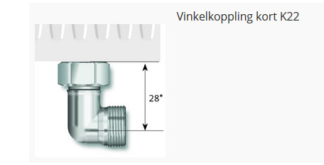

Inga problem, montera kort vinkelkoppling K22 på anslutningarna. Den gör bara så att M22 gängan flyttas 90º. Samma mutter och kona som passar på V4 radiatorn (eller vanligt koppel) passar på denna.
Extremt viktigt att rören kommer korrekt ur väggen dock!

Ja, 40cc på Thermpanels V4 och likaså på radiatorkoppel.
Hur menar du? Matande radiatorrör bör ju komma ut 40cc horisontellt direkt under anslutningarna och 28mm under radiatorns underkant om du kör med K22-kopplingen!
Och sen kan du ju köra med synlig rördragning åt sidan ur sidokopplingen, om du köper Thermopanels V4. Termostaterna skulle du ju sätta mot varandra enligt tidigare inlägg.
Alternativt kan du ju gå in med dessa i väggen också med hjälp av K22-kopplingen!

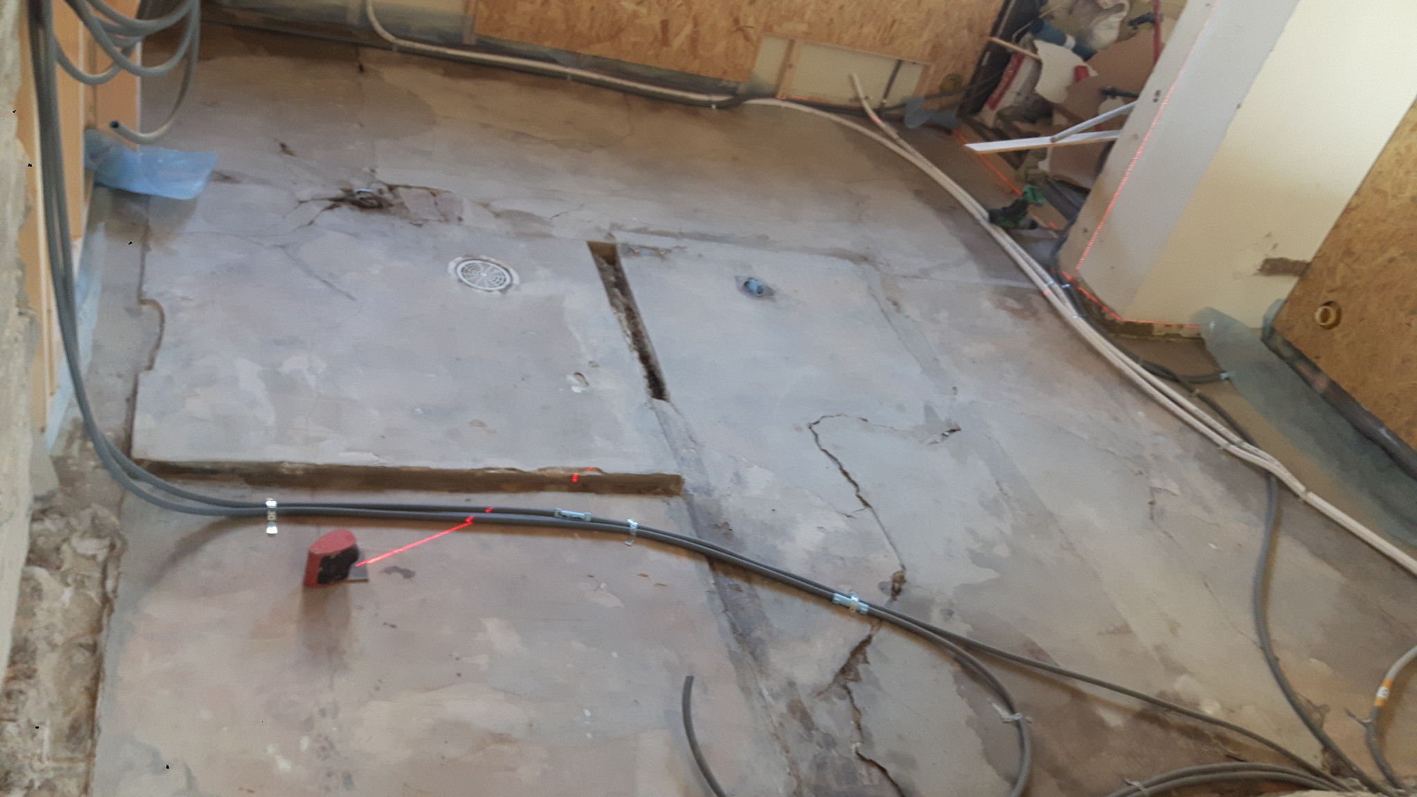

Tror ni det går att få in 20mm golvvärme slang i 15pex ytterrör? Det är tajt märkte jag...
Går det att värma slangen på nåt vis för att få den lite mjukare när man ska mata i?
Skulle behöva nån bult eller liknande med ögla för att kunna dra från ett hål och mata på från andra ?
Skulle man kunna ta en fransk skruv i rätt dim och kapa skallen och svetsa en ögla på?

Nej får ge upp med 20mm slang ska prova få tag på 17-18mm
Annas vette 17 hur jag ska göra...
Sista utvägen är att såga upp golvet och gjuta in slang utan ytterrör men då gäller det att jag hittar bilder som visar hur jag dragit elen i golvet...
Kapade du "fas" på röret innan du försökte trä i den? En rejäl sådan hjälper mycket vid böjar.
Nej det tänkte jag inte på... är lite orolig att jag dragit patentbandet lite för hårt i betongen så ytterröret blivit hoppressat...
Ska prova att fasa och prova igen, är bara ca 2.5 m så det borde ju gå
17mm golvvärme slang klarar jag effekten då?
