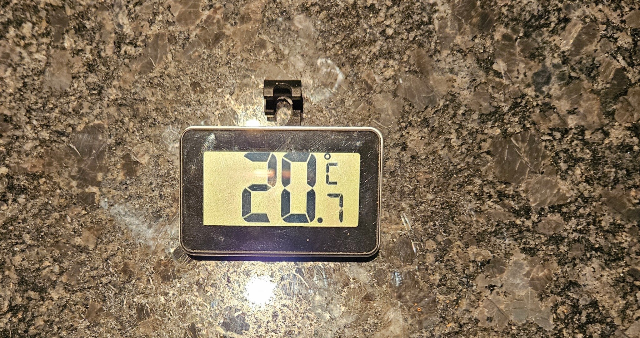

Det var en kul fråga. Jag har kollat lite hur det ser ut hemma hos mig. Hus byggt år 2000 med 3-glasfönster. Vattenburen golvvärme och fönsterbänkar i marmor som sticker ut en bit.
Så här blev de uppmätta temperaturerna. Utetemperatur -2 grader.
Kök:
[bild][bild]
Fönsterbänk: 16.7
Rumstemp: 20.7
Diff: -4 grader
Kontor:
Fönsterbänk: 15.2
Rumstemp: 19.2
Diff: -4 grader
Det här bara 2 samples för att ge något vettigt handtag att hålla i. Min termometer är säkert oprecis men deltat blir tillräckligt korrekt för den här diskussionen. Sen finns det vassare 3-glasfönster än vad jag installerade för 25 år sedan och det går att bygga och isolera hus på andra sätt.
Min enkla slutsats är att jag skulle somna om och fundera på något annat.

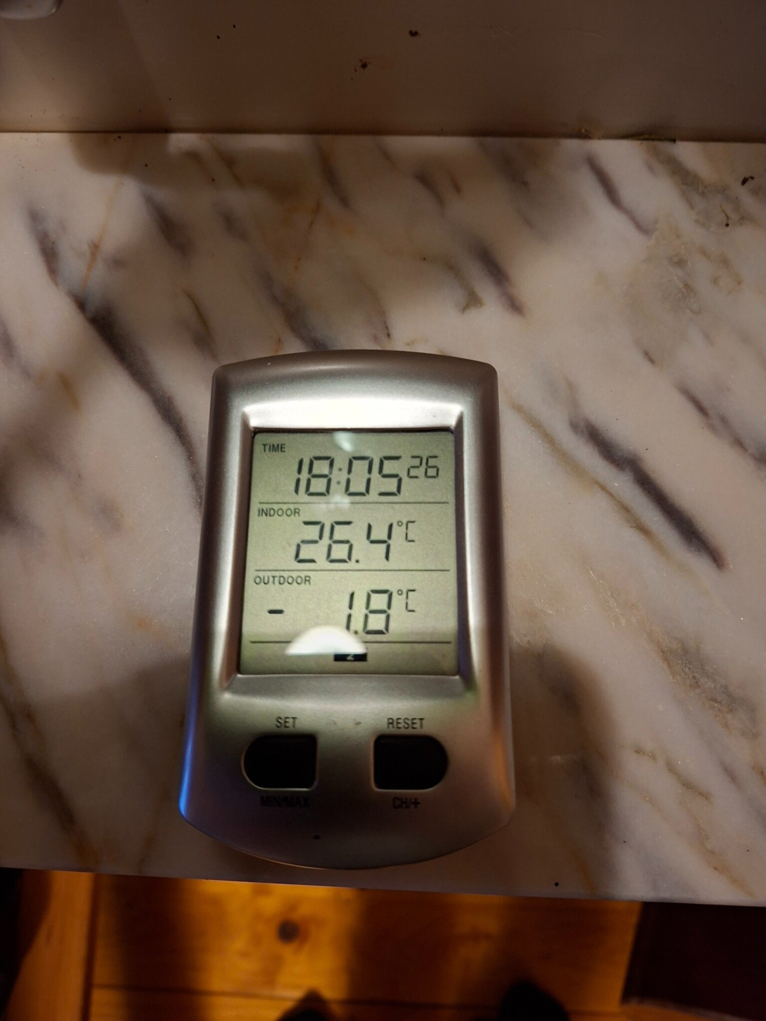

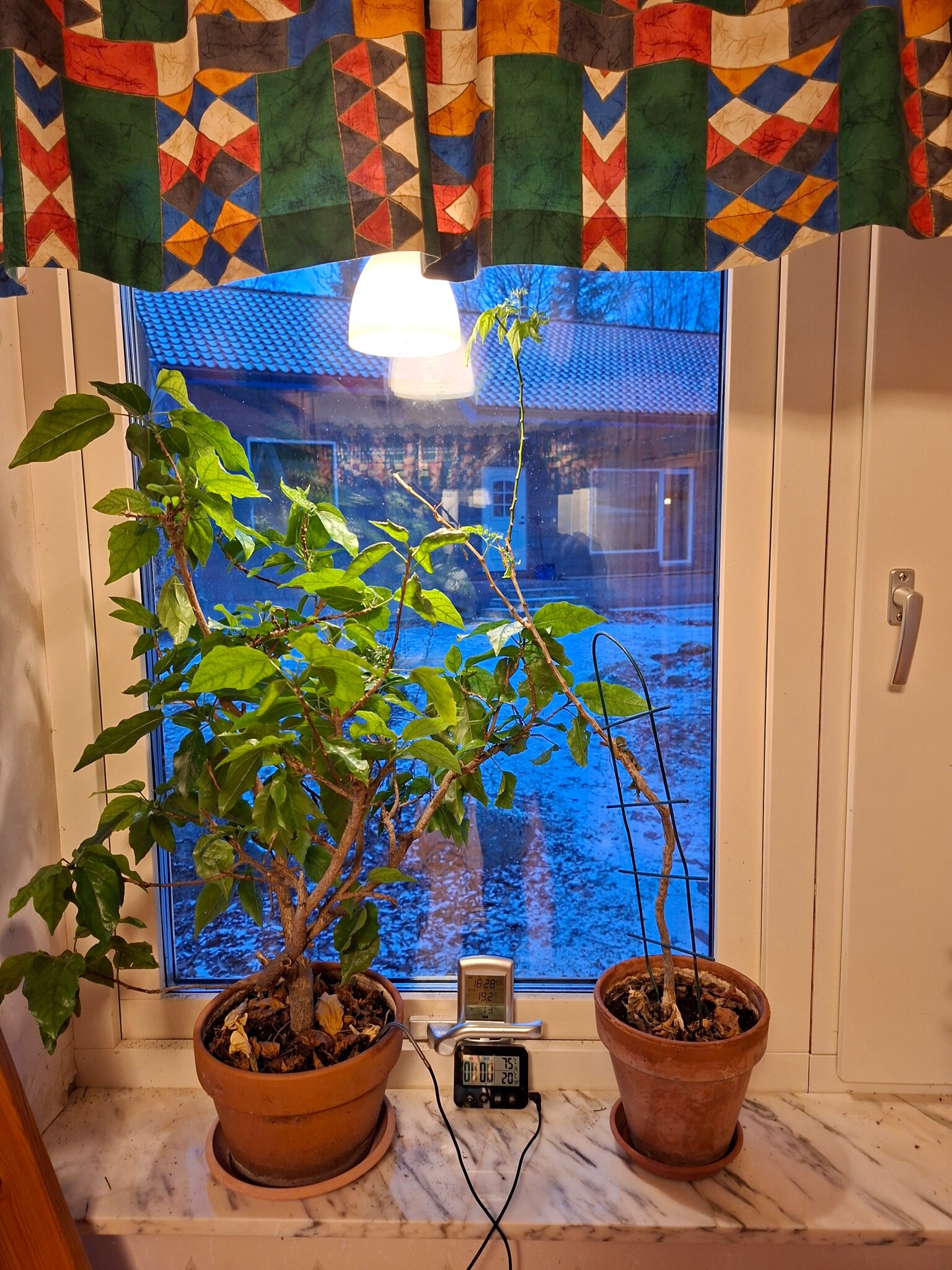

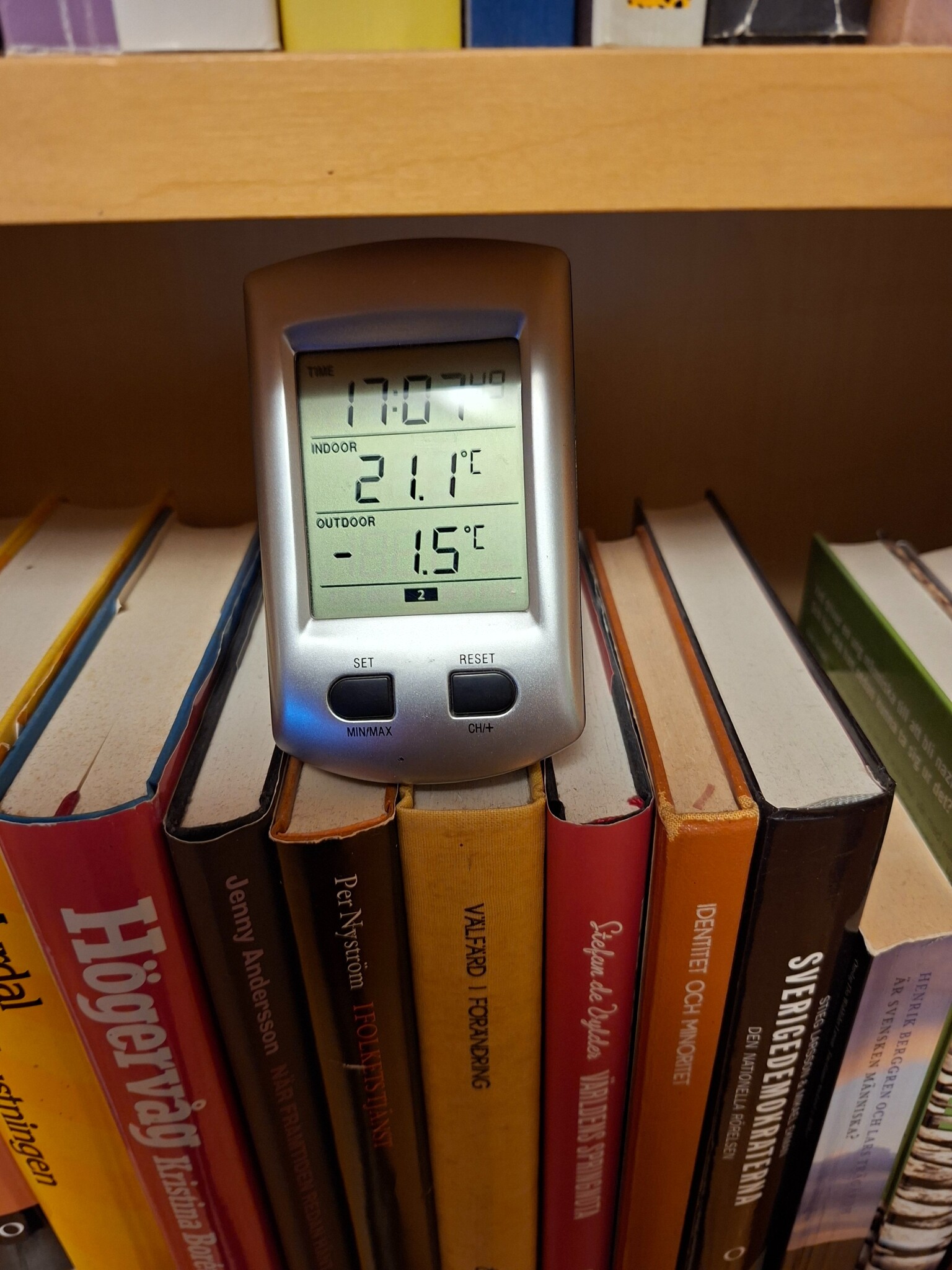

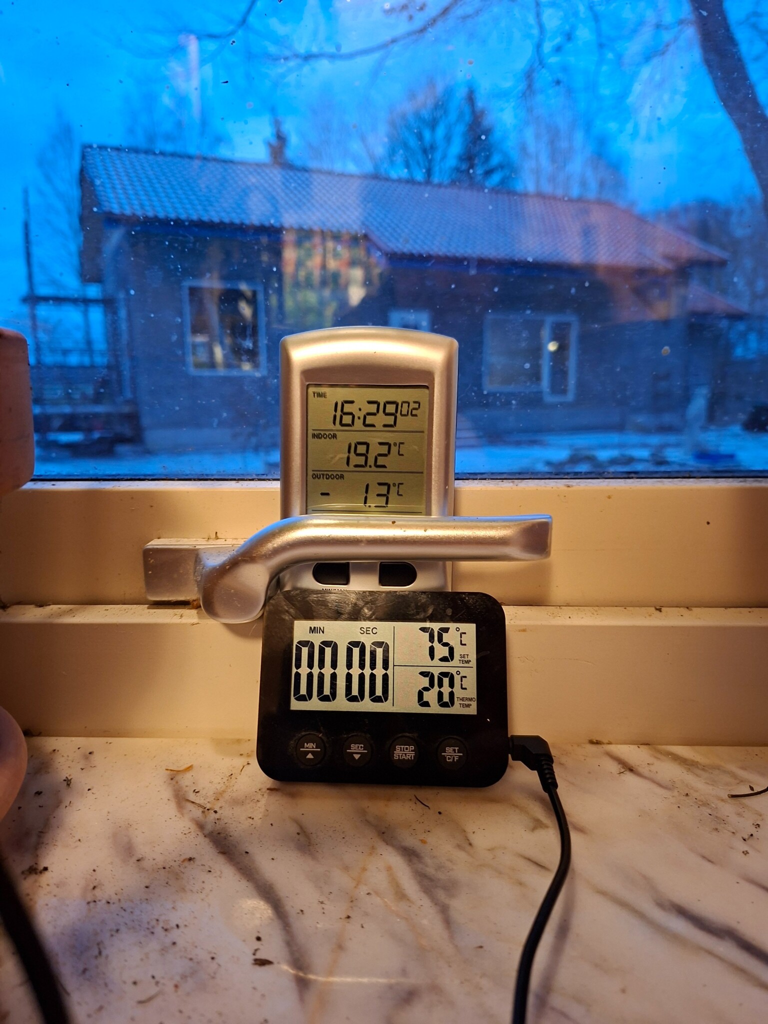

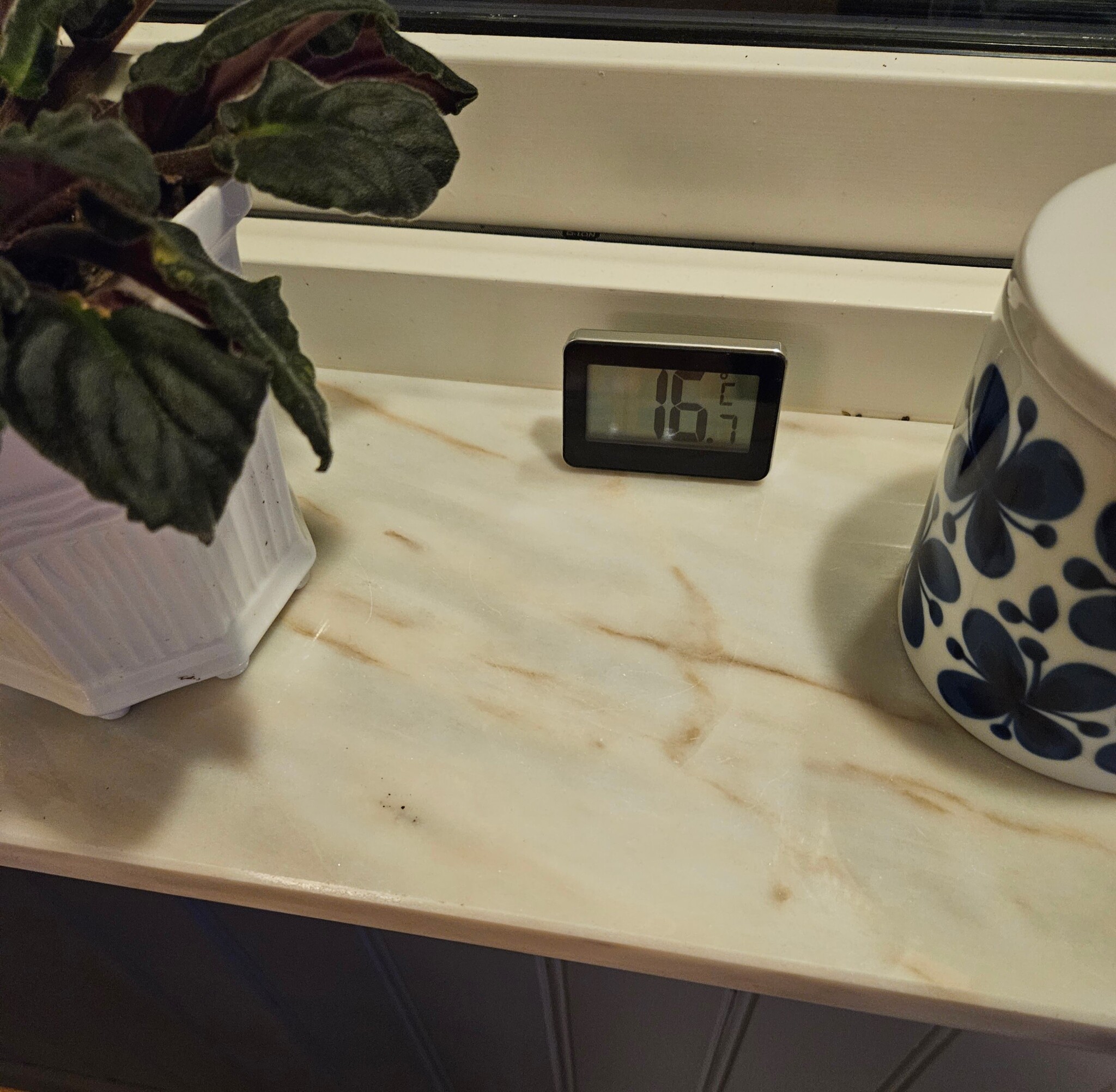

Inspirerad av dig gjorde jag nästan samma mätning i mitt annexhus, också 25 år gammalt med golvvärme och treglasfönster. Där drog jag upp golvvärmeslangen upp i fönstren och ner till golvet igen, med avluftningsventil dold bakom tapeten. Jag har ännu inte behövt avlufta, kanske för att det finns "luftbubblefällor" både i pannrummet och i fördelaren för just dessa kretsar i huset i fråga innan vattnet når fram till de olika rummen och fönstren.ClasseClas skrev:

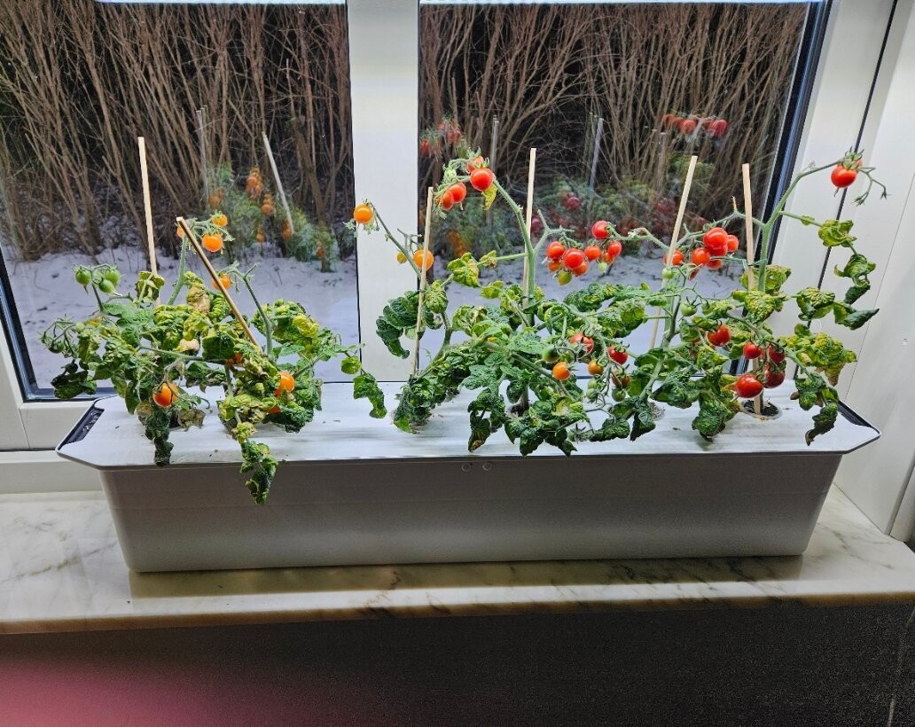

Resultat:
Första bilden temp vid fönstret och med stektermometer i krukjorden.
Andra bilden temp i rummet
Tredje bilden hela fönstret (för kontext)
Fjärde bilden temperaturen med termometern liggande på själva marmorskivan med kontakt termometer/skiva.
Växter i dessa fönster mår mycket bättre än de jag har i gamla boningshuset, det jag håller på att renovera. Där är det traditionella radiatorer under fönstren.
På somrarna bor växterna utomhus.
