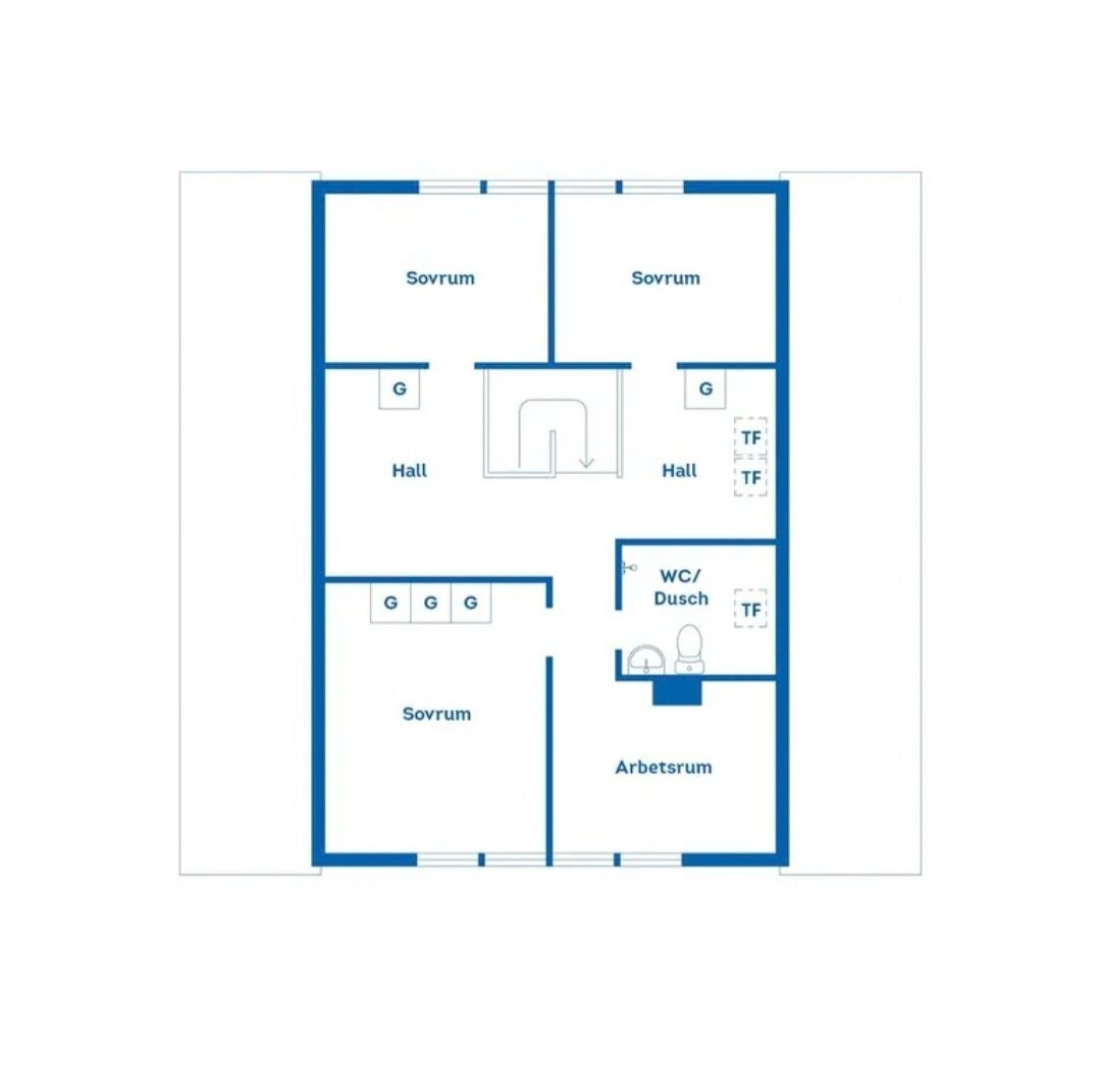

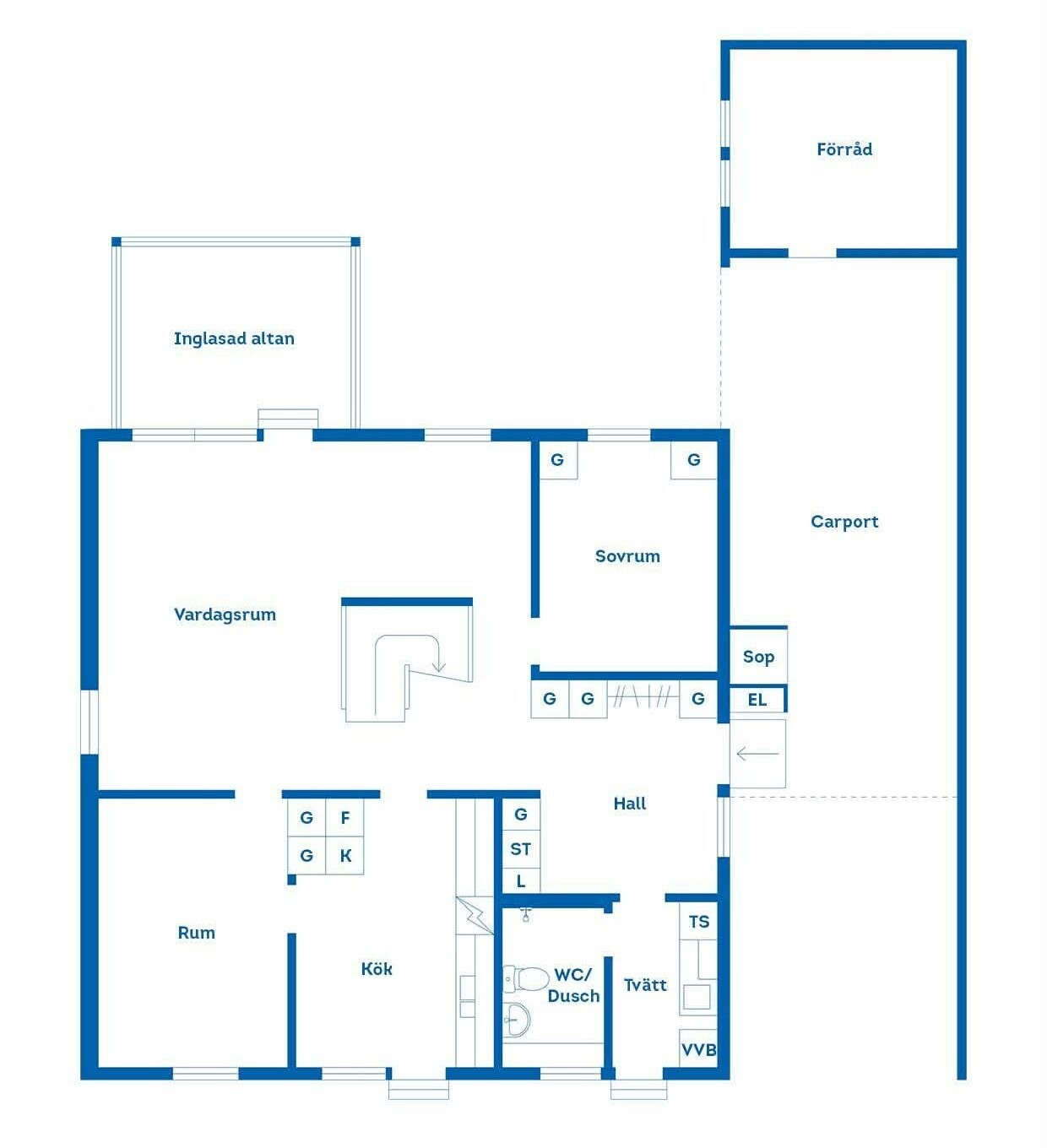

Hej, jag har funderat ett tag på uppvärmningen av vårat hus.
I dagsläget är det uppvärmt med en luft-luft värmepump på nedervåningen, samt direktverkande elradiatorer på båda våningarna. Har funderat på något enklare (och billigare) sätt att värma upp huset på och luft-vatten hade varit det självklara valet men det är ju rätt stor investering för detta.
Läst lite om andra som använt kanalfläkt för att skapa ett undertryck för att få upp varmluften från undervåningen? Skulle det i kombination med ett ftx system fungera, vad tror ni?
Värmpeumpen sitter på den vänstra väggen på nedervåningen i vardagsrummet.

Problemet med att flytta värme med en kanalfläkt är att det krävs höga flöden eller temperaturdifferenser. Om vi som exempel tar följande fläkt som har ett flöde på max 280 m³/h. Om vi vidare tänker oss att du kan acceptera att det är 3ºC kallare på övervåningen. Under de förhållandena kommer du att flytta 280 W till övervåningen. Jämför det med effekten på din minsta elradiator.

Om du vill ha något billigare än en luft vatten-värmepump och effektivare än direktel kan en variant vara att montera en till luft luft-värmepump på övervåningen. Men det kommer alltid att bli kallare i rummen långt från värmepumpen.

Ja en till luft-luft hade nog fungerat hyfsat, men då det är många sovrum där och dörrarna ofta är stängda så kommer det väl fungera halvdant?

Så väl med nuvarande luftvärmepump som med eventuella nya gäller att dörren måste vara vidöppen till alla utrymmen den skall värma. Det måste även vara lite kallare i rummet än utanför. Om du har en elradiator som håller precis samma temperatur i rummet som utanför så kommer elradiatorn stå för 100% av uppvärmningen i det rummet.P patrik0333 skrev:
