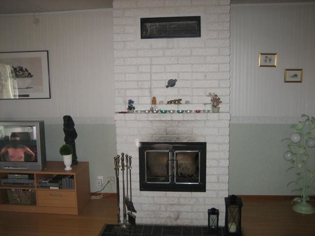

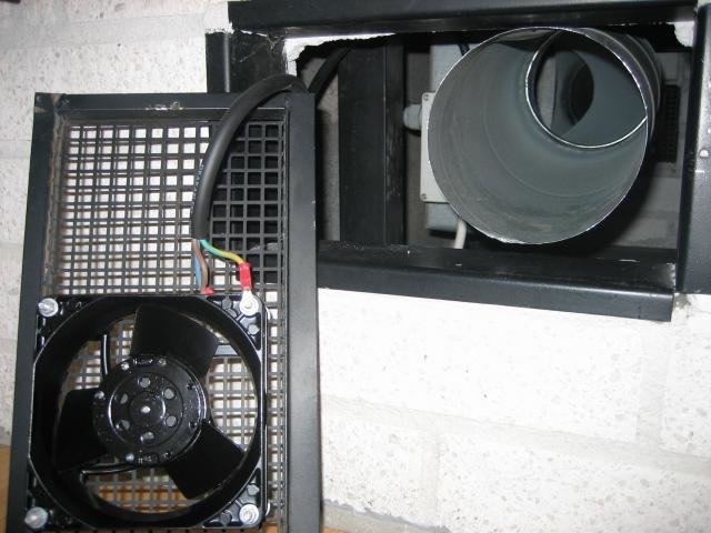

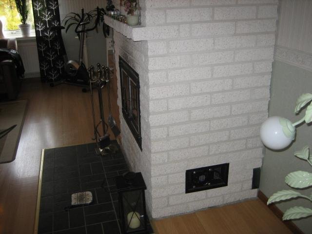

jag har en braskamin med 4 st rör som går igenom eldstaden, som suger in luften i sidan under eldstaden och blåser ut varmluften framtill upp vid taket .
orginal system satt det en radialfläkt under eldstaden som blåste den uppvärmda luft direkt ut genom kanalsytemet på vinden till alla rum, det är vad jag hört ej lagligt nuförtiden, att blåsa luft direkt så.
därför byggde jag om det och satte två stycken typ dator fläktar, en på var sida om braskaminen som blåser luften genom rörena i eldstaden och kommer ut på framsidan
sen har jag ett intag i taket och en 160 mm kanalfläkt upp på vinden som blåser ut den uppvärmda luften till alla rum.
men problem är att det verkar vara svårt att trycka luft med denna fläkt, och dom låter en del
