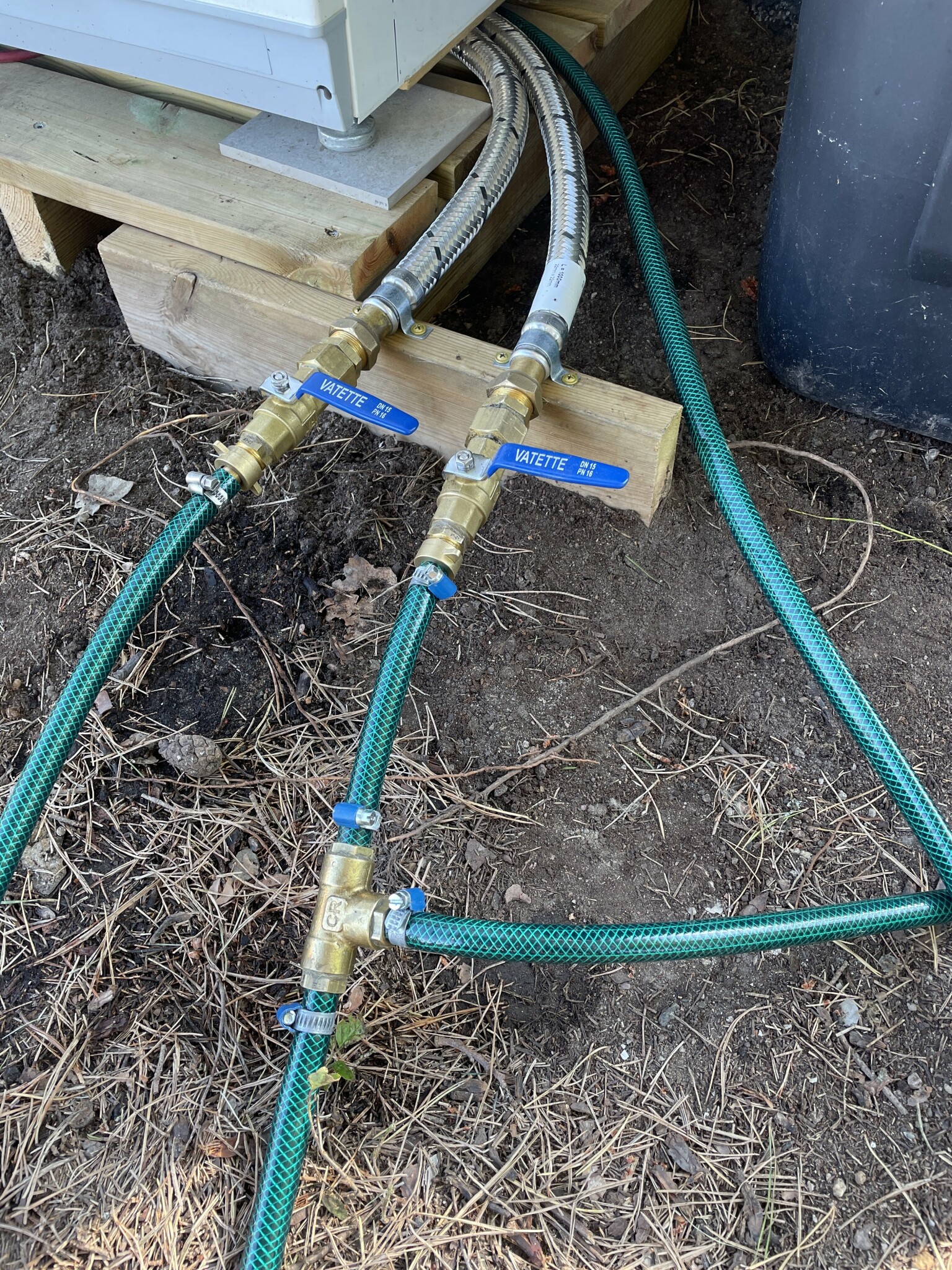

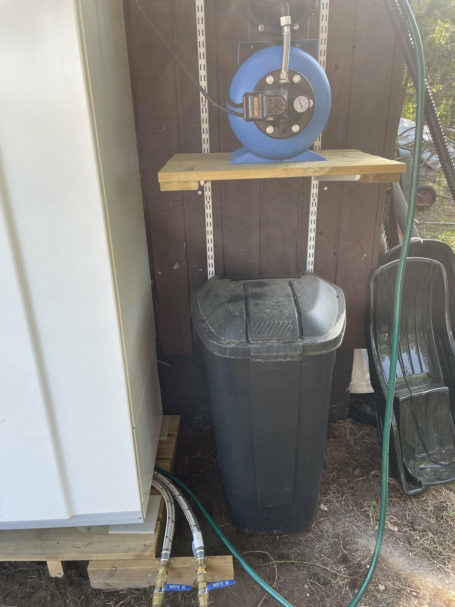

Jag kör trädgårdsslang på varmsidan. Ställer termostaten på vvb på 55 grader så ligger jag 10 grader under vad slangen ska klara.
Satte två kulventiler så att jag med säkerhet kan stänga in vattnet i vvb när den värma upp. Säkerhetsventilen fungerar.
