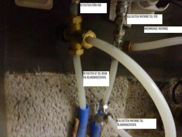

Har märkt att mitt varmvatten i garaget varierar och beter sig konstigt. Kollade till kopplingarna under varmvattenberedaren för att se om detta kan ha nåt med saken att göra. Bifogar en bild med förklaringar.....
Är detta felkopplat? Förslag på ätgärd?

Hej, vart tar KV röret i nederkant av bilden vägen? Det som går ned i golvet. En gissning är varmvattnet trycks ut bakvägen i KV-systemet. Prova att sätta en backventil på KV in till blandningsventilen.
tack för ditt svar, det låter troligt att det saknas en backventil och att det därmed blir självcirkulation. Röret som går ned i golvet går in till förrådet där jag har en vask.
Var kan jag hitta en enkel backventil att montera på kallvattenröret?
Tips?
Hör med närmsta rörfirma om du kan få köpa en genom dem. Comfortbutikerna brukar annars vara rätt välförsedda med VVS-prylar.
