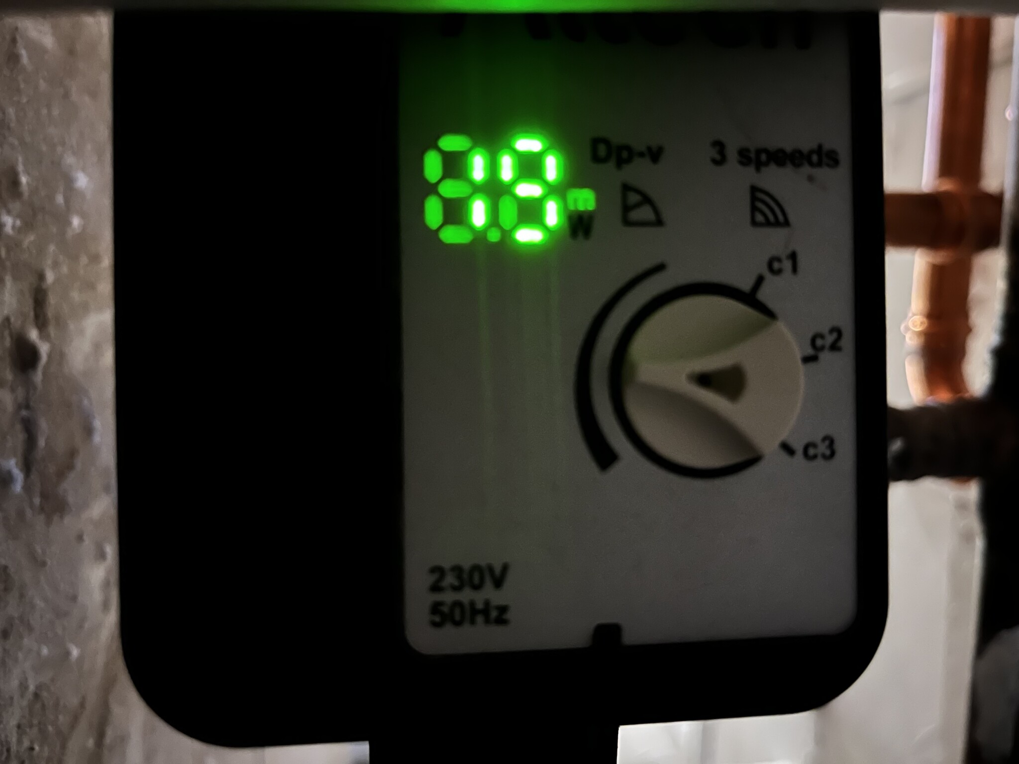

Tack för tips. Har en Altech CPA 130, utvändigt monterad mot LVVP innedel. Ca 3,5-4m höjd upp till raddarna på övre plan.
Den var satt på rätt högt variabelt tryck. Motsvarande c3 i med fasta varvtal.
Sätter jag den nära 0 på dp-v så tystnar raddarna, men jag uppfattar att vattnet cirkulerar både från LVVP och i raddarna. Även med hastighet c1 tjuter raddarna, om än lite mindre än som den var satt.
Testköra det så ett tag? Systemet har byggts om och byggts på via olika firmor genom åren, vet inte när denna pump tillkom.

  • Manöverpanel på Altech CPA 130 pump med lysande digital display, visar inställningar för variabelt tryck och hastighet c1 till c3.
Det är när termostaten jobbar som flödet över den lilla öppning i den som oljud kan bli och för det mesta beror det på att flödet är för stort. Och det enda jag vet är att sänka farten på flödet på något sätt. Du har nu variabelt flöde, när några eller fler element stänger och det statiska trycket från pumpen ökar, så kommer den att sänka sin fart lite. Går nog att se på displayen. Då öppnar du alla termostater, kollar watt och sen stänger du 75 % av elementen och kollar watt. Förhoppningsvis förändras då watten.

Ställ in den för ca 10mmvp i difftryck.
