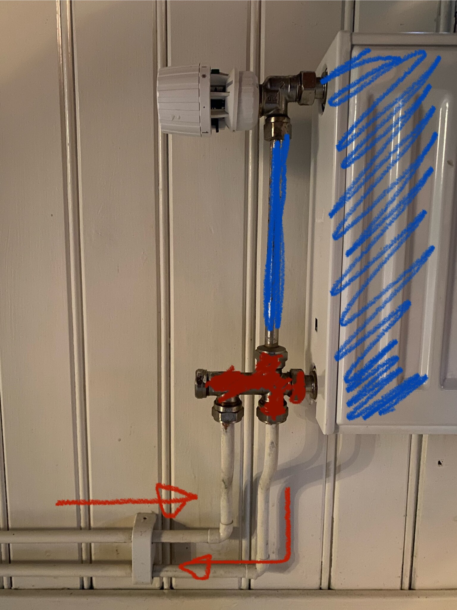

Vi är relativt nya i vårt fritidshus, och håller så sakteliga på att lära känna det.
I våras gick röris igenom hela det vattenburna systemet när vi satte in ny värmepump.
Under hösten har en radiator varit svagare, men åtminstone delvis värmts upp. Nu är det tydligt kallt. Både till- och frånlopp är varma.
En annan radiator som ligger lika långt ut på slingan funkar fint.
Jag har kollat ventilen i termostaten så att den inte fastnat.
Vad kan vara fel?
  • Radiator ansluten till vattenledningssystem med termostatventil, blå och röd markering visar vattenflödet. Problembeskrivning om svag uppvärmning.
Är det enrörssystem eller tvårörsystem?
Diagram som visar skillnaden mellan enrörssystem och tvårörssystem i värmeinstallationer.

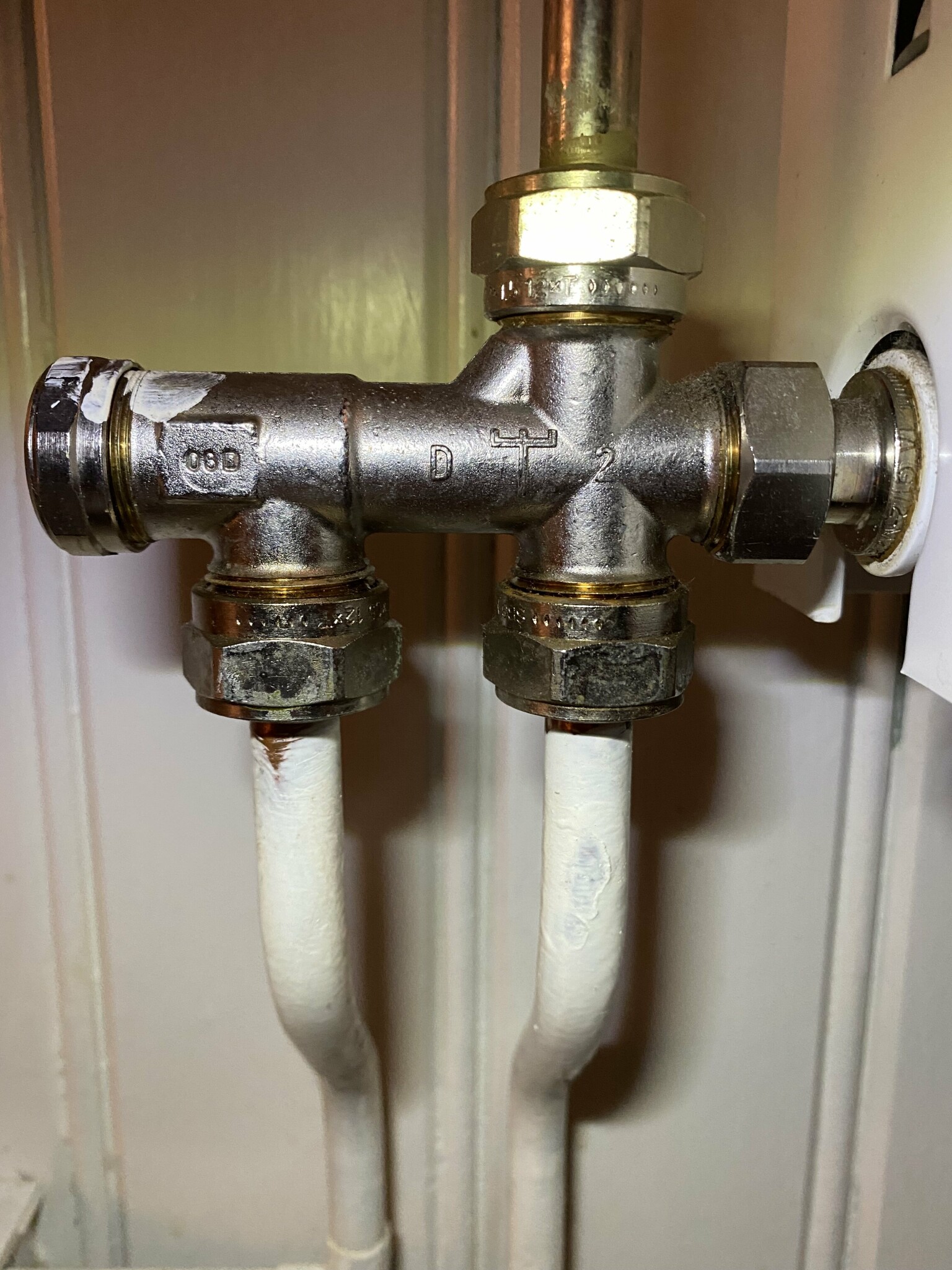

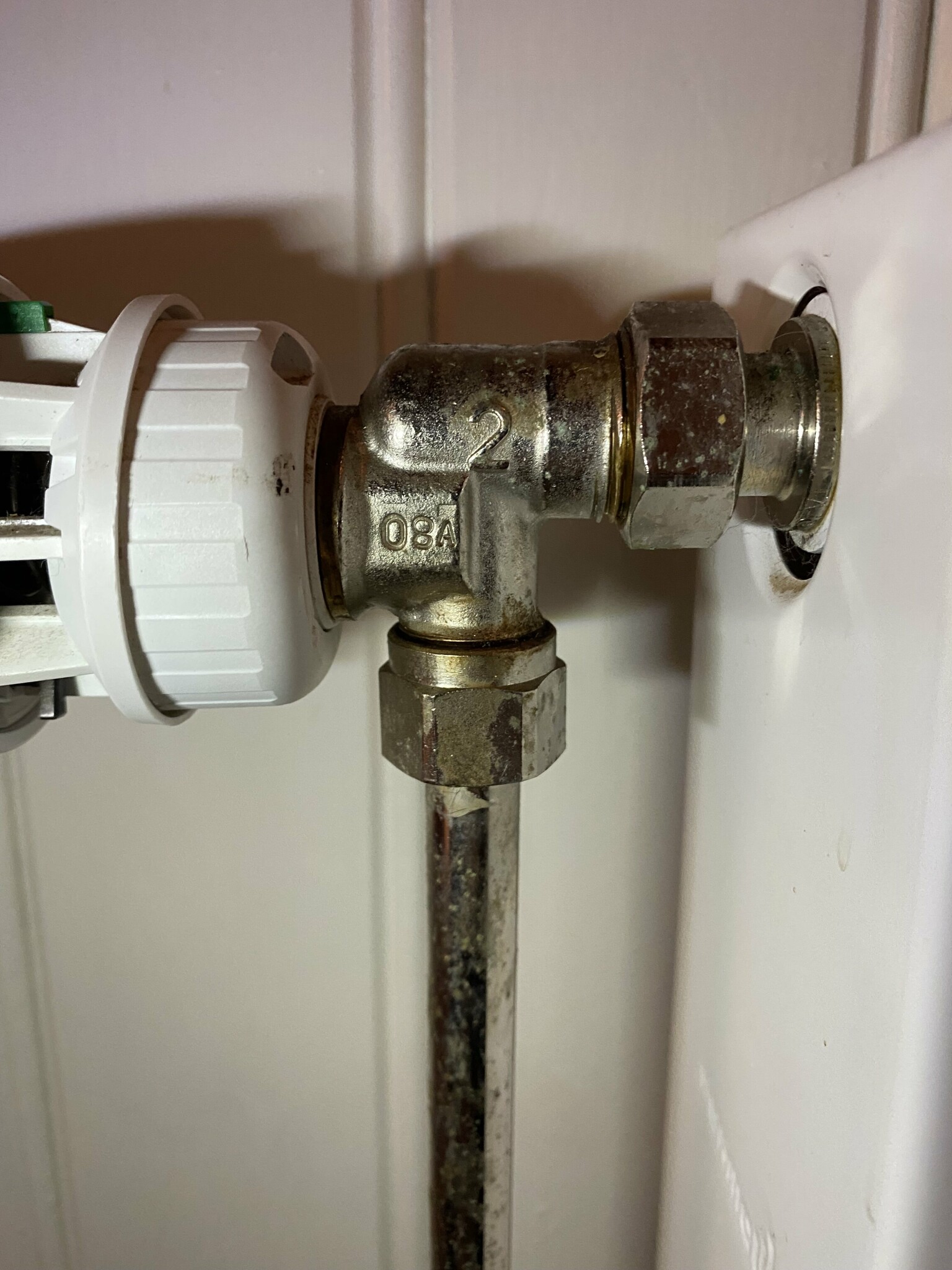

Kopplet är enrörskoppel eftersom bägge rören är varma.
Exakt hur ser kopplet ut?
Exakt vad står det på kopplet?

Tack för svar,
Det är ett tvårörsystem.
Se bilder nedan!
