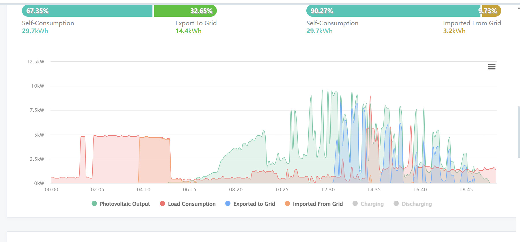

Hej, försöker få förståelse hur min svärfars batteri anläggning drar kw från gbg energi på natten fast det finns massa kräm kvar i batteriet och Growatt visar att den inte köper nåt.
Oftast sista veckorna har han över 65% kvar av sitt batteri på 20.5 kw när ny morgon börjar.
Man ser det sakta laddar ur och hans "load" är blygsam på natten nu på sommaren, när morgonen kommer är det cirka 65% kvar när morgonsolen kommer och den börjar producera igen och den laddar batteriet igen.
Tittar vi däremot i GBG energi appen så ser vi den kostar nånstans runt 0.5 kw per timme hela natten, growatt däremot säger den inte köper nån energi.
Nu har han dock bara haft 3 veckor så ej fått faktura så ser exakt, bara i appen GBG energi som visar kw kostander varje natt trots batteriet skall ha massa kräm och således ej behöva köpa nåt.
Varför visar GBG energi han köper på natten varje timme trots massa batteri kvar att ta av?
Är det nåt som drar för anläggningen som man inte kommer undan eller hur fungerar det?
Just nu semester så omöjligt få tag i de som sålt anläggningen.
Bara nyfikna.
Visar exempel.
MVH Jonas
  • Diagram som visar solcellsproduktion, batteriladdning och energiåtgång under en dag. Inkluderar grafer för förbrukning, överskott och batteriets laddningsstatus.

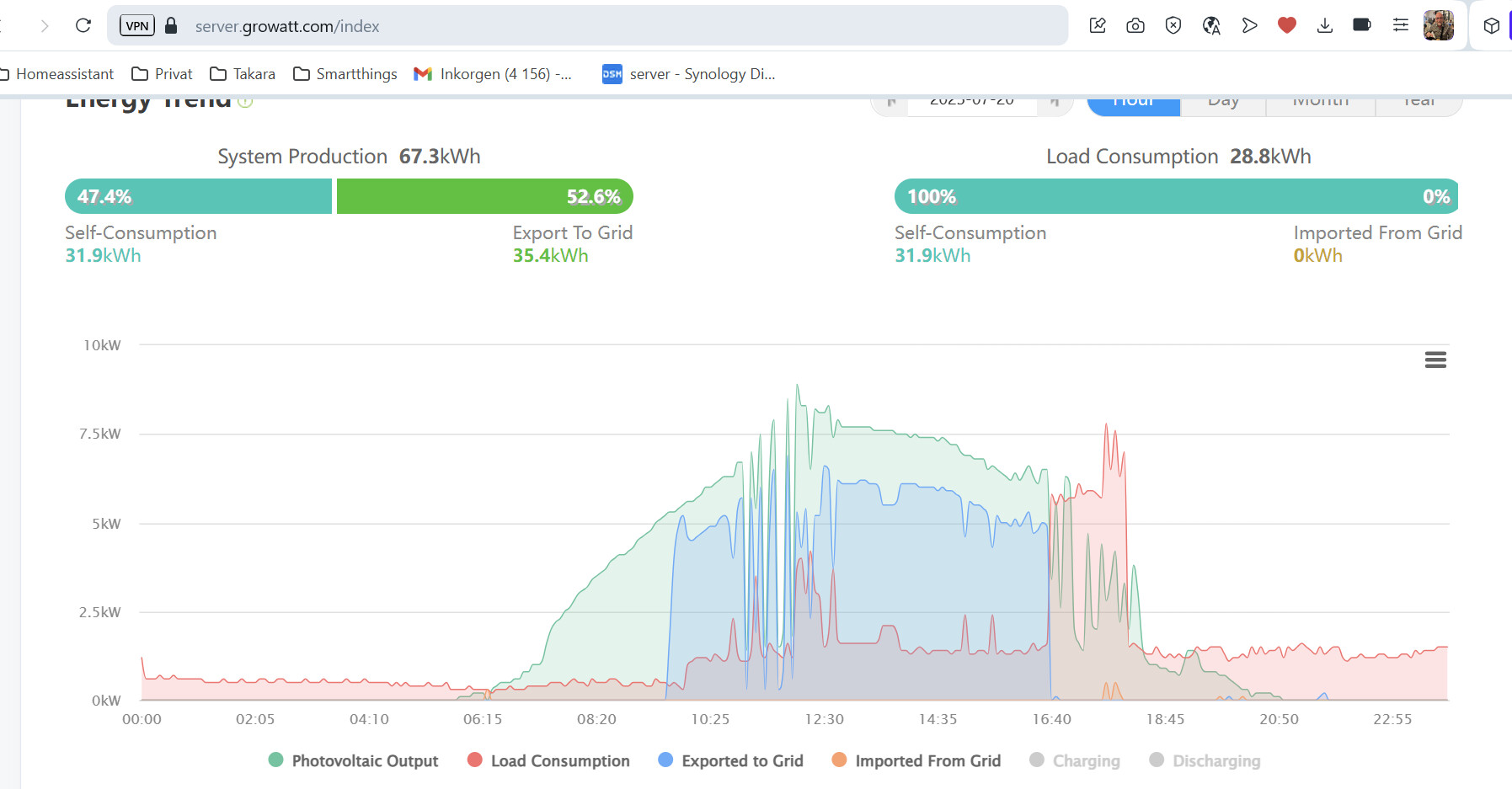

Längst upp till höger i bilden har du ju imported from grid. Den är ju noll. Så något är felkopplat eller felinställt.
I growatt appen som du ser visar den oftast noll i imported from grid. Bilden var exempel.
I gbg energi ser vi samma tid 0.5-1kw per timme, men alltså noll i growatt grafen.
Därav frågan..I growatt appen så visar den när vi köper vissa tider. men när 0 på natten när finns i batteriet så visar gbg energi ändä köp.
Ena bilden när vi köper...som du ser från 04.10 ung.....det är detta när vi inte förbrukat batteriet så köper den enligt gbg energi i deras system
  • Diagram över energiförbrukning och produktion i Growatt-appen, visar noll import från nätet trots mätningar, samt olika tidsintervall och effekt.
  • Energidiagram i Growatt-appen visar noll import från nätet. Graf över tid med solcellsproduktion, förbrukning och batterianvändning.

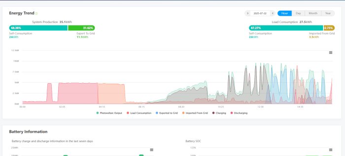

Det skulle kunna vara den gamla klassikern med smartmätaren. Men svårt att avgöra i grafen, vilken färg som är vad. Kan du skicka samma igen och dölja bort charging och discharge?
Varsågod...
  • Diagram över energiförbrukning och produktion; visar fotovoltaisk output, nätexport och -import, med grafer i grönt, rött och blått.
  • Graf över energikonsumtion: Visar solcellsproduktion, förbrukning, export till nätet och import från nätet i kW från midnatt till kväll.
Har inte tillgång till hans gbg energi app, men när vi kollar så drar det alltid minst 0.5 -1 kw per timme hela natten även när growatt säger det inte köps nåt på natten utan bara tas av batteriet..som då ofta har minst 65% kvar på morgonen...då undrar vi varför gbg säger köper typ 5 kw per natt..men syns alltså inte i growatt de nätterna alls.

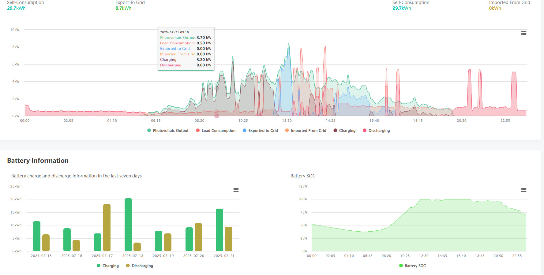

Nu blev det tydligare. Det är nog inget felkopplat. Den exporterar när du producerar. Och det ser ju ut som att den kör batteriet där på natten när det drar 5kw.
Det kan vara så att växelriktaren bara är trefas. Dvs. den måste skicka jämn ström över alla faser och då hjälper inte batteriet på en hög enfas-last. Den rättar sig efter den lägst belastade fasen då. Har för dålig koll på growatt.
Men som sagt be installatören kolla. De kan koppla upp sig som du med sin egen portal och kolla. När anläggningen rullat en vecka finns data som gör att en erfaren kan dra slutsatser. Lite lättare än med skärmdumpar.
Kanon tack..skall kolla med leverantören..
