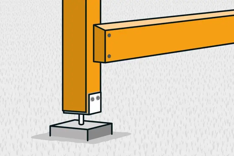

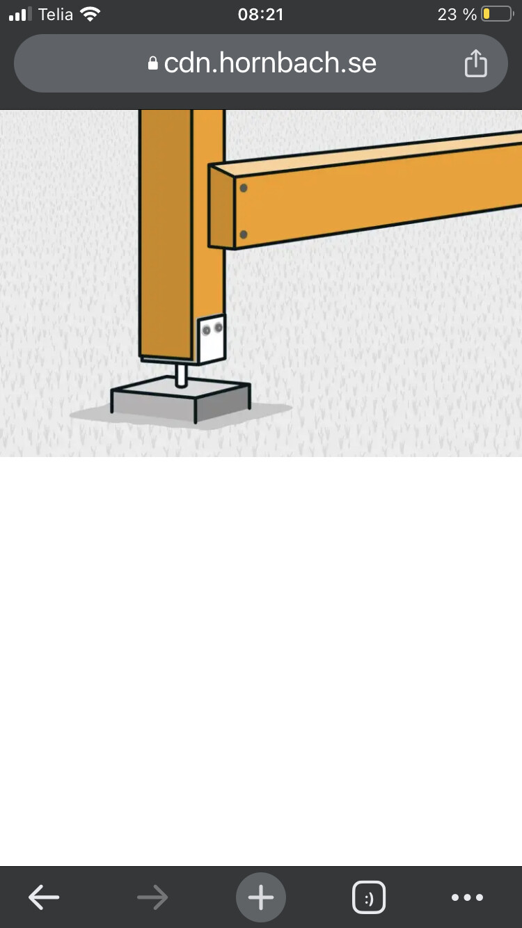

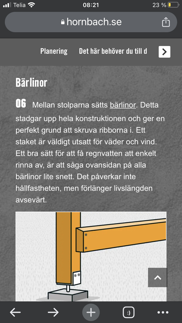

Skall sätta upp ett staket. Inga konstigheter, plintar, stolpar, bärlinor och staket ribbor. Har köpt fasade reglar för avrinning.
Fråga: alla arbetsbeskrivningar visar att bärlinans avrinning är MOT ribborna. Även staket jag kollat på har det, men för min del verkar detta intuitivt FEL. Varför inte ha vinkeln från ribborna så att vattnet kan rinna av utan att hamna mellan bärlina och ribba?

  • Illustration av en orange stolpe med stödben och fastsättningsplatta, troligtvis konstruktionselement.
  • Illustration av orange hyllsystem med stödben, överliggare och grå fond. Metallkonstruktion, enkel grafisk stil.
  • Instruktionsbild för montering av bärplank mellan stolpar, med text på svenska, hämtad från en webbplats.

Jag tror alla staket jag sett har haft avrinningen från ribborna, hade så själv på förra staketet.
Hade lätt gjort så igen om ingen har en bra motivering varför man vill ha vattnet mot ribborna och inte frisidan.
Men bilderna visar ju ett vinkeln gör att vattnet rinner just från…
Kolla i beskrivningen, sitter inte ribborna på motstående sida mot stolparna där? 🤔
TS tänker rätt oavsett hur bilderna tolkas ;)
Fel. Vattnet kommer ju att rinna mot staket ribborna.
Då behöver jag glasögon! I rest my case ;)

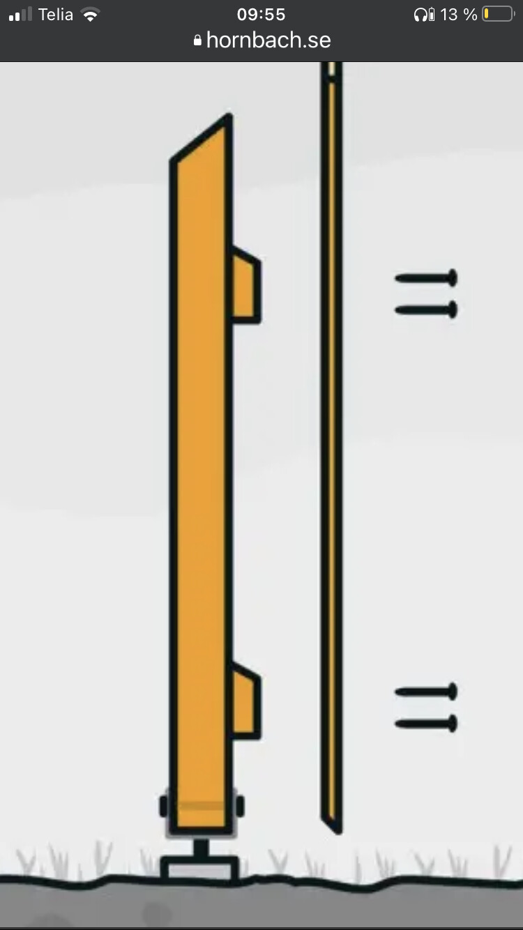

Detta känns ju helt galet?
  • Illustration av stolpe och staket plankor mot vit bakgrund med skruvar, enkel konstruktion, grafisk, gul och svart.
FredrikR
Nu förstår jag, den bilden är galen, så bygger man helst inte.

Violina Violina skrev:
Lättare att byta ribbor än stolpar, kanske..?
Kanske är det tanken, men en tryck stolpe 70x70 tåla ju väta bra mycket bättre än 20x34 ribba.
Och det knasiga är att alla byggbeskrivningar visar samma sak.
tja säkert tänkt för enkelt snabbt för diy personer
Men om man vill ha det lilla extra 2-4åren så skall liggaren vara mellan stoplarna och sneddel inåt så vatten rinner av SAMT inget fothåll för den lille personen... bara hur jag ser det
