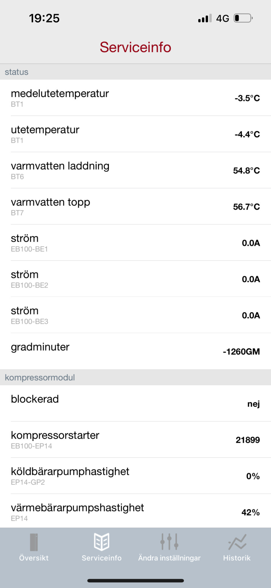

60c framtemp vid minus 3? Låter väldigt högt, kanske är det jag som inte ser om den för tillfället gjorde varmvatten? Har du ett högtempsystem, väldigt klena radiatorer?
Värmebärarpump 1% varvtal låter för lågt.
Jag tror du har en deltaT styrning på pumpen. Om en givare blir fel, så brukar den styrningen bli konstig.
Jag skulle nog kontrollera om fram och returtemp stämmer i verkligheten. 1% varvtal på pumpen så borde returtempen vara rejält låg från din värmekrets kan jag trycka. Jag undrar om inte du har ett givarfel, främst returtempen misstänker jag.

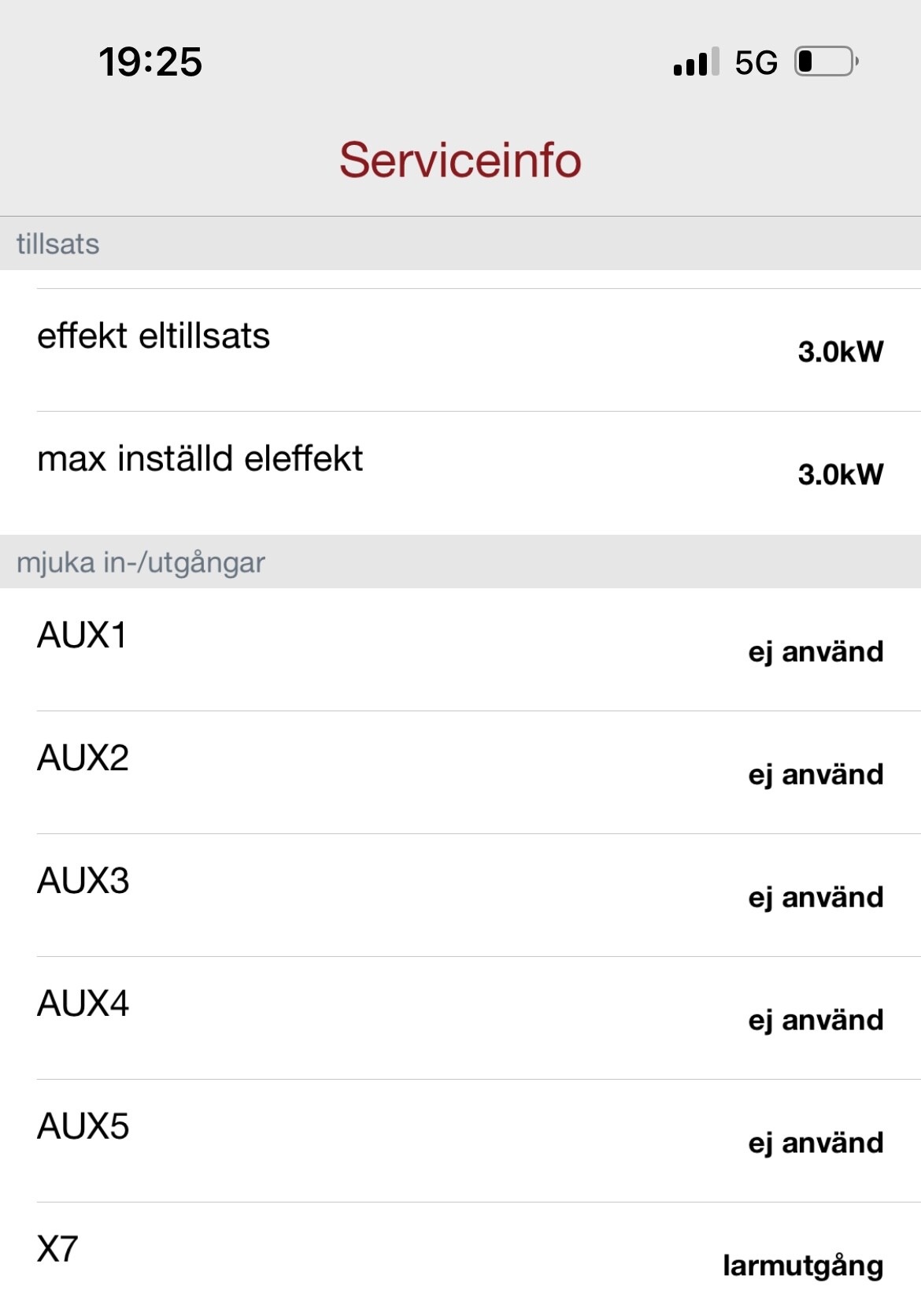

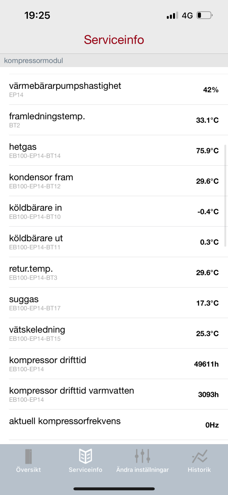

Ja verkligen jättehög framledningstemperatur. Detta behöver man undersöka noggrant. Kan ju inte fungera när det blir -15 eller så. Kompressorfrekvens 35 Hz när KBut är -4,8 °C låter också heltokigt. För kort borrhål/kollektor? El-patronen verkar nedställd till bara 3 kW och det är väldigt lite om den måste dra ner eller stänga av kompressorn.
Pumpen tillverkade varmvatten till acctanken på bilderna. Det är bättre att få bilder från när den gör husvärme.
Du kan se det på ikonerna nertill. En stor vattendroppe betyder att pumpen gör varmvatten.

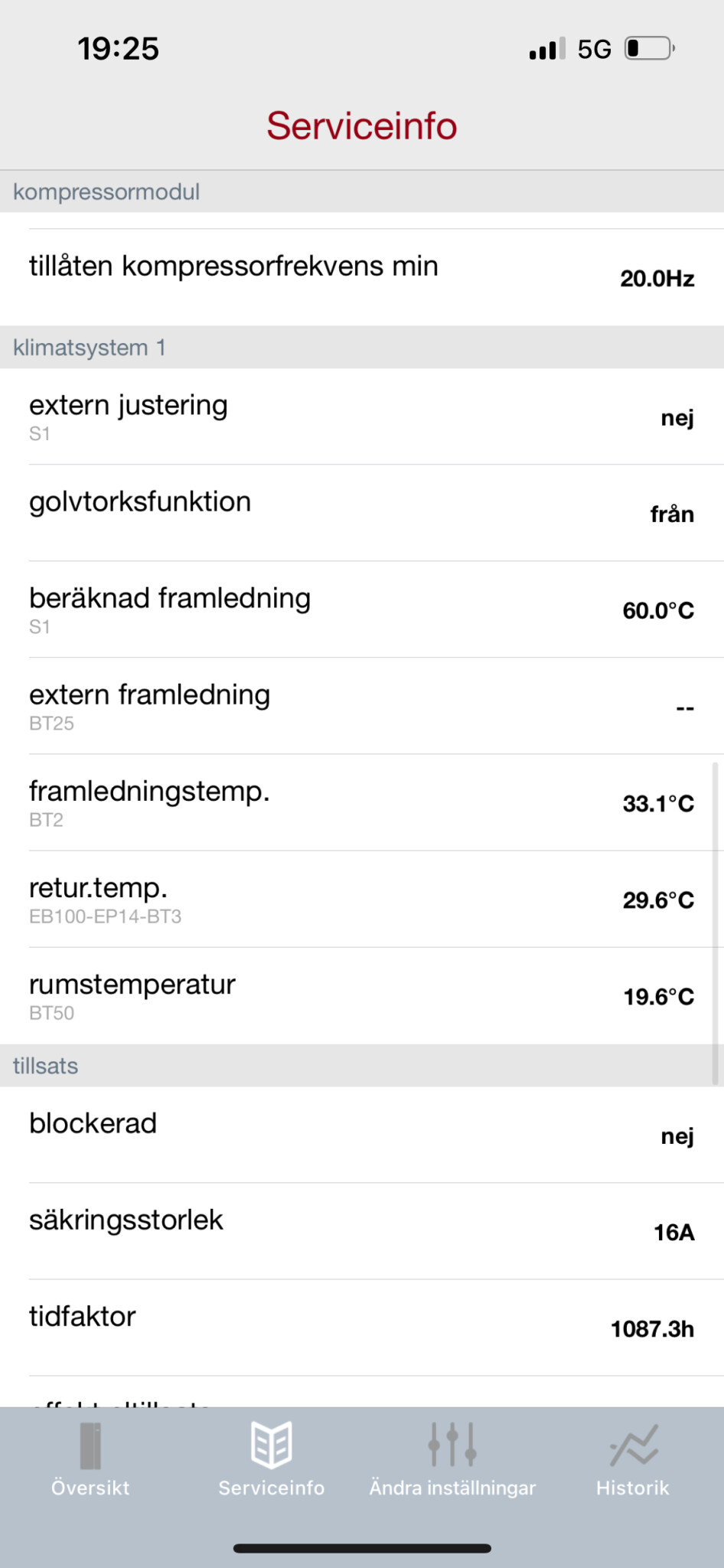

53 ° i beräknad framledning vid någon minus ute känns ju högt. Vad är kurvlutningen ställd på? på? På bilden så går vp på varmvattenladdning även fast vv laddningtemp är på dryga 53 som räcker gått å väl å gör bara att vp bara är nära att varna för hög kondensor temp. Vad jobbar vp på för vv tempraturer?
Som fler skrivit är det nog bättre att fota när den går för värme.
Tycker dock att köldbärare in är låg.

Jag är långtifrån någon expert på detta men för mig ser det konstigt ut att temp på köldbärare in är lägre än köldbärare ut. Pumpen tar alltså inte värme ur borrhålet utan tillför istället värme. Fel på givare?N niklas1976 skrev:

Så kan det bli när pumpen står still, vilket den gjorde just när dessa bilder togs.B Byggsnyggen skrev:Jag är långtifrån någon expert på detta men för mig ser det konstigt ut att temp på köldbärare in är lägre än köldbärare ut. Pumpen tar alltså inte värme ur borrhålet utan tillför istället värme. Fel på givare?

Det jag reflekterar över från dessa bilder är att den har drygt 20000 starter på 50000 drifttimmar. Tycker man borde kunna förvänta sig längre drifttider från en inverterpump?

Det som jag skrev i inlägg #19. Det verkar vara väldig hög varmvattentemp den ska göra å frågetecken finns även för hur kurvlutningen ser ut å värmepumpen kan bara göra en viss temp sen går den över på elpatron å den har ju gått över 1000 timmar. Sen finns det ju frågetecken även för brinetempen som på dina första bilder är låg å då kan ju värmepumpen dra ner på hastigheten å ev koppla in elpatron. Å som sagt så har du ju fått en massa varningar om hög kondensortemp.... jag skulle börja kolla varmvattentemp å vp laddningen runt den först sen hur det ser ut med kurvlutningen å när vp gör värme på elementen.
