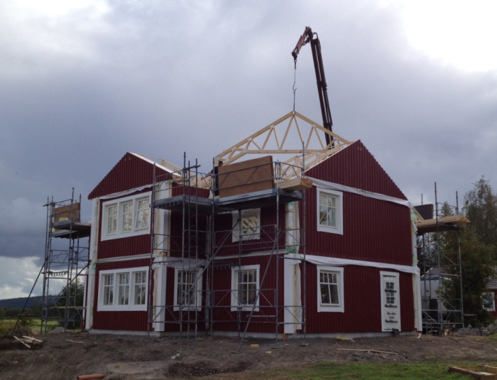

Hej. Vi ska bygga med Villa Varm, och här är ett 1 3/4 som dom har byggt.
Vårat kommer att se precis likadant ut. Dock är vårat 1 meter kortare.
Här har hustillverkaren radat upp lite olika hus/takalternativ: http://www.villavarm.se/olika-husmodeller

New England, det kan vara något! Östlund, är huset på bilden New England? Lite osäker på vad som kännetecknar dessa hus, men när jag gör en snabb sökning ser de estetiskt mycket bra ut. Håller med om att det troligtvis är ekonomin, tid och myndigheter som kommer avgöra, men med lite alternativ behöver man inte börja om från början när man går på pumpen
Tack alla för hjälpen, dags att googla New England-hus
