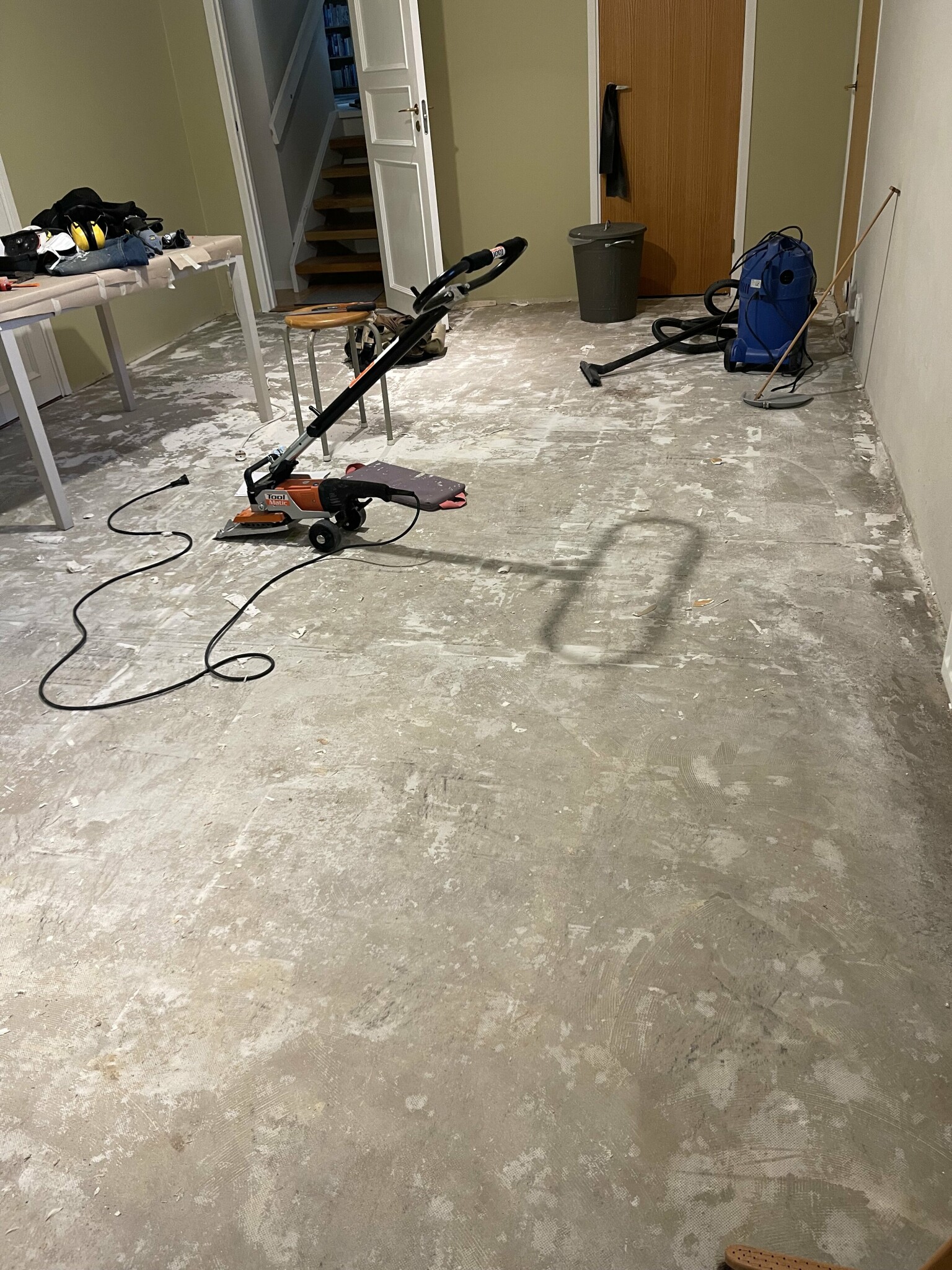

Har tagit bort plastmatta på betonggolv i källare. Använde en mattstripper, hyrd på Bauhaus. Jodå, det tog knappt 4 timmer att ta bort 28 kvm.

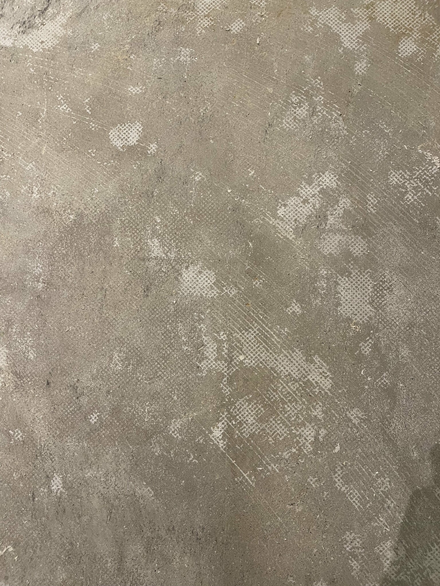

Men kniven var ovass och kvar är limmet! Hade kniven varit vass ….
Men det är ändå att betrakta som jämt och nu undrar jag om limmet måste bort?
Jag ska lägga mattplattor 50x50 cm, där skarvarna ventilerar betongen, ungefär som klinker.
Men gör limmet underlaget för tätt, dvs inte diffusionsöppet?
Hur få bort lim från 70-talet? Tvätta eller skrapa bort… Skitjobb i vilket fall som.
  • Betonggolv med limrester i källare, utrustning för borttagning av plastmatta syns i bilden, inklusive en mattstripper.
  • Betonggolv i källare med rester av lim efter borttagen plastmatta; ytan ser fläckig och ojämn ut.
U ulfgulf skrev:
Hur ska jag göra?
Gör ingenting. Det ger rätt resultat, är enklast, billigast och går snabbast.
U ulfgulf skrev:
gör limmet underlaget för tätt, dvs inte diffusionsöppet? Hur få bort lim från 70-talet?
Varför skulle underlaget/limmet bli för tätt plötsligt efter 50år? Alltså: Har det funkat 50år funkar det rimligen 50år till
