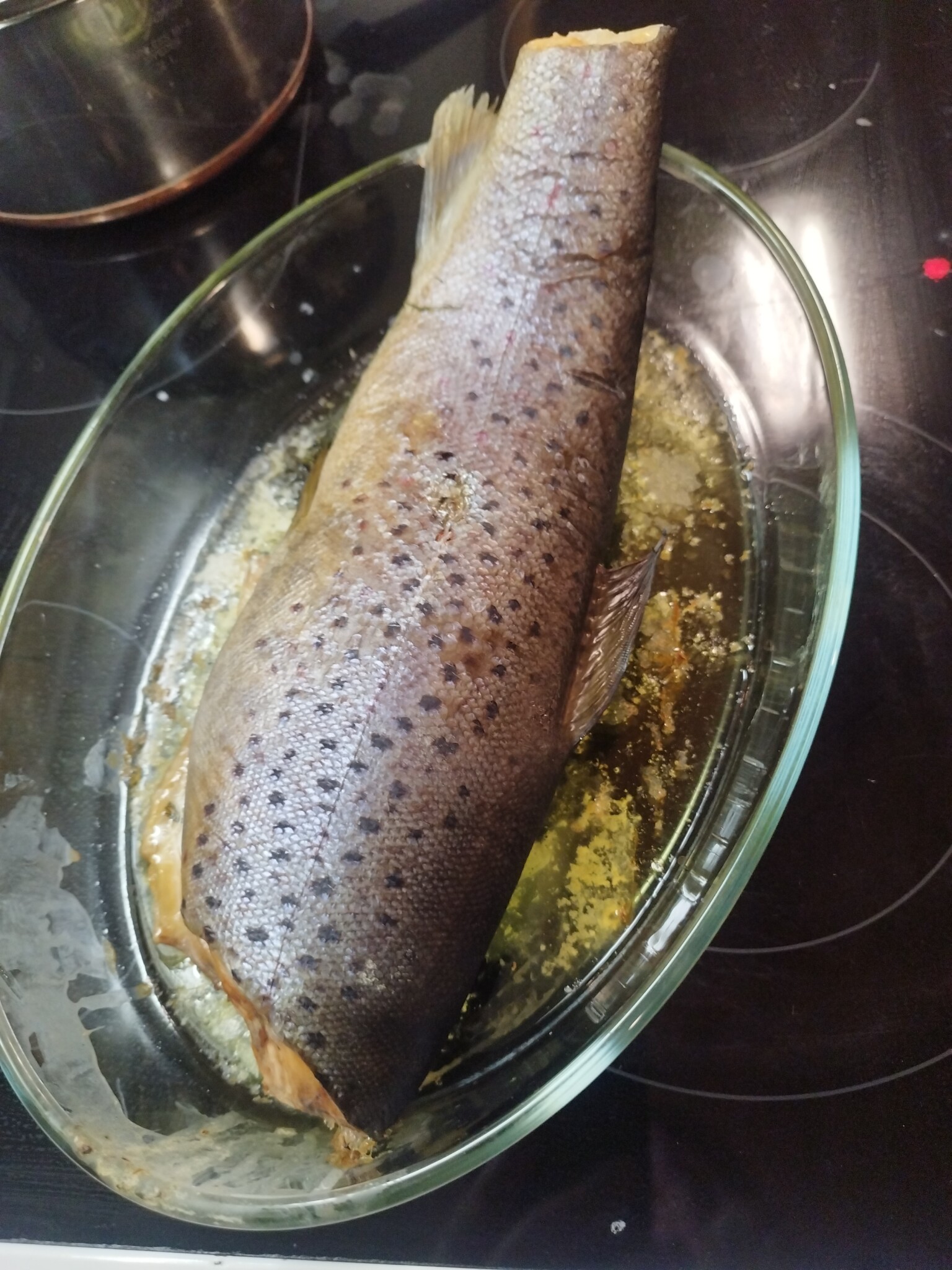

Inuti fisken 52 grader. Klart.
Hel fisk i ugnsform, tillagad i ugnen.

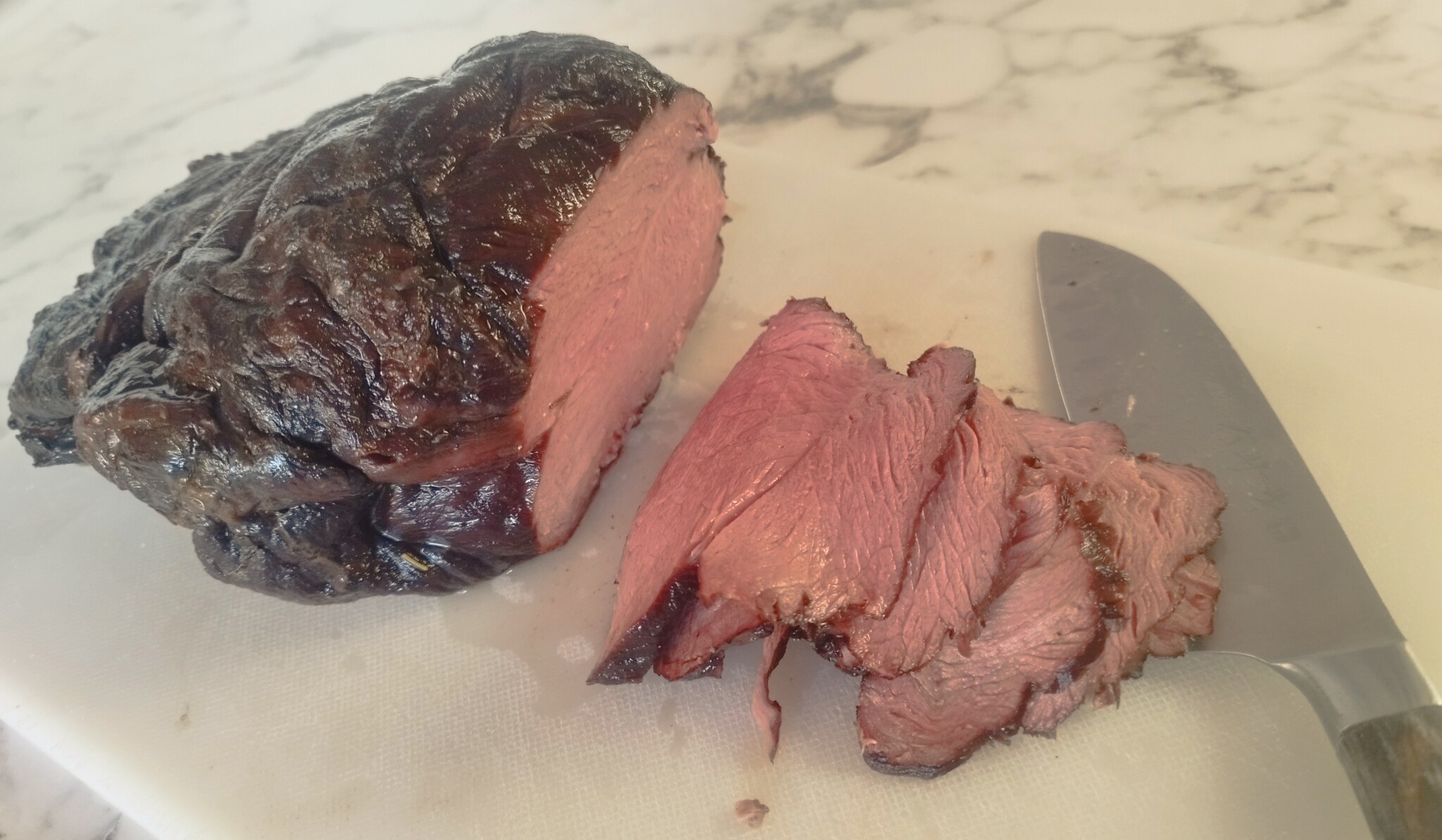

Tjälknöl 90 grader i ugnen.
63 grader kärntemp.
Tjälknöl av älg, tillagad i ugn med innertemperatur på 63 grader. Serverad med skivor på skärbräda.

Bakar man ett större bröd finns all anledning att tjonga i en termometer där med. Knölen ser delikat ut
