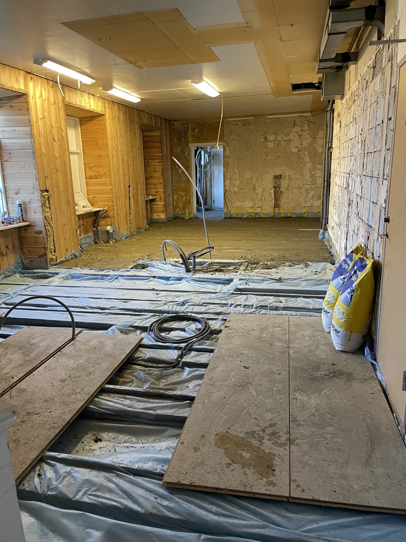

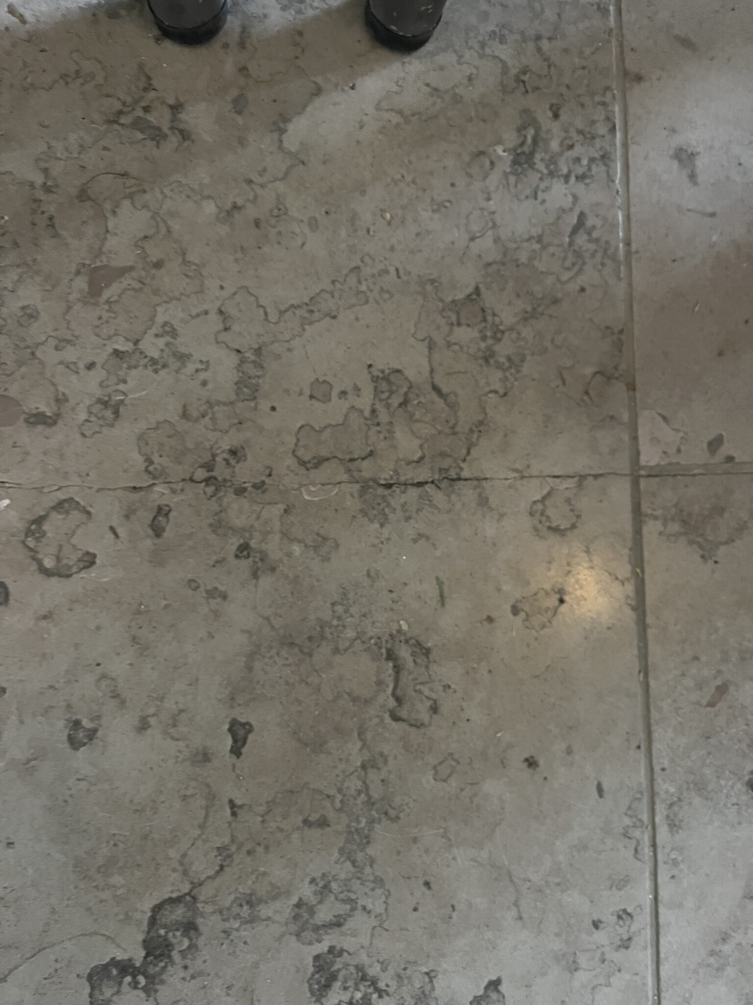

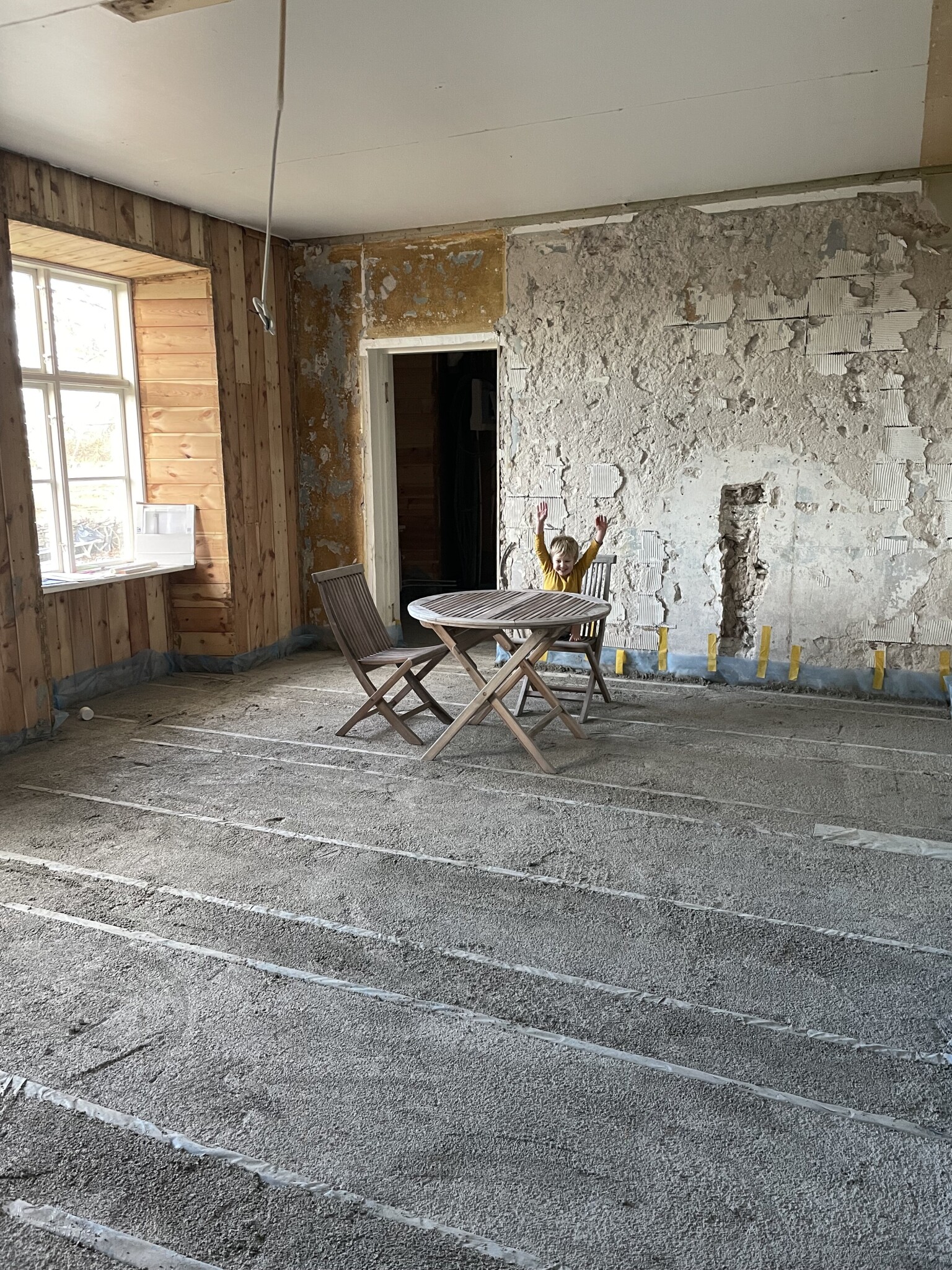

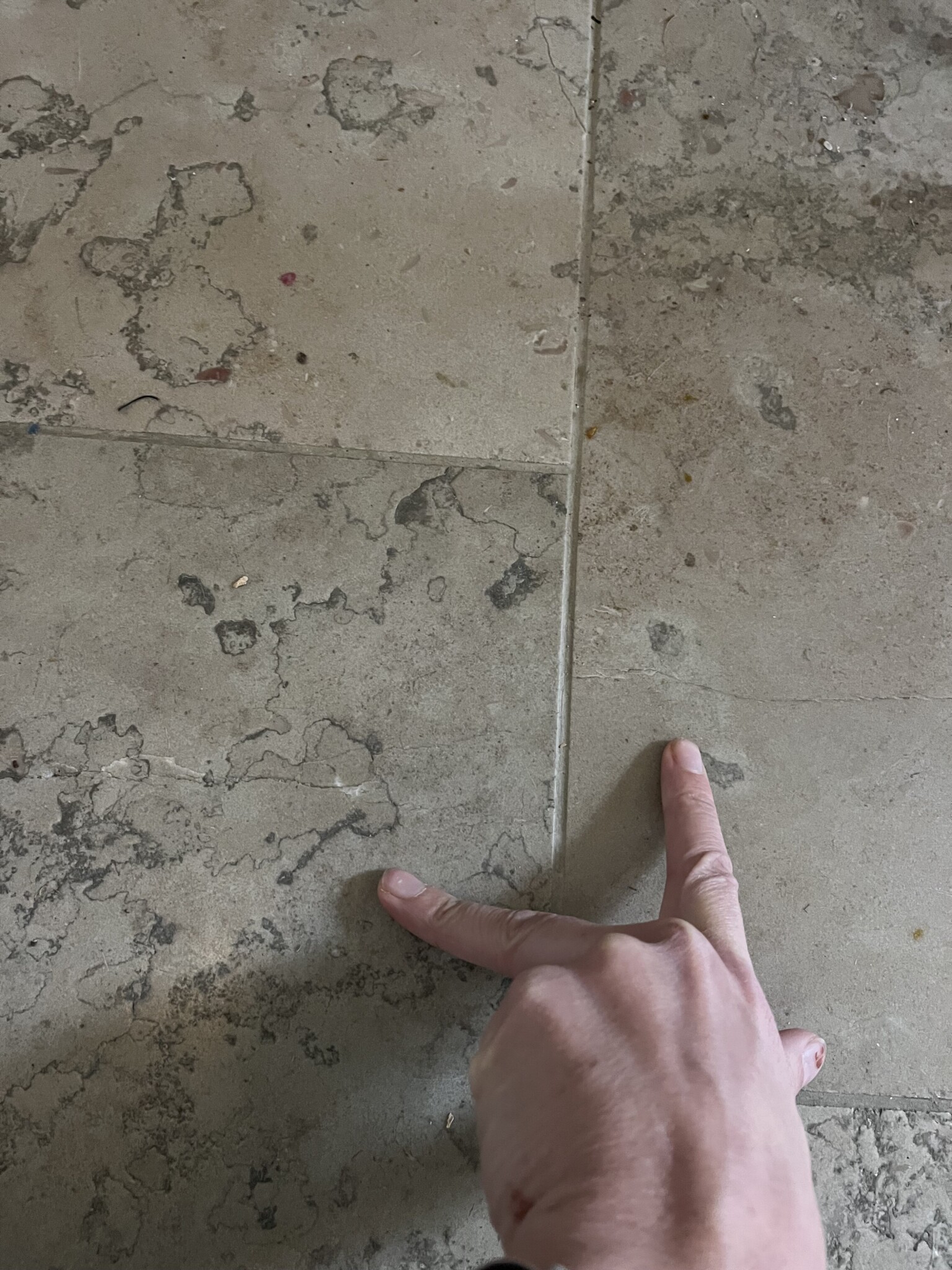

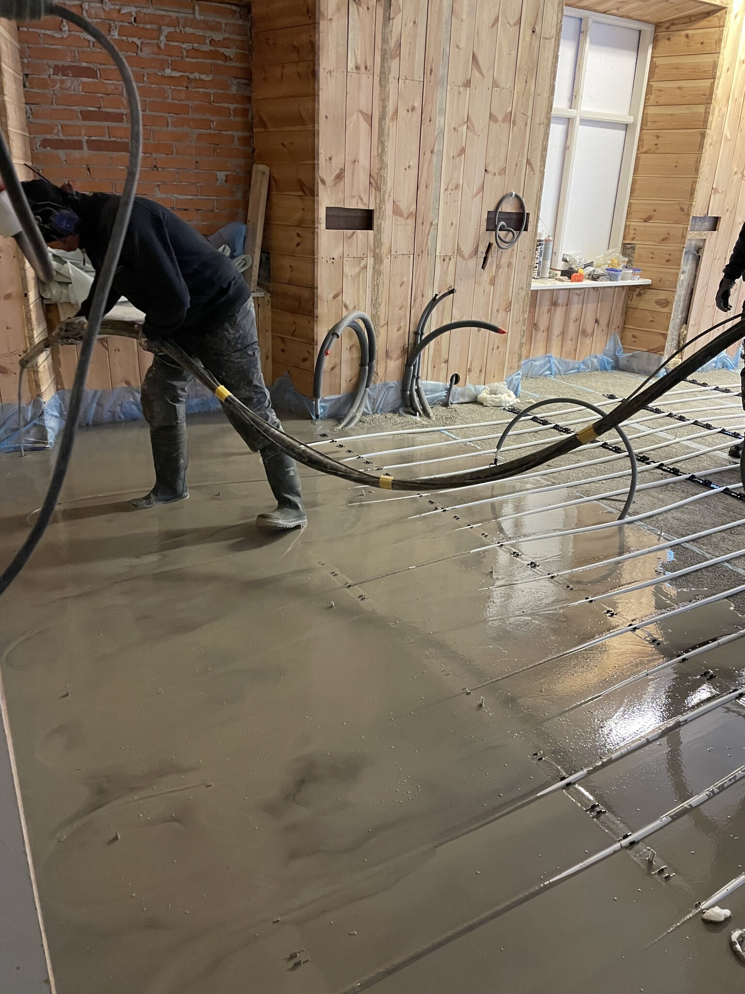

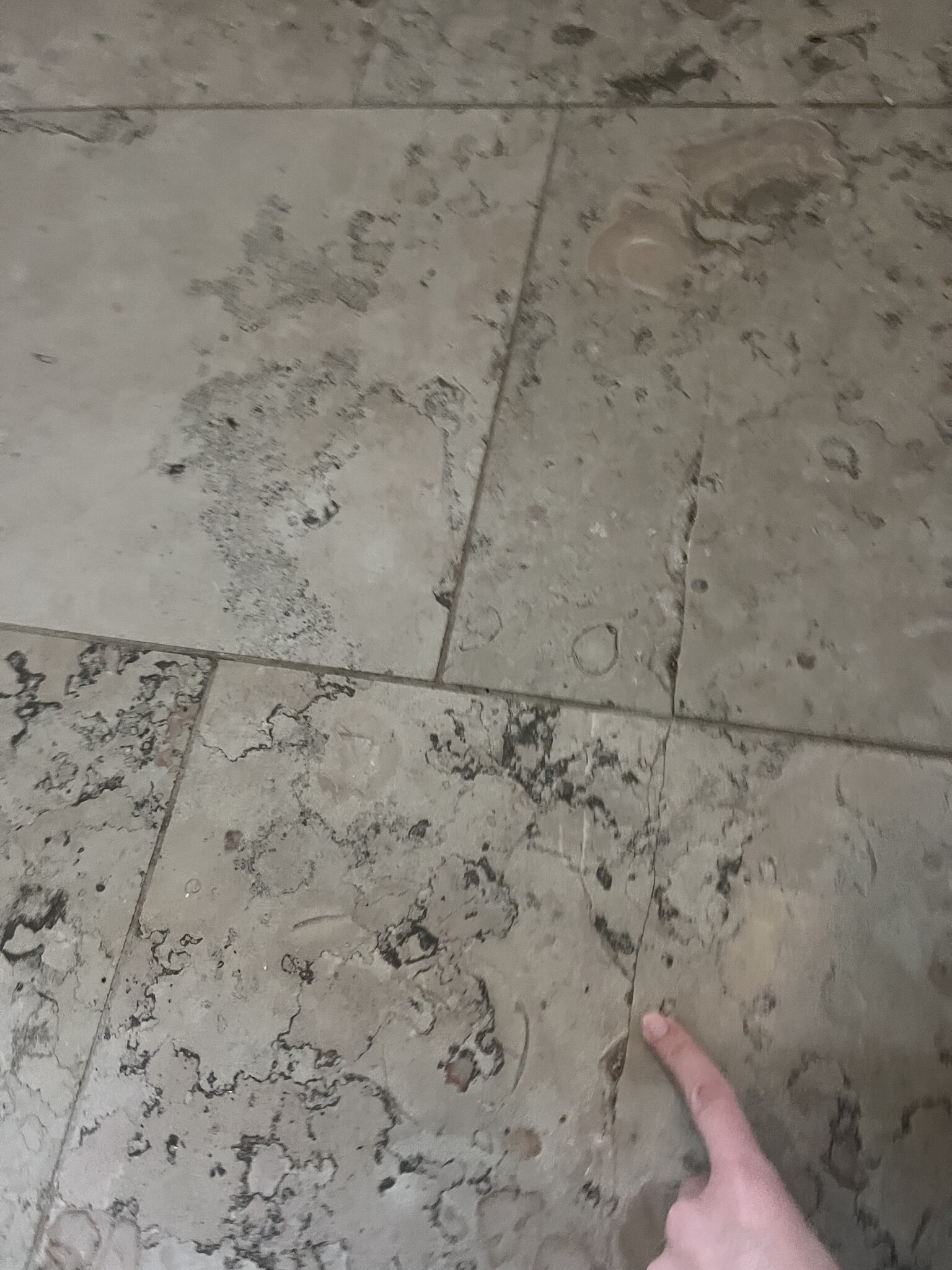

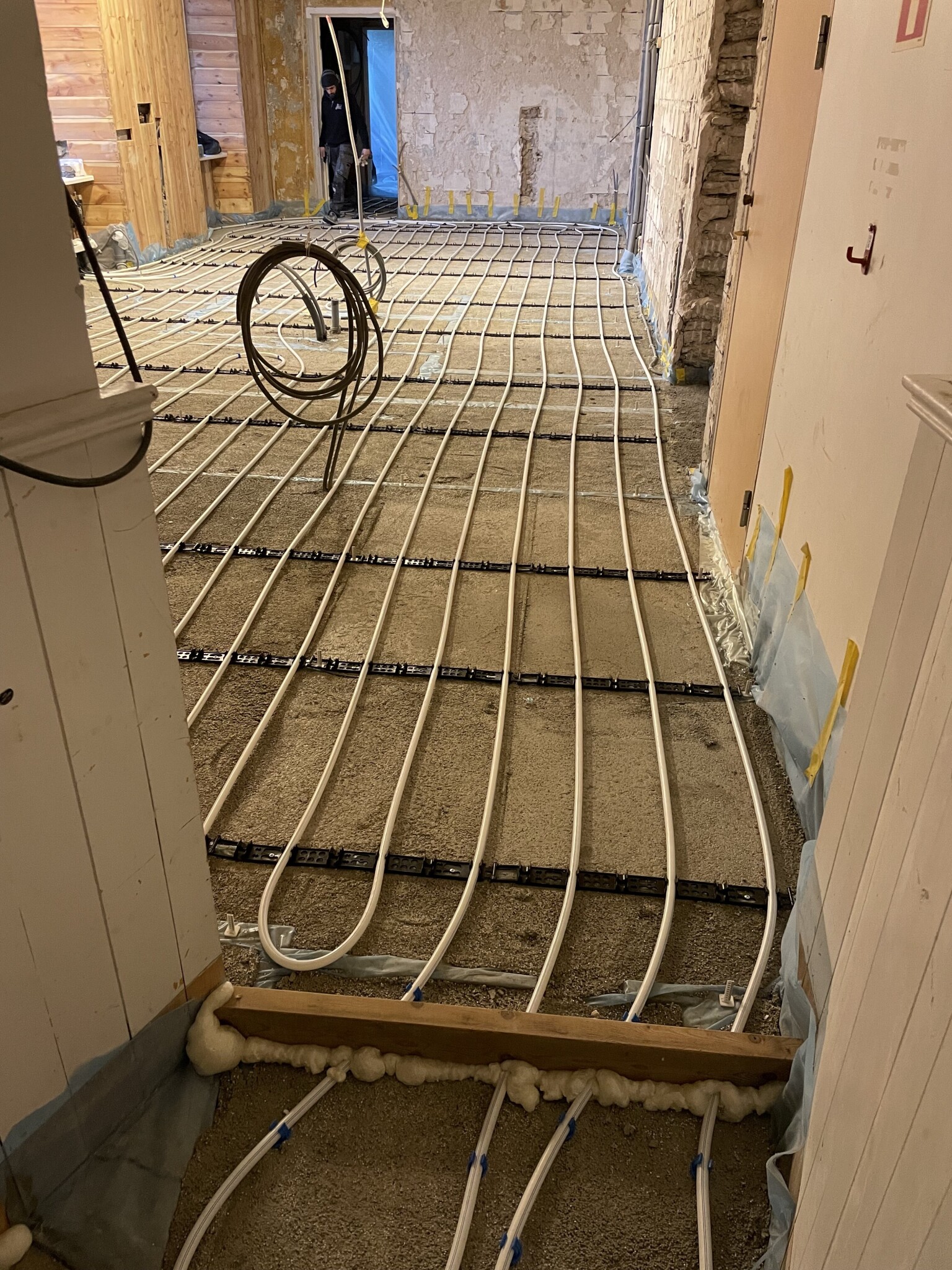

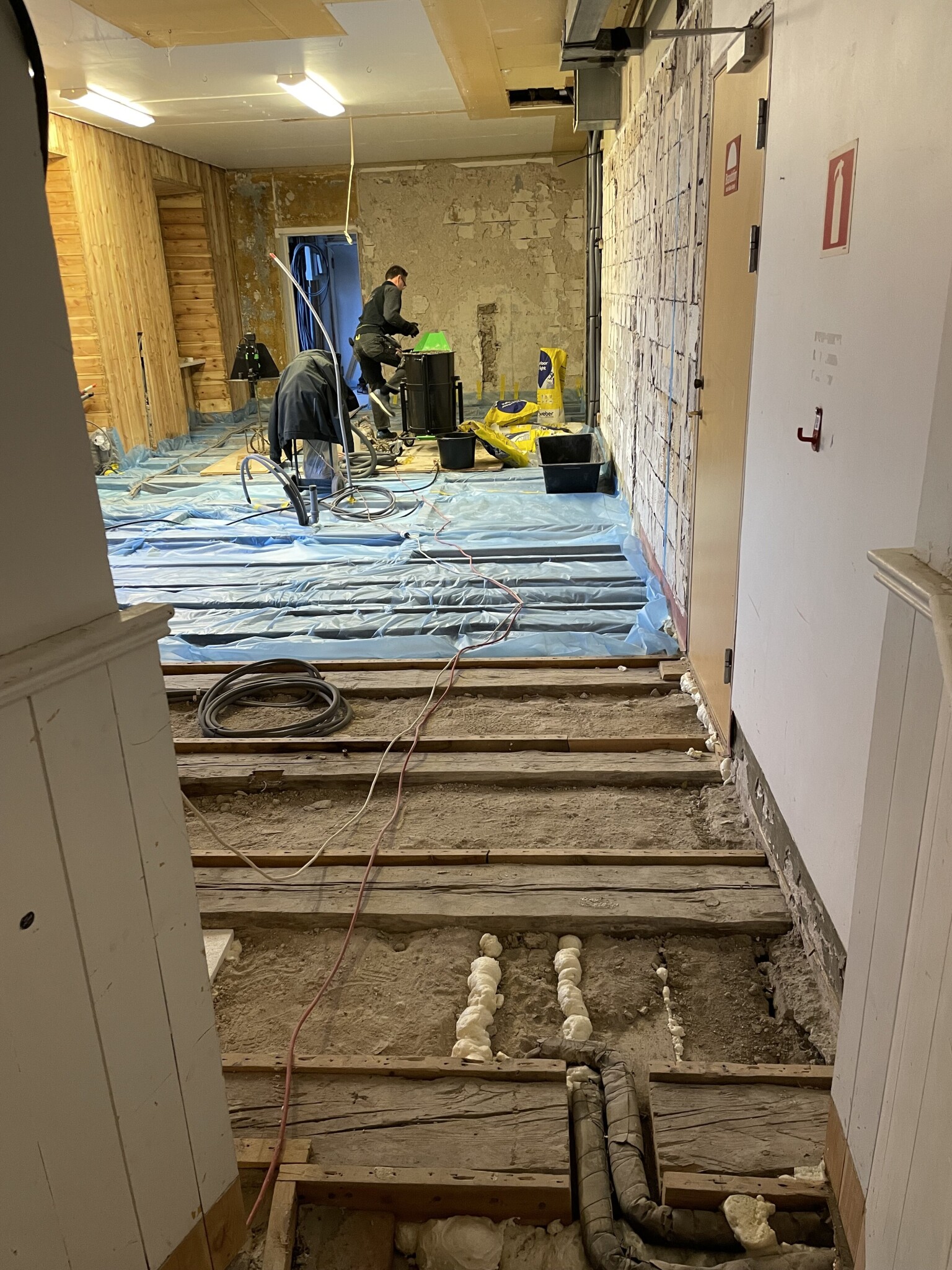

För tre år sedan renoverade vi köket i vårt hus från 1836. Vi rev bort allt ner till de gamla golvbjälkarna. Hantverkarna använde eps betong i facken mellan golvreglarna sedan lades golvvärme som flytspaklades in. Därefter lades kalkstensgolv. Vi har två ställen där mjukfog bryter av då rummet är väldigt stort.
Nu tre år senare har golvet börjat spricka på flera ställen på tvären. Det lossnar dessutom bitar av kalksten längst med sprickorna på vissa ställen.
Har bifogat bildr från arbetet.
Är det något som har missats i underarbetet? Vad kan vi göra nu för att åtgärda det? Min lekmannamässiga bedömning är att det inte finns något bärande mellan golvreglarna om inte flytspacklet är fast nog och att det därför spruckigt under kalkstensplattorna?
