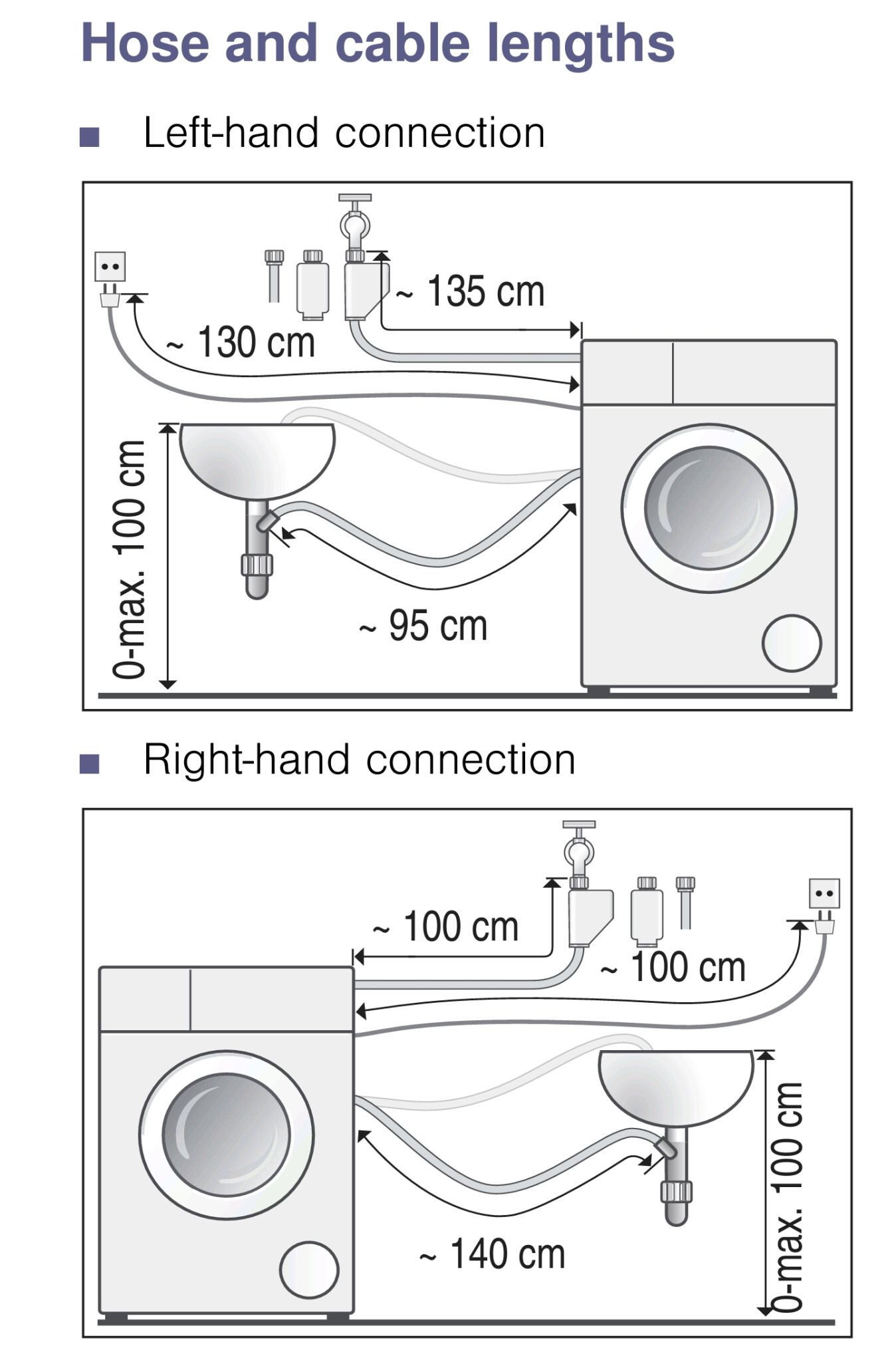

Jag förstår inte vad detta har med spilltratt att göra. Jag har en tvättmaskin ansluten under ett handfat till dess avloppsrör. Inga problem. Och slangen från tvättmaskinen går i ett U, helt enligt instruktionsboken.

I instruktionerna till vår Bosch tvättmaskin näms inte spilltratt alls.
Installationsschema för diskmaskin med slangledningar och kabellängder för vänster- och högeranslutning.
