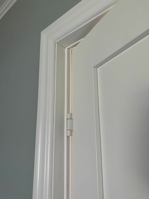

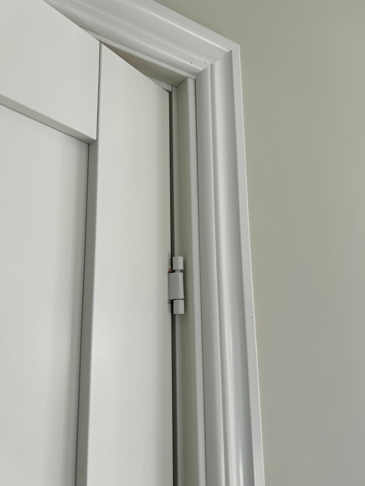

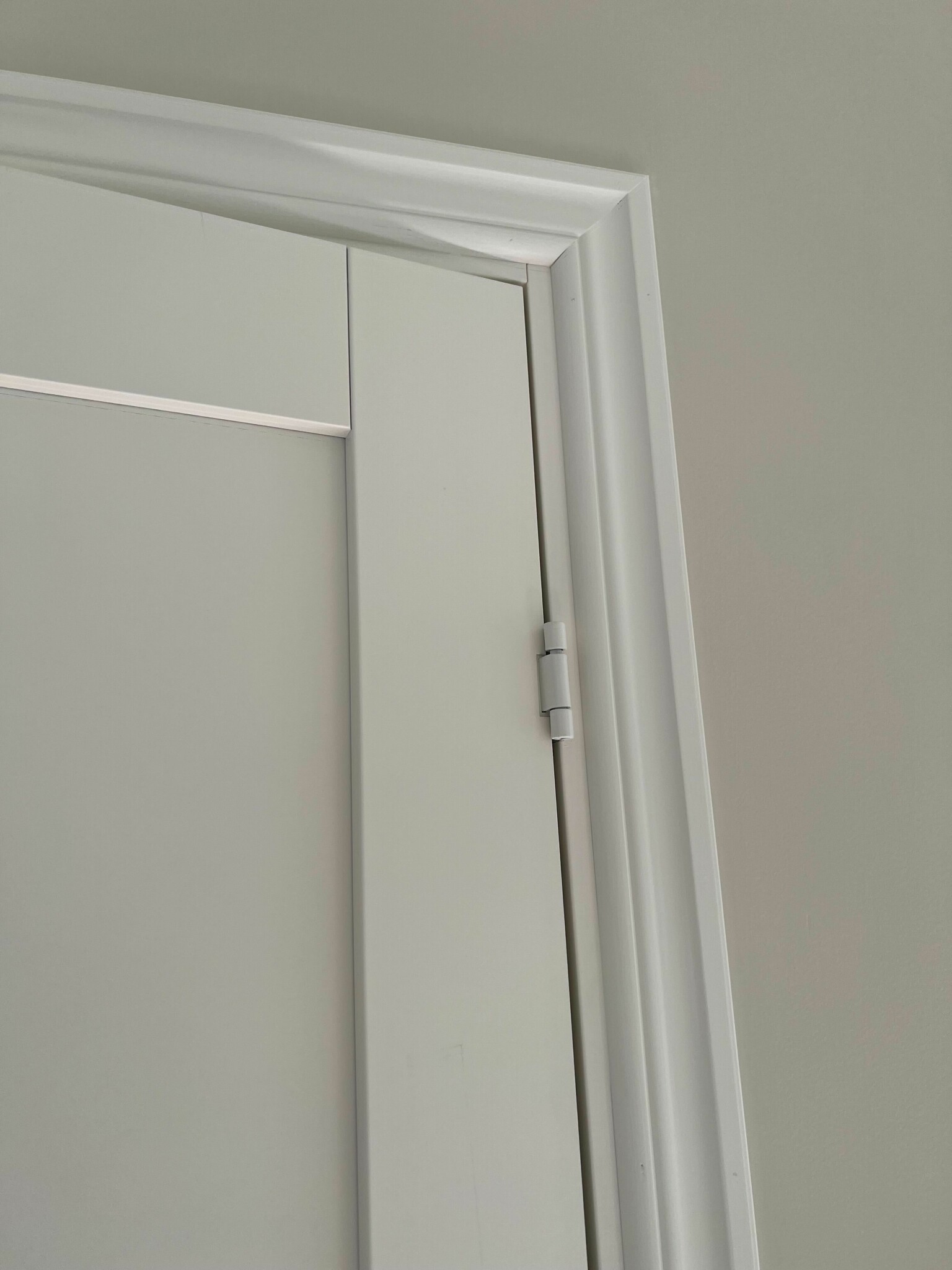

Hej, fråga om dörrkarmar! Vi bygger nytt med helentreprenad och känner själva att detta borde justeras, men hade gärna hört vad ni tycker anses rimligt här då vi aldrig sett detta hos någon annan.
Vi har två dörrar som inte går att öppna helt i 180 grader, utan de slår i dörrfodret när man öppnat i ungefär 130-140 graders vinkel. De dörrstop som sitter på handtagen gör alltså ingen nytta.
En av dörrarna är till badrummet medan den andra till ett sovrum. Väggen vid sovrummet är lite tjockare då ett rör till övervåningen går genom det. Vi ser dock ingen anledning till varför man inte satt dörrkarmen längre in/ut så man inte slår i fodret.
Är det någon annan som har det på detta vis eller har någon egen erfarenhet kring detta?
Hört att enligt regler behöver det kunna öppnas en viss radie (runt 110, stämmer detta?) så enligt det så är ju detta OK, men rent funktionsmässigt och vad som (enligt oss) anses rimligt så känns det bara fel.
Bifogar tre bilder där en är satt i ytterkant vilket gör att den inte slår i medan de andra två är längre in (och därmed slår i när man öppnar för mycket).
