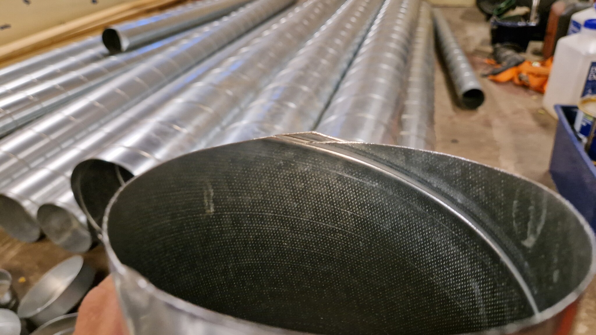

Installerar FTX, och nu har det hänt flera gånger att spiroröret jag kapat "skruvat upp sig". På bilderna syns det att det "glidit" ca 1 cm i falsen efter kapningen. Det gör att diametern ökar med ca 3mm, så det sitter inte tajt på tätningarna på nippeln längre.
Jag kapar med sticksåg, och även om det såklart blir lite vibrationer tycker jag inte att röret ska "röra på sig"? Trodde faktiskt att rören var svetsade i falsarna? Rören är köpta från Soliduct, om det nu spelar någon roll...

Jag brukar köra sådant med kapskiva på vinkelslipen, inte sett detta tidigare. Men får säga att jag delar din förvåning att litet vibrationer ska få falsarna att släppa så det drar iväg, trodde jag inte.
Problemet med kapskiva är gnistorna. Har för mycket brännbart i garaget, så då måste jag stå ute. Det är noll grader och regnar...
Slå några körnslag i falsen innan du sågar
