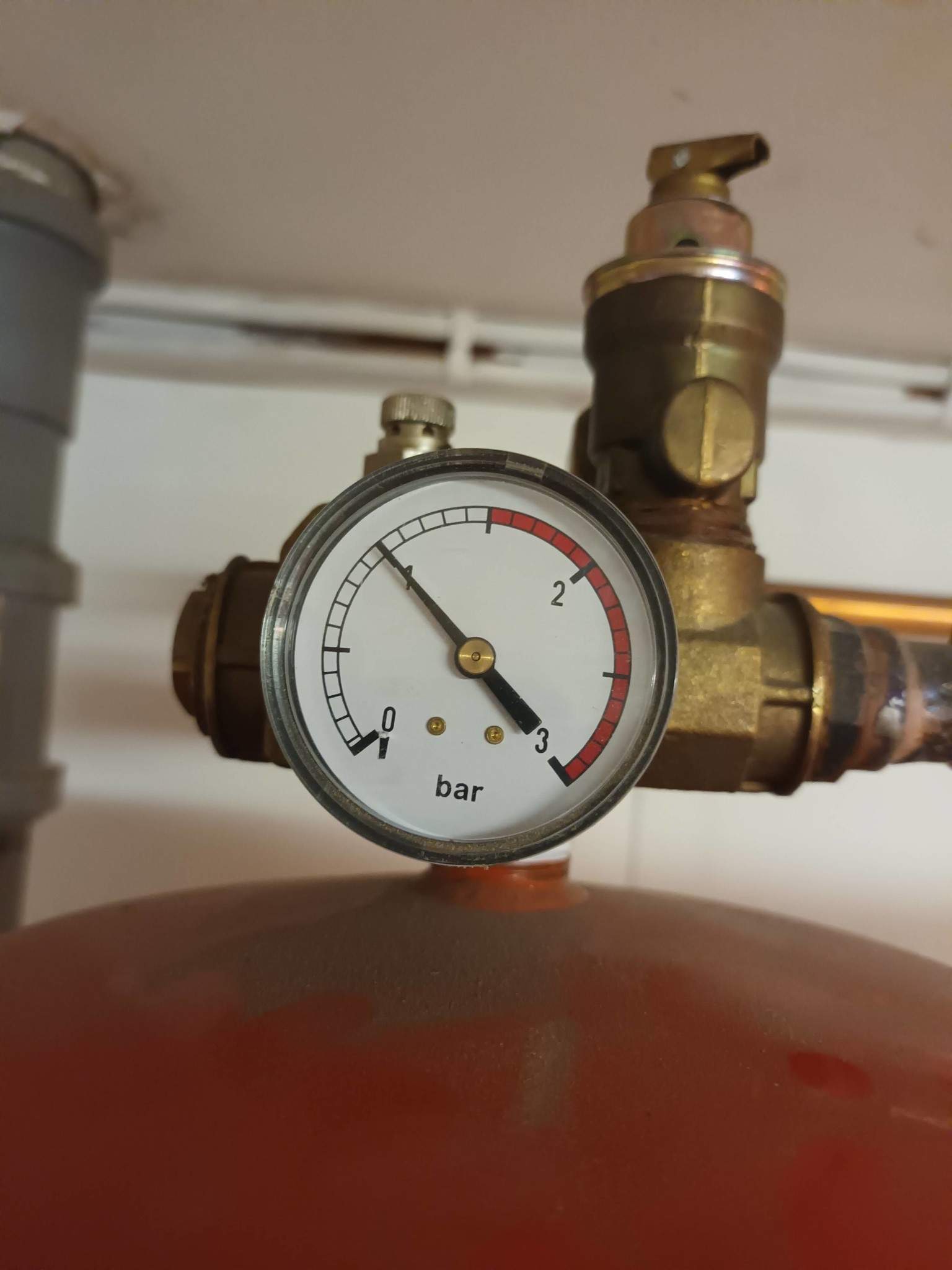

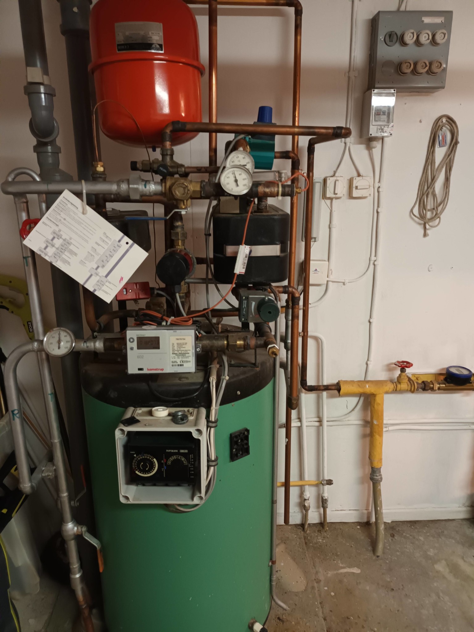

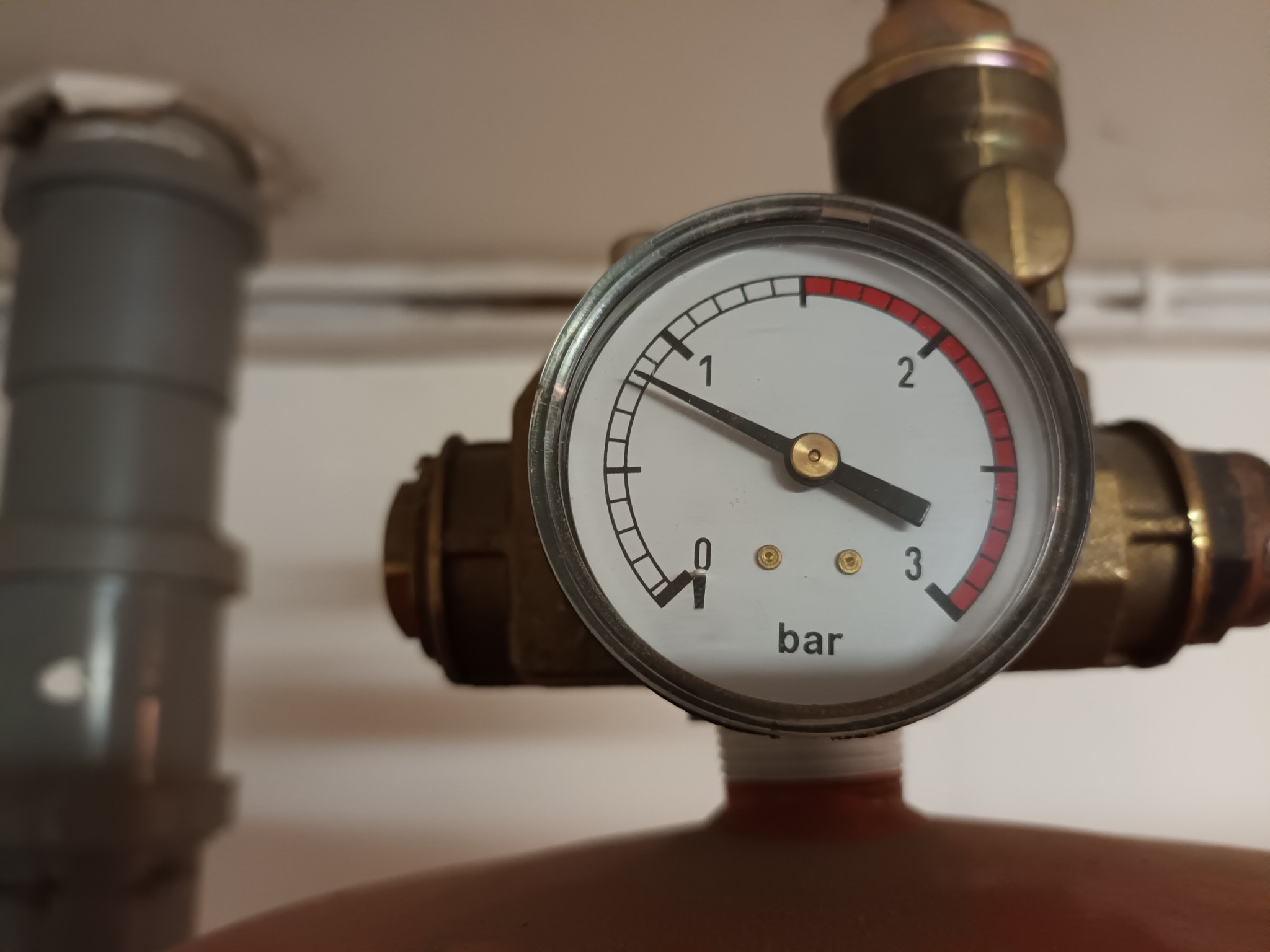

Jag hade 1 bar på tryckmätaren den 18 augusti. Efter 6 dagar har trycket sjunkit med 0,2 bar. Apparaten ligger i garaget som är 15 meter långt ifrån huset. Vad är det orsaken? Är det vanligt? Väldigt tacksam för tips och råd. Mvh Bokani

Kan vara tempsvängningar i systemvattnet. Dvs inget fel. Min panna skiftar 0,7b från sommar till vinter.
Kan vara 8 andra saker också, men tänk inte på dem nu. Avvakta.

Tack för svaret, men den har sjunkit 0,2 bar bara i 6 dagar, är det normalt att skifta så mycket under en kort tid?
mvh bokani
ja om temperaturen i systemet har sjunkit under denna period.

Hej och tack,
betyder det att man ska sjustera trycket varje vecka om tryckvisaren ska vara mellan 0,5 och 1?
Jag trodde att det är läckage i systemet.

Nej. Trycket i systemet varierar naturligt i och med att temperaturen skiftar.
Bokani
Har du ett tryck som faller även när temperaturen stiger i systemet så finns det anledning att leta läckage. Övervaka detta så du får lite känsla för vad trycket är vid olika temperaturer på vattnet.
Om du har ett för litet expansionskärl kan du ju behöva putta i lite extra vatten om trycket sjunker under 0,5, det kommer isåfall smita ut genom säkerhetsventilen när vattnet i systemet är varmt senare i höst.

Brukar det inte vara en röd pil på dessa mätare också? För att markera lägstanivån?

Är ditt expansion kärl helt eller..
Är blåsan trasig så beter det sig så där..
Är säk ventilen hel?
Kolla expansion ledningen om det är fuktigt..
Bokani
Har precis bytt ett identiskt kärl pga trasig blåsa.
Kolla om det kommer vatten ur luftnippeln om du trycker till lite snabbt.
Kommer vatten är det byte som gäller av kärlet.

Säkventilen ska vara 1bar mer än system trycket.
För att den ska ha utrymme vid expansion

Att du specifikt vet att trycket var på 1 bar, och även har fotat det, den 18 augusti, tyder på att du har höjt trycket för att det innan dess varit för lågt.
Att det 6 dagar efter sjunkit med 0,2 bar, behöver inte möjligtvis betyda att något är fel. Svängningar i tryck kan ske, av olika faktorer.
MEN.
Med tanke på att du av oförklarlig anledning den 18 augusti fotade trycket i ditt värmesystem, för att sedan 6 dagar senare fotar det då det sjunkit 0,2bar och publicerar det här, får mig i tankebanan, av att trycket ditt sjunker med tiden.
Jag tror, såhär:
Antingen kan ditt expansionskärl strula.
Ett felande expansionskärl kan ge många olika symptom, trycket kan öka, och sjunka, relativt "fort".
Trycket ter sig konstigt och oberäkneligt, av manometern att dömma.
Självklart kan problemet även ligga i en trasig manometer också, men det känns oerhört osannolikt.
Nej, mina 5 cent, lägger jag på att du faktiskt, tyvärr, har något litet läckage i ditt värmesystem, som sakta men säkert tömmer ditt värmesystem på vatten.
Någonstans, läcker det, och det behöver inte ens vara mycket.
Det är vad jag tror, efter en egen bedömning, över internet, och ang. Informationen jag fått.
