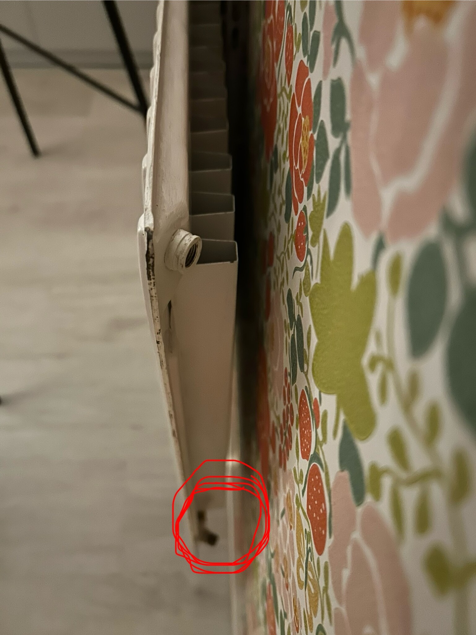

Nu när kylan börjar komma upptäckte jag att de blev väldigt kallt i köket, tänkte lufta elementet men till min förvånan så sitter luftskruven längst ner på elementet.. hur löser jag de problemet?
  • Element med luftskruv längst ner, omgiven av blommig tapet.
  • Luftventil längst ner på ett element mot en blommig tapet i ett kök.
Radiatorn var förberedd att hänga åt andra hållet, alltså med termostat/koppel på högersidan.
När radiatorn vändes och monterades åt andra hållet så lät man bli att slå ut blindpluggen och montera en luftningsventil.
Det går att montera I efterhand, men man behöver släppa trycket i radiatorn.
Nollkoll på de här så ursäkta om jag låter dum men hur släpper jag trycket på radiatorn? Kommer de rinna ut vatten överallt?
