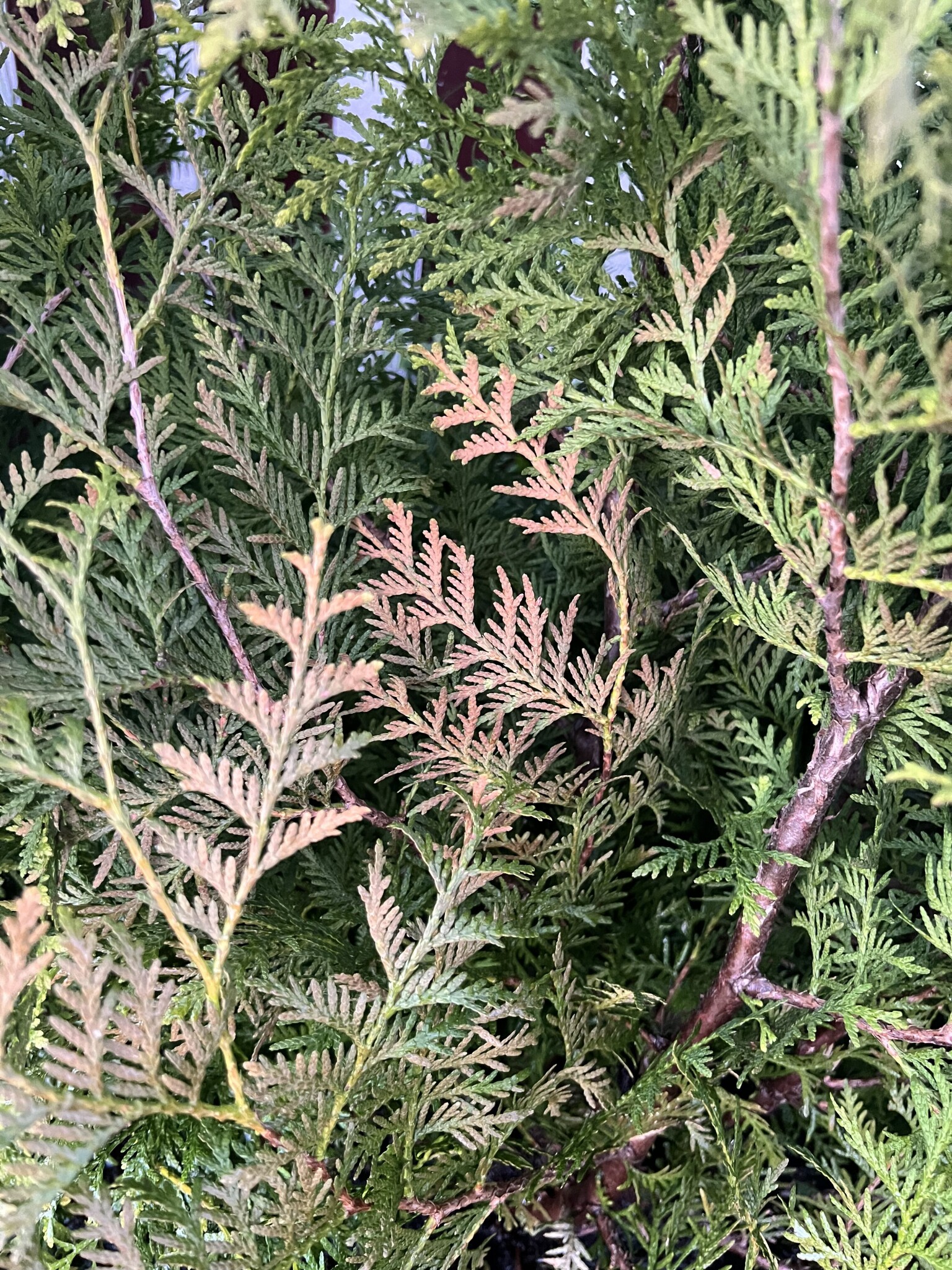

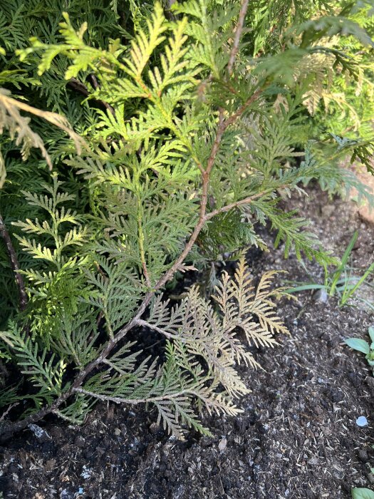

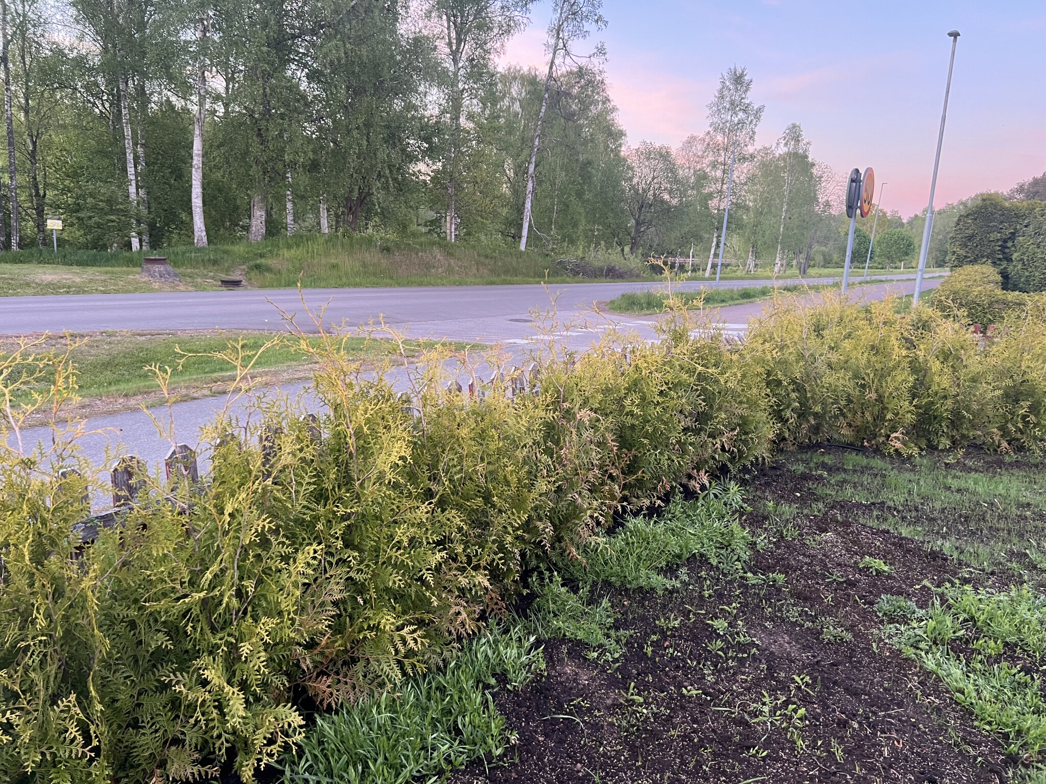

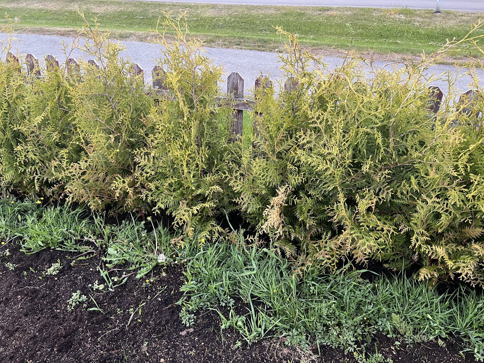

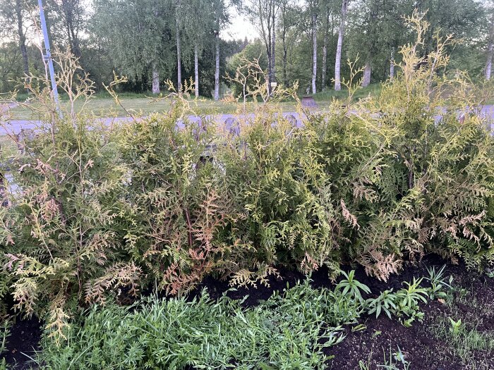

Varför ser vår nyplanterade thujahäck Brabant ut såhär?
Vi har köpt ca 120 thujor Brabant och planterat en häck. Vi grävde ett dike som var ca 40cm djupt och 40cm brett. Vi planterade häcken för ca 3,5 vecka sedan och den börjar nu att se ut såhär.
Vad gör vi för fel? När jag gräver ner i jorden vid thujorna är det fuktigt ca 20cm ner, så vi tror att vi vattnar dom tillräckligt.

40x40 är inte heller ett speciellt stort dike, om det är väldränerat runtomkring (eller iaf inte ren lerjord) rinner vattnet ut fort…
Droppslang är absolut ett bra val, nästan nödvändigt om man planerar häck på våren då plantorna både skall etablera sig och växa till.

Tycker inte det ser så farligt ut om ni sett till att jorden varit fuktig sen planteringen. Det tar tid för plantorna att skicka ut nya rötter och det kommer säkert bli en del bruna grenar som ni klipper bort så kommer det växa ut nytt snart igen när plantorna är så små och nysatta.
För att lindra oron en smula så kan jag berätta att våra brabantplantor såg ut sådär när vi planterade för 6 år sedan. Även lite värre. Vi var oroliga, men de tog sig bra. Fick klippa bort lite brunt första säsongen, men de repade sig ordentligt.
Vi vattnade ordentligt varje eller varannan dag med vattenslang i typ 15-30 minuter. Alltså ganska mycket en ganska kort stund några gånger i veckan. Det räckte så det blev bra för oss i alla fall.
ta bort ogräs/gräs 30-50 cm från plantorna. så det inte är konkurrens om vattnet.
Helt ok resultat om det är nyplanterat, solen har tagit styggt denna våren. Detta skall ni ändå klippa bort NU, klipp de nya gröna skotten enbart aldrig ned till gammal ved. Droppslang är ett måste för både Häcken och miljöns skull.
Vår såg ut sådär efter nyplantering trots droppslang. Frågade då plantskolan o fick beskedet att tills rötter var etablerade så skulle bevattningen ske i ”lövverket” (heter anagligen något annat) eftersom den tog upp fukten där i början. Trots att den var rejält brun så tog den sig förutom 2-4 plantor som fick bytas ut.W Wilma. skrev:Hej,
