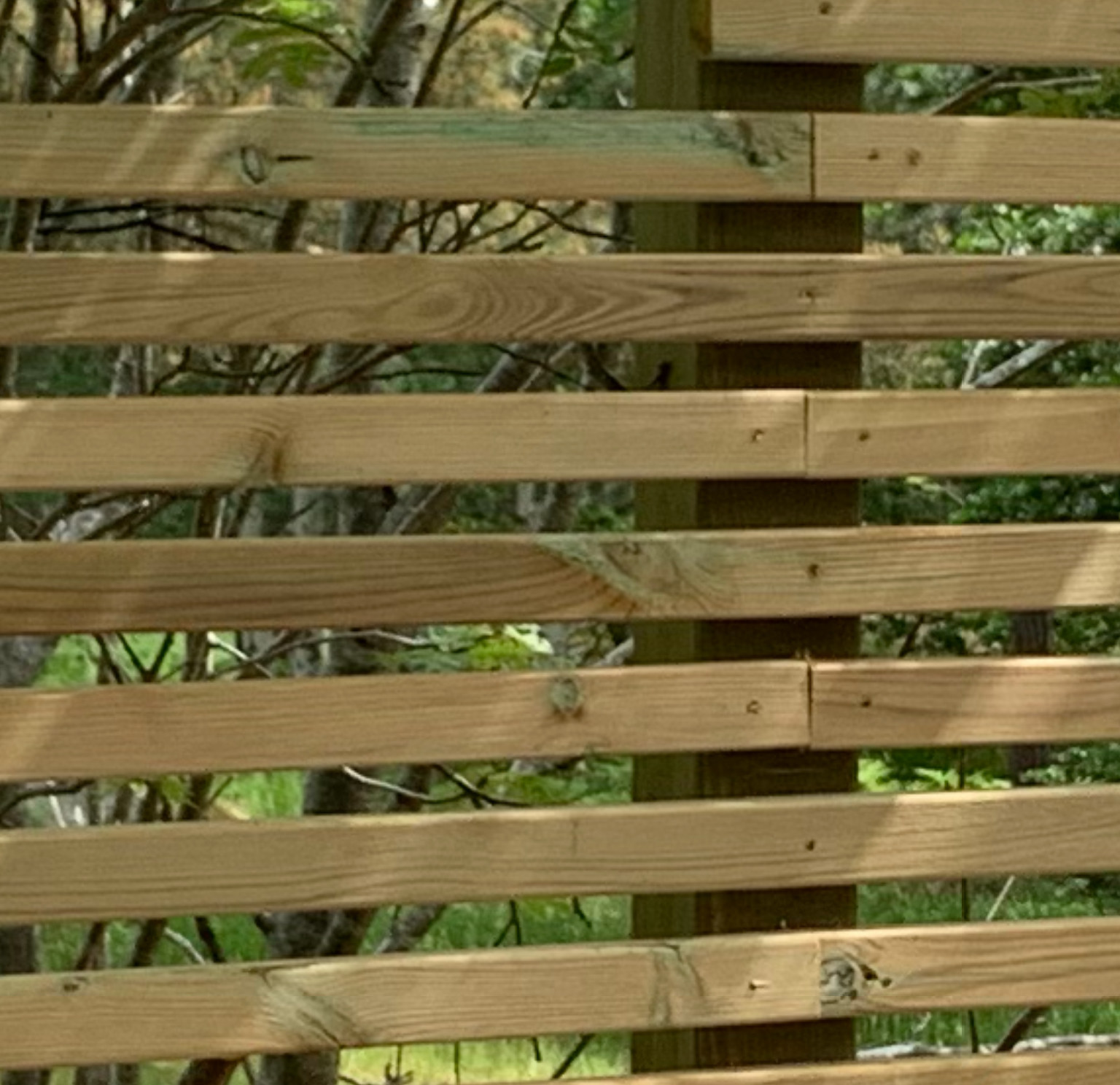

D Devonie #1 Medlem · 67 inlägg 13 jun 2021 12:20 Devonie Medlem 67 inlägg 13 jun 2021 12:20 #1 Inloggade ser högupplösta bilder Logga in Skapa konto Gratis och tar endast 30 sekunder #insynsskydd #ribbor
Rickard. #2 Medlem · 7 170 inlägg 13 jun 2021 13:20 Rickard. Medlem 7 170 inlägg 13 jun 2021 13:20 #2 För att det är impregnerat.
D Devonie #3 Medlem · 67 inlägg 13 jun 2021 14:24 Devonie Medlem 67 inlägg 13 jun 2021 14:24 #3 jo det förstår jag men tycker liksom att det är mycket ”utfällningar”. Men det ska alltså vara så?
A A.G #4 Medlem · 615 inlägg 13 jun 2021 14:31 A.G Medlem 615 inlägg 13 jun 2021 14:31 #4 Försvinner med tiden skulle jag säga.
D Devonie #5 Medlem · 67 inlägg 13 jun 2021 14:38 Devonie Medlem 67 inlägg 13 jun 2021 14:38 #5 Ok vad bra! Funderade på om det var dålig kvalitet fast jag tror inte det
Rickard. #6 Medlem · 7 170 inlägg 13 jun 2021 14:38 Rickard. Medlem 7 170 inlägg 13 jun 2021 14:38 #6 D Devon skrev: jo det förstår jag men tycker liksom att det är mycket ”utfällningar”. Men det ska alltså vara så? Ja det är helt normalt det blir så runt kvistar och andra "defekter" i träet. Det bleknar och blir grått av solen på ett år eller så.

T tergo #7 Medlem · 5 879 inlägg 13 jun 2021 17:34 tergo Medlem 5 879 inlägg 13 jun 2021 17:34 #7 D Devon skrev: Ok vad bra! Funderade på om det var dålig kvalitet fast jag tror inte det knastarna är för hårda så impregnering går inte in i knasten

NICHOLAS J #8 Medlem · 457 inlägg 28 jun 2021 14:51 NICHOLAS J Medlem 457 inlägg 28 jun 2021 14:51 #8 Det gröna man ser är kopparutfällningar som ärgar, helt naturligt och ska vara så. Impregnering en är till stor del just koppar.
