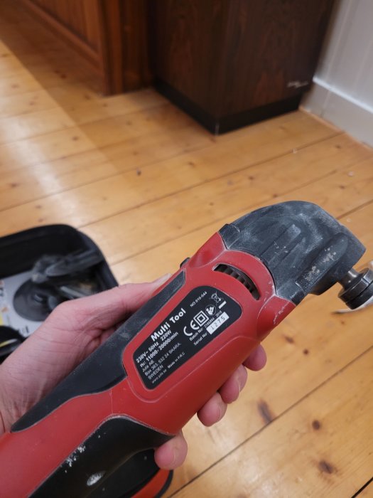

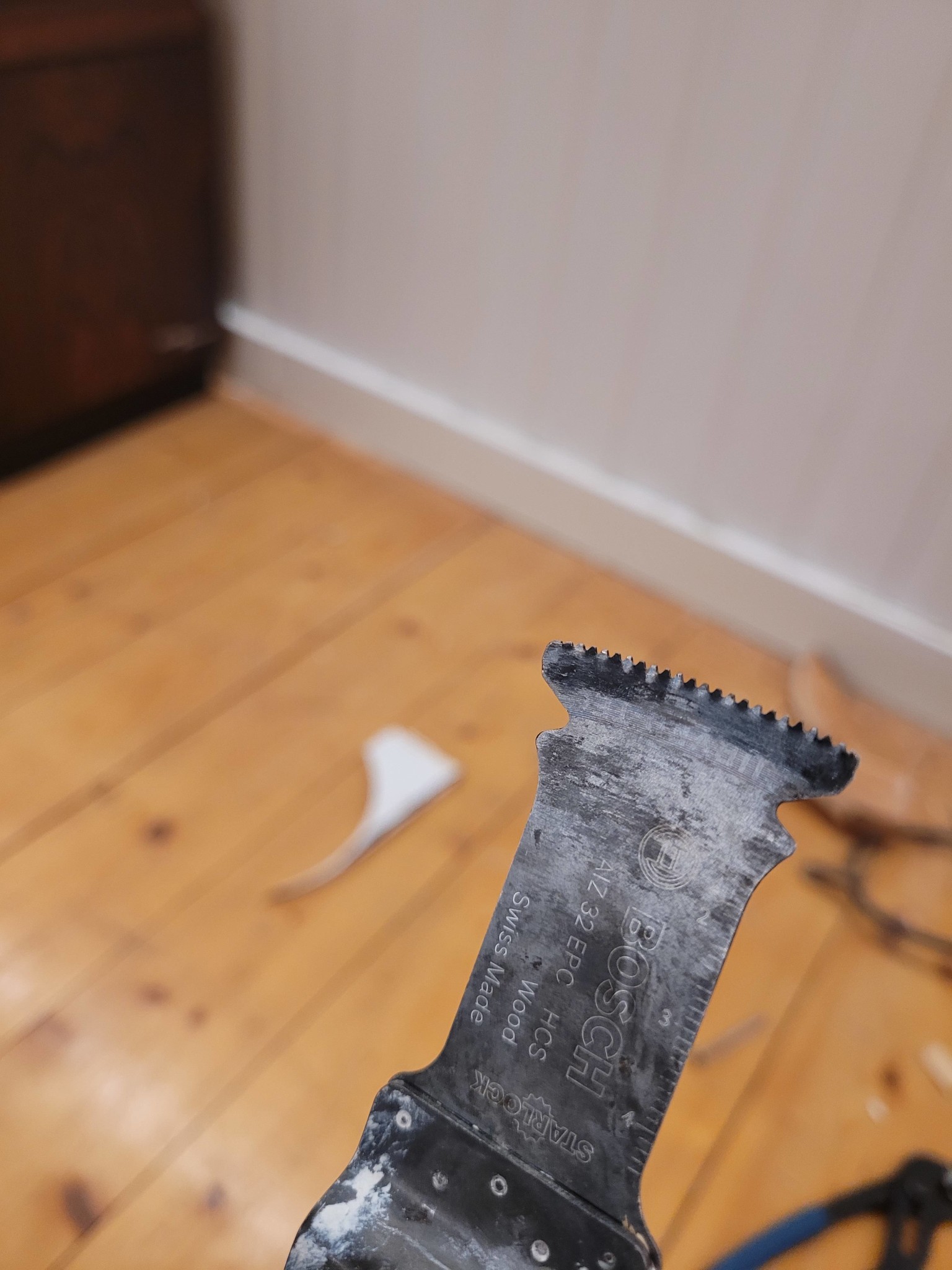

De två senaste gångerna jag använt multiverktyget (sågat i trä) har det rykt för fullt och lämnat svarta brännmärken i träet. Har inte sågat länge, det kommer snabbt.
Är multiverktyget dåligt? Eller klingorna? Jag hade två olika klingor och de ser ut som bra skick av mitt otränade öga.

Klingorna.
Det är ju maskinen som driver dessa.
Bladet ser slut ut, är det verkligen vasst?
Tänderna ska vara sylvassa!

Ja, byt till ett nytt sågblad så lär det inte ryka.
Handyman 2.0
Tack för svar! Bosch-bladet var rätt dyrt och har inte använts så mycket ändå, därför tänkte jag att det borde vara i ok skick. Men då är det slut. Tack!
Slöa klingor ger det resultatet. Är det dessutom hårt trä blir det ännu värre. Din klinga ser rejält slö ut, du har kanske sågat spik med den.

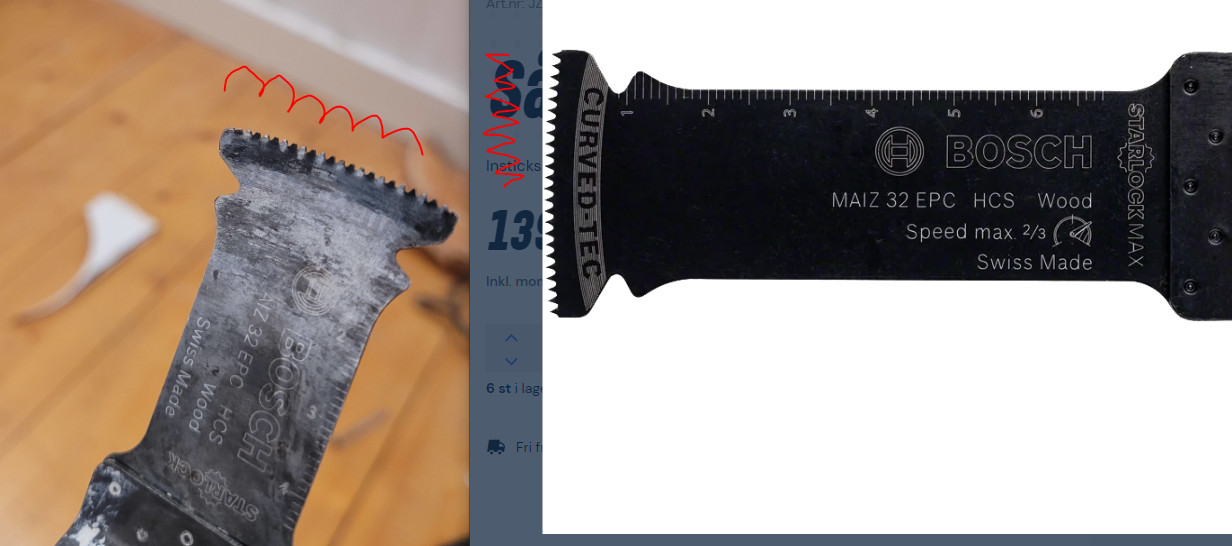

Karrock
Viss skillnad i tandform
Multiverktygsklinga från Bosch, använd och ny. Märkningar och tandspår synliga. Svensktillverkad, avsedd för trä.
Jag är överbevisad! :crysmile:
Trodde bara de skulle hålla längre. På Amazon kan man köpa 30 blad för samma pris som 2 st från Bosch.
Välj rätt blad till det du skall göra. Kör du det där i en spik blir de kass såg dessutom ut som du kört det i annat än trä. Skulle säga att bra blad är oftast värt pengarna.

En grej som är helt avgörande för livslängd och effektivitet i dessa klingor är kylning. De blir extremt varma mycket snabbt och har man inte koll på detta så försvinner härdningen och det blir slött på ett ögonblick. Så kör korta skurar, håll koll på temp, blir det för varmt så ha en blöt trasa att kyla bladet med mellan varven.

Värt att notera också är att bladet du har där är märkt HCS (high carbon steel), det är väl de bladen med sämst hållbarhet, om du går upp till BIM (bi-metal) så håller de lite längre, iaf de jag har haft. Finns ju även med karbidtänder om du tänkt köra i metall.
HCS-bladen och en skruv/spik så brukar de bladen vara skrot direkt.
Sen är det som många sagt ovan viktigt att köra rätt med multimaskinen, det påverkar livslängden på bladen radikalt. Om du verkligen måste göra ett instick rakt in så får man köra det lite stötvis och försöka få ut spånet ur snittet. Är det öppet åt "sidorna" på snittet så såga stegvis in nån mm i taget och rör sågen fram och tillbaka över hela snittet, så att du "skyfflar ut" spånet på sidorna. Det är när det blir fullt med spån som fyller tänderna som det börjar gå långsamt och mest alstra massa värme (och du bränner/förstör bladet) istället för att faktiskt såga.
