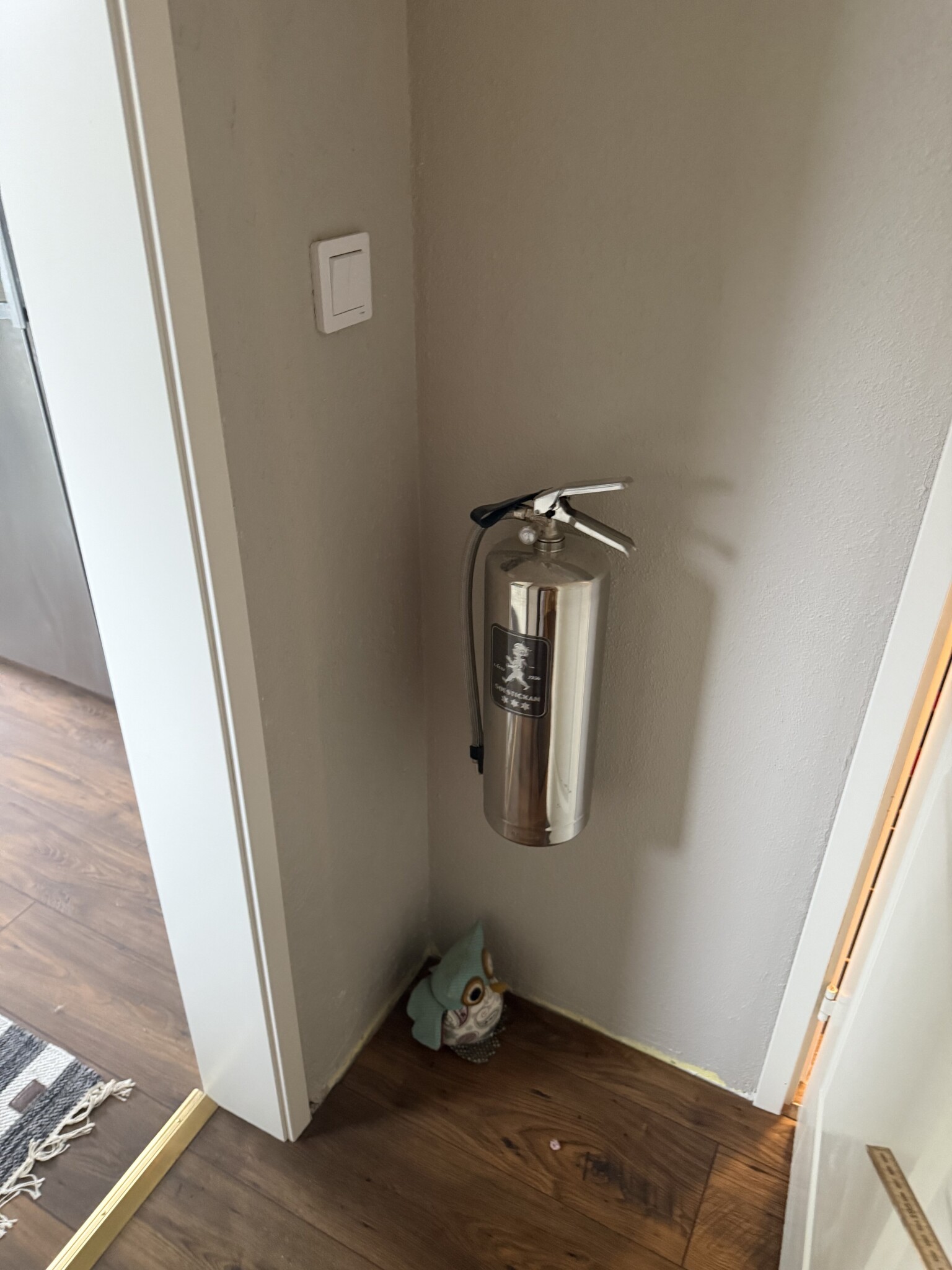

Till sommaren kommer vi komplettera med 2 element. Tänker mig koppla på nere i källaren. Så det blir synliga rör mellan elementen. Idag kan man hyra en pressmaskin så köpa är inget alternativ. men frågan är ändå klämring eller presskoppling? presskoppling är ju estetiskt snyggare men går som saga inte att öppna. Kommer gå rakt upp från källaren till första elementet så det blir t koppling under första elementet. Sedan genom en lekablocks vägg. Tänker mig något slags rör i rör genom väggen. Bilden visar platsen för första elementet. Det andra blir bakom väggen man ser på bilden. Frågan är väggbricka eller sådana där plast mojänger? Vilket blir snyggast? Brandsläckare monterad på väggen i ett hörn, med en liten ugglefigur på golvet intill.

Du kan med all fördel välja presskopplingar där. Finns ingen anledning till något annat. Borra genom väggen med diameter några mm större än rören så blir det kanske snyggare än andra lappverk.
Vilken rörtyp ska du använda?
