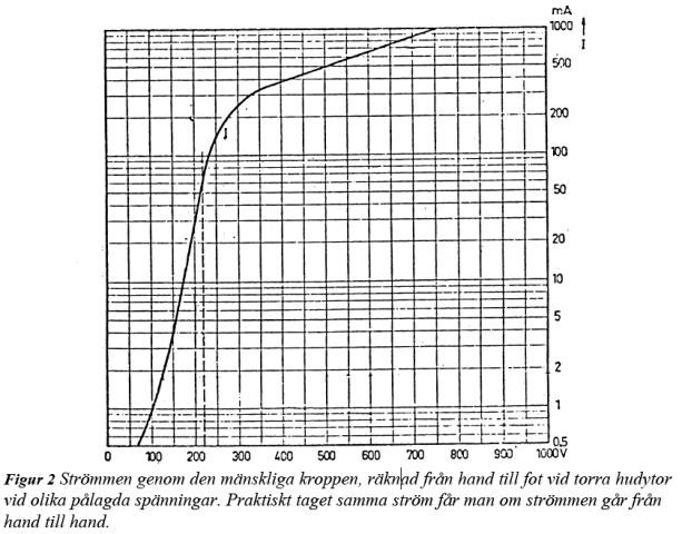

Strömmen genom ett föremål bestäms av Ohms lag
U=R * I vilket kan skrivas som I = U / R
U = spänning (mäts i Volt)
R = resistans (mäts i Ohm)
I = ström (mäts i Ampere)
Det betyder att strömmen som flyter fås genom att dividera spänningen med resistansen.
Påverkan och eventuell skada på människokroppen bestäms av strömstyrkan som passerar genom kroppen.
Några gränsvärden för en frisk person:
*1mA - knappt märkbart
*5mA - händerna darrar, lätt smärta och lätt förlamning av handen
*10mA - Kramp i skuldror och armar, mycket obehaglig smärta uthärdligt ca 10 sek
*50mA - dödligt efter några sekunder
För att veta strömmen som passerar kroppen måste vi enligt ovanstående formel veta spänningen och resistansen.
Hudresistansen är i bästa fall (när man är helt torr) 10kOhm, och i sämsta fall när man är svettig eller blöt kan den vara så lite som 1000Ohm. När strömmen väl passerat huden måste den igenom kroppen, som har en ganska konstant resistans runt 800Ohm. När man mäter resistanser i serie behöver man bara addera dom, det ger att resistansen vid strömgenomgång hand till hand tex kan vara 1800-10800 Ohm.
Om vi då har 230V så ger det: 230/1800=0,12A = 120mA eller om man är torr:
230/10800 = 0,021 = 21mA
Däremot om man tar 50V, i sämsta fall: 50/1800=0,02A = 20mA i bästa fall: 50/10800=0,004A = 4mA
12V som diskussionen gällde: 12/1800=0,006 = 6mA
Dvs det är inte ens farligt. Dessutom är det så att hudens och kroppens resistans blir högre vid lägre spänning, ovanstående resistanser gäller egentligen bara vid 230V, vid 12V är resistansen snarare 10k-100kOhm vilket ger en ström på 1,2mA i värsta fall alltså inte kännbart.
Att 9V-batteriet kittlas beror på att tungan är blöt och det är en väldigt kort sträcka som strömmen passerar, alltså blir resistansen ganska låg och det flyter en ström på kanske 2mA.
Baserat på ovanstående information och praktiska mätningar har man kunnat skapa nedanstående diagram:
