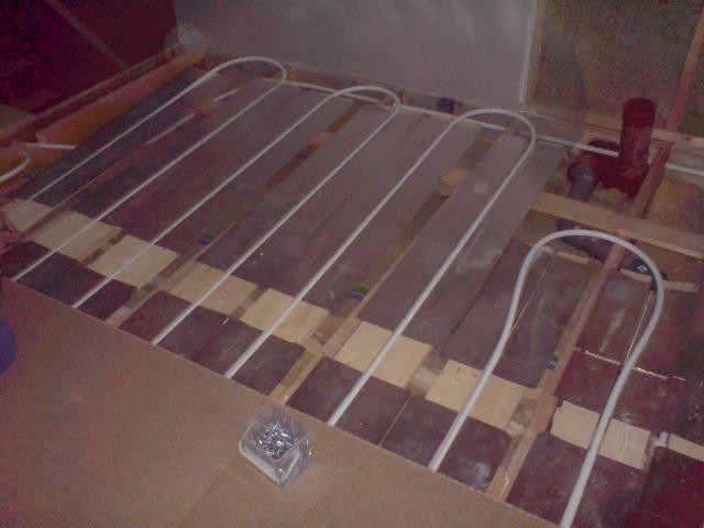

Golvvärmen i träbjälklaget uppe har golvvärmeplåtar och gles 21x95, skruvade uppifrån genom golvspånet.

Vi har en FLVP, vattenburna radiatorer på nedervåningen men installerade golvvärme på övervåningen.
Varför? Det är skönt att gå på och det är väldigt skönt att slippa radiatorer på väggarna.
Kostade lite mer men det var det värt.
Vi gav ca 35000 för allt material, ca 65m2, la golvvärmen själva, och betalade några tusen till rörisen för inkopplingen.
Vattenburna radiatorer hade kostat ca 20k, installerade och klara.
Har man ett hus som kostar några miljoner så tycker jag att 20k extra är OK med tanke på fördelarna.
