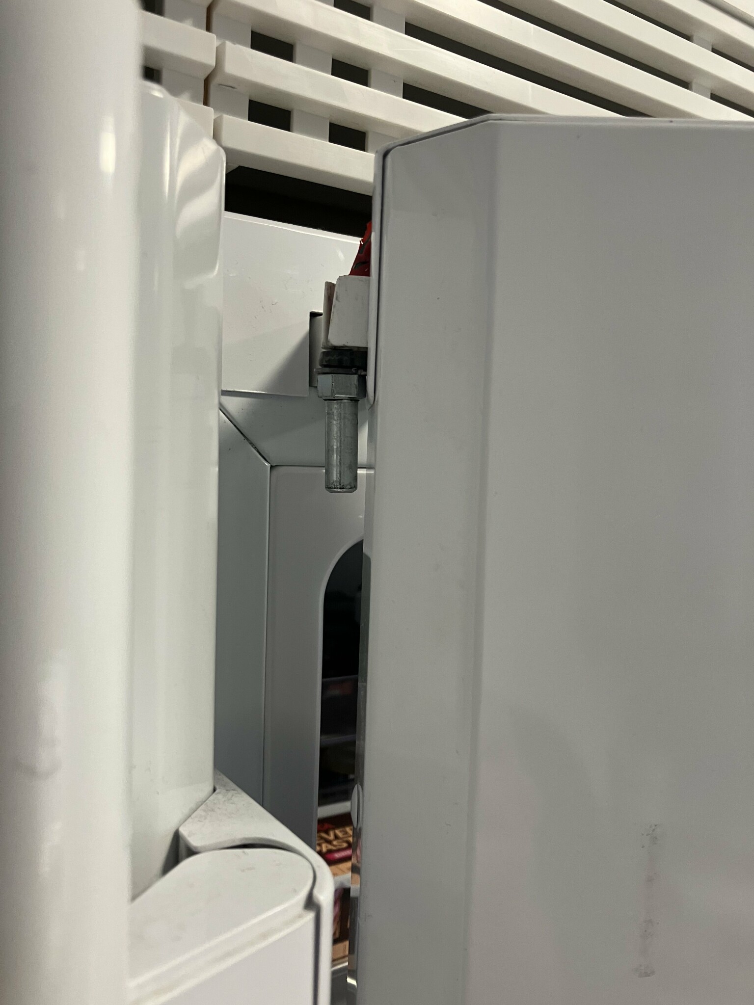

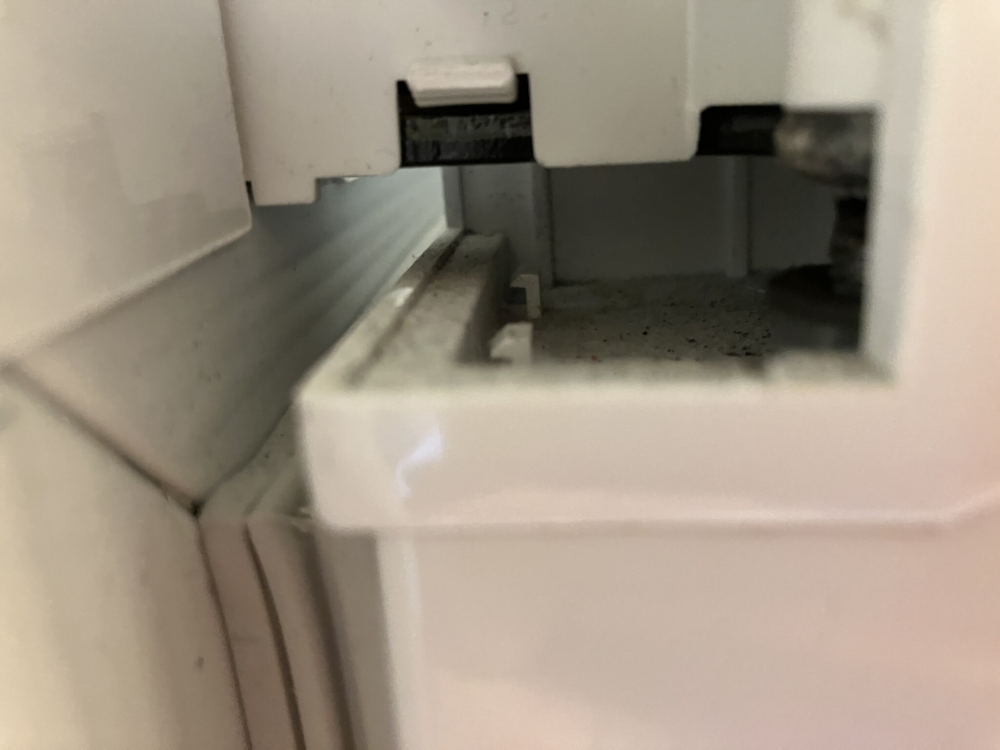

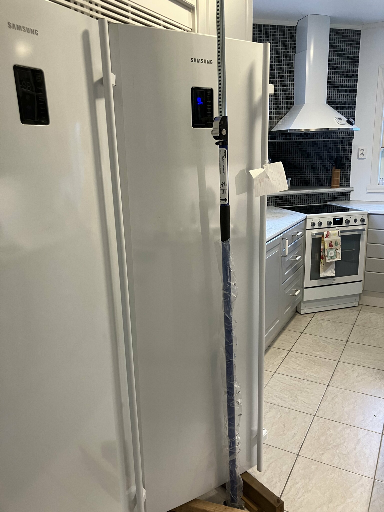

Men nånstans kändes det orimligt att ett trasigt gångjärn skulle få sådana konsekvenser. Manualer, youtube och besiktning av frysens konstruktion gjorde att jag förstod att den ”pigg” som lossnat var gängad och borde gå att skruva tillbaka om man fick loss dörren. Problemet var förstås kablaget som går genom gångjärnet. Dörren fick pallas upp, stöttas och sedan kom jag åt att gänga i piggen och få den rätt i hålet på dörrens överkant. Försiktigt lyfta och palla under dörren, ner på golvet och montera tillbaka nedre gångjärnet. Allt utan att dra fram skåpet, inte heller stänga. Ok, dörrfacken tömda och borttagna.
Med tanke på att jag opererade ensam var det svårt att ta bilder av förloppet men här är några iaf. Första visar när piggen är borta (låg lös). Redskap bestående av takstötta och några regelbitar
  • Närbild på kylskåpsdörrens gångjärn och lös pigg som behöver skruvas tillbaka.
  • Närbild på kylskåpsdörren öppen visande gångjärnet med en gängad pigg och delar av skåpets innanmäte.
  • Reparation av kylskåpsdörr med lossnat gångjärn, stödd på pallar under arbete i kök.

Gängorna är nog kassa och piggen bryter sig snart loss igen. Tyvärr :(
Tveksamt, det gick bra att dra i. Ingen synlig åverkan iaf. Sen är det lätt att ta elvans nyckel och dra åt då och då om så behövs 😊

Det borde ju gå att "limma" fast sprinten om gängorna är kassa, Loctite är ju också ett alternativ.
