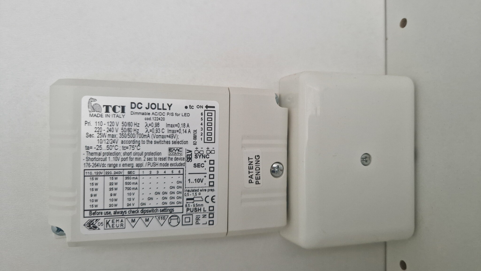

Varför lysen spot svagt hela tiden, och övriga spotar är släckta?
Jag har 7 spotar i mitt kökstak med en strömbrytare som man håller intryckt för att dimra (fast installation).
Numera lyser en spot konstant svagt hela tiden, övriga spotar är lyser inte alls, oavsett om jag försöker slår på eller av med knappen. Vad kan felet vara?
Drivdonet är den dimbara transformatorn som omvandlar nätspänning till det spottarna vill ha. Det kan antingen vara konstantström eller konstantspänning (oftast 12V). Sedan kan kanske pushdimmern (som sitter bakom strömbrytaren vara knasig). Du får leta lite efter dimmer och drivdon. Vet du vilken sorts lampor du har?F Farreman skrev:
Här har jag fotograferat av lamporna som jag har i taket, takspotarna är installerade av elektriker vid renovering/sänkning av tak för ca 15 år sedan. Har skruvat ur och testat att samtliga ledlampor funkar. Takspotarna är kopplade till den vänstra knappen. Knapp 2 och 3 används till att slå av/på/dimra andra spotar som är placerade ovanför köksbänk. I köksskåp har jag hittat drivdon (sista bilden) som jag tror är avsett till dessa bänkspotar. Bänkspotarna funkar utmärkt.D datja skrev:Drivdonet är den dimbara transformatorn som omvandlar nätspänning till det spottarna vill ha. Det kan antingen vara konstantström eller konstantspänning (oftast 12V). Sedan kan kanske pushdimmern (som sitter bakom strömbrytaren vara knasig). Du får leta lite efter dimmer och drivdon. Vet du vilken sorts lampor du har?

Lamporna du visar bild på drivs med 230V och har således inget med drivdonet i bild att göra då det är för lågvoltslampor. Troligen dimmas de som krånglar med en dimmerpuck som ligger någonstans, kanske i den vita dosan till höger i bild. Antagligen den som krånglar.
Prova att göra gruppen spänningslös "ta ur proppen" vänta nån minut och återställ. Prova sen om spottar fungerar, jag har själv råkat ut för att elektroniken har hängt sig vid tex spänningsspikar. Funkar inte det så har du fel på drivdon.F Farreman skrev:Här har jag fotograferat av lamporna som jag har i taket, takspotarna är installerade av elektriker vid renovering/sänkning av tak för ca 15 år sedan. Har skruvat ur och testat att samtliga ledlampor funkar. Takspotarna är kopplade till den vänstra knappen. Knapp 2 och 3 används till att slå av/på/dimra andra spotar som är placerade ovanför köksbänk. I köksskåp har jag hittat drivdon (sista bilden) som jag tror är avsett till dessa bänkspotar. Bänkspotarna funkar utmärkt.
Hej tack för snabbt svar. Har testat att slå av proppen och slå på igen, men felet kvarstår. Jag kan otroligt lite om el, men används drivdon även på takspottar som inte är 12 volt? Jag tror jag har helt vanliga lampor i taket (se mina bilder) och jag skruvade ur och testade alla lamporna i en vanlig lampa i sovrummet.hjelmen1 skrev:
Ok. Tack för input. Super! En fråga: Kan en så kallad dimmerpuck även sitta bakom själva knappen ? (när takspotarna fungerade så dimrade jag när jag höll knappen intryckt)MultiMan skrev:
Jättetack för snabbt svar. Så i mitt fall styr alltså knapp 1 (längst till vänster i bilden) 230 volt-belysningen i taket och har sannolikt en egen dimpuck (som nu kan vara trasig) bakom själva knappen. Medan knapp 2 (precis bredvid knapp 1) sannolikt har en egen dimpuck och går till ett drivdon (drivdonet de bild) som driver 12-voltslamporna ovanför bänken (som fungerar utmärkt). Kan detta vara det som gäller tror du?D Dilato skrev:
Det finns ingen extra dimpuck på den knappen, drivdonet är både dimmer och drivdon i ett.F Farreman skrev:
Manualen hittar du här.
Dimmern för knapp 1 kan sitta/ligga var som helst mellan knappen och lamporna, ofta ligger den i undertaket någonstans.
Supertack för snabbt svar! Då förstår jag. Så nu får jag försöka hitta dimmern för knapp 1 och ta hit en elektriker. En sak till. En av de 7 takspotarna lyser ju konstant. När jag skruvade ur den spot som lyste konstant, så hoppade det svaga lyset över till en spot bredvid. Jag satte tillbaka första lampan och skruvade ur den nya spoten som lyste - så hoppade lyset tillbaka till den första lampen. Är din bedöming att det är dimpucken som spökar, eller kan det vara något annat?D Dilato skrev:
