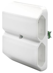

Så det viktigaste är att *inte* koppla in något skyddsjordat i ditt ojordade uttag (det är fö en bra idé att *aldrig* göra). Normala dubbelisolerade apparater är ingen fara, även i en blandad miljö. Och det är faktiskt ett "fix" på ett sådant problem som inte kräver någon omdragning, eller ens en elektriker (*), dvs byt uttaget till t ex ett sådant här (http://www.clasohlson.com/se/Vägguttag-4-vägs-Schneider-Exxact/36-1780) Eftersom det enda man har hemma med jordning i ett vanligt rum lär vara stationär dator eller möjligtvis platt-TV, så brukar det inte vara några problem med att låta bli att använda det. Sedan skall man naturligtvis rätta till det, andra vet ju med nödvändighet inte att det finns restriktioner på användningen, men man behöver inte springa ner i källaren och slå av huvudströmbrytaren. Det kan man spara till exv. misstänkt nollsläpp.

Ett fix är som sagt att skruva dit ett sådant här:seniorkonsult skrev:
(http://www.clasohlson.com/se/Vägguttag-3-vägs-Elko-RS/36-1717) eller som sagt ett sådant här:

Ja fast då måste man ju har jord framdraget. Jag tänker mer på fallet att man upptäcker att man har ett ojordat uttag i ett annars jordat rum, och ingen jord finns framdragen. Då är ett uttag som bara accepterar europapluggar ett enkelt fix som man kan göra själv, tom helt lagligt.pelpet skrev:
Det förutsätter förstås att man kan nöja sig med att bara kunna plugga in platta europakontakter där det sitter.
Man blir begränsad till 2 A / 460 W per Europakontakt, men det spelar ju inte så stor roll idag när det mesta man vill koppla in drar under 100 W.
Det hade ju dock varit trevligt om det fanns ett ojordat uttag som endast accepterade Europakontakt och CEE 7/17.
