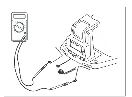

Jag har en worx från 2016 den har gått bra fram till i år. Jag har bytt ut det gamla batteriet mot ett nytt original batteri bytt klockbattriet till kretskortet. På grannens slinga sköter sig klipparen perfekt. Men här hos mig går den lite som den vill. Ofta får jag ett meddelande om att den är utom arbetsområdet och vägrar gå igång. Jag har fått laddstationen mätt ( min man skötte sånt här men sen 1 1/2 år sen är han borta) den fungerade enl mätaren. Men klipparn envisas ändå med att inte vara inom arbetsområdet. Har ni några tips om vad göra?!

Låter som det är fel på kabelslingan. Vad för utrustning använder du när slingan kontrolleras?
Det enda säkra sättet är att ohm-mäta slingan.
Vid värde över ca 10-20 ohm så är det fel på slingan och felsökning/rep. av denna måste ske.

Det är en signalmätare från Gripsholm. Jag tror att jag har en ohm mätare någonstans. Det är säkert bättre att mäta med ennspdan. Jag ska leta reda på den. Hur funkar den vad gör jag med den och hur vet jag att slingan är paj? Tänk på att jag är en teknisk idiot😆
Ta en bild på instrumentet så går det att förklara.
Du ska i princip ställa in mätaren för resistansmätning, lågohmigt område (ca 200 ohm).
Lossa slingkablarna från laddaren och håll instrumentets mätpinnar mot kablarna koppar, avläs värde.
Du kan ju också kolla runt i trädgården, har det grävts eller gjort ändringar i markytan som ev. kan skada kabeln? Undersök då kabeln i detta området.
Sedan kan laddarens elektronik vara felaktig, även transformatorn som driver laddaren är en felkälla.

Mätte upp slingan och den visade 32 kOhm... nästan ett under att det alls fungerat ibland. Tyvärr visade det sig att det finns flera kabelbrott när jag körde "testa en halva i taget"-metoden så det blir nog att byta ut hela slingan. Men detta är garanterat orsaken till våra problem.

Jag fixade med detta idag, visade sig att jag rätt snabbt kunde hitta båda kabelbrotten. Jag började som sagt att gräva upp och knipsa av slingan på hälften, kollade motståndet i de båda halvorna via en friliggande kabel som anslöts till respektive och det var ungefär lika illa uppe i många kOhm och fluktuerande.
Så jag drog upp kabeln från detta mitten-ställe och kabelbrotten visade sig ligga inom bara en 10-meterssträcka (den ena var en gammal fullagning... "jag fixar det ordentligt sen"-varianten sno ihop och isolera med eltejp...).
Nya segmentet lagades givetvis ordentligt med lödning och dubbel krympslang, detta efter att ha försäkrat mig om att återstående kabel hade betryggande lågt motstånd på typ en par Ohm (det är en rätt liten gräsplätt så det blir inte mer än 3-4 Ohm totalt här). Nya slingan lades ner bara genom att vika undan gräset så man kommer ner mot grässvålen, sedan spika fast med plastspjut. Självklart används bra slingkabel med förtennade ledare och riktigt bra åldringsstabil och fuktsäker plast i höljet, tror det är Grimsholm.
Ska du lägga en helt ny slinga och inte orkar eller vill dra upp den gamla så bara låt den ligga kvar i marken, spika den nya ovanpå eller spåra ner det spelar ingen större roll bara det inte ligger alltför exponerat for robotens knivar. Plastspikar till kabeln är billigt på tex Jula.
Provkörning av roboten: verkar gå perfekt nu!

Lycka till Mari! Om du inte redan gjort det så mät som sagt motståndet i slingan med universalinstrument i Ohm-läge. Skulle du hitta kabelbrottet så går det fint även att skarva med såna där vaselinfyllda skarvklämmor men sätt någon typ av märkning i inilliggande rabatt el dyl var skarvarna finns om du skulle behöva göra om dessa i framtiden.
